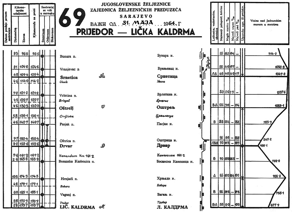

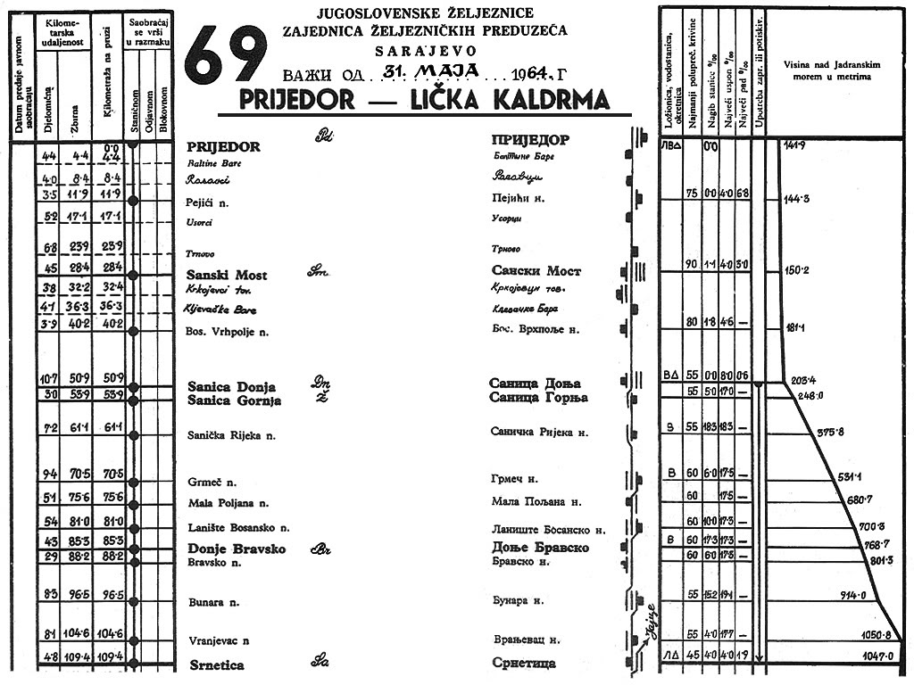

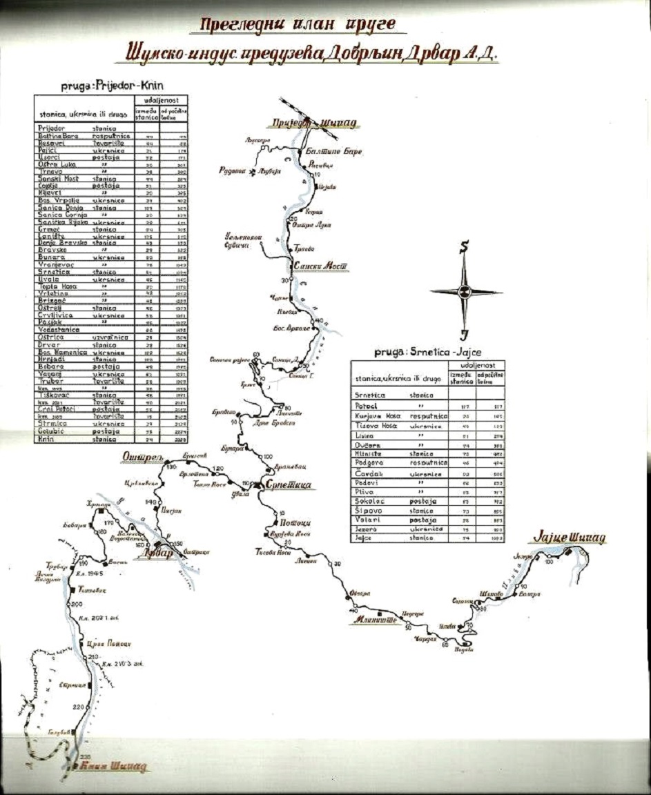

Karta pruge:
Jedan od redova vožnje:

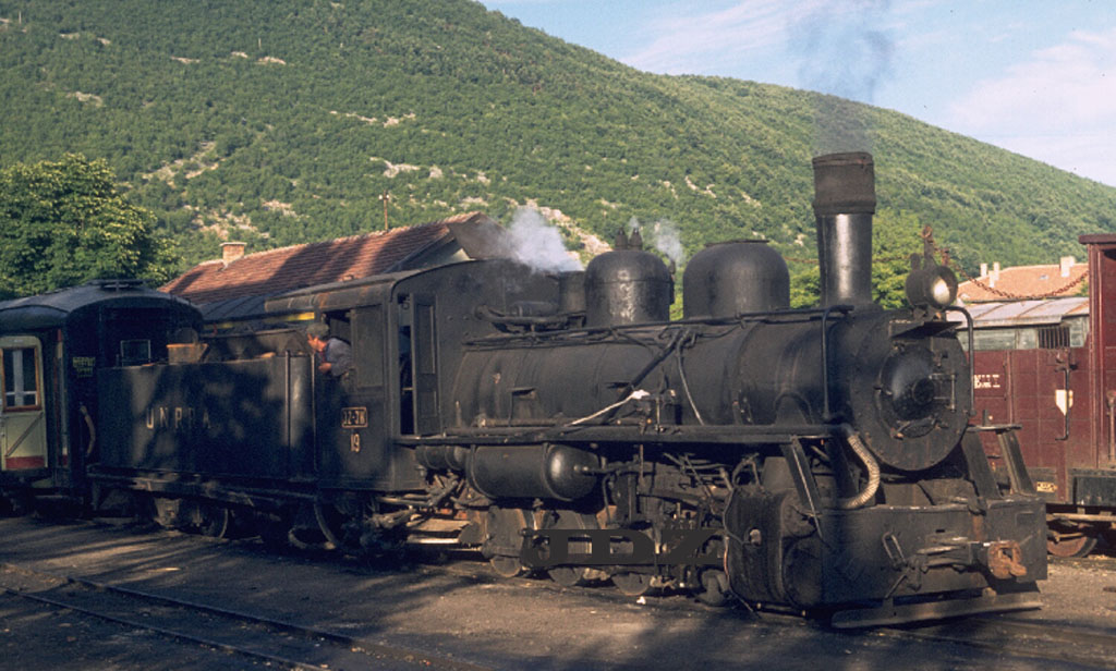

Lokomotiva Unrra 19 u stanici Drvar.
Re: Prijedor-Srnetica-Drvar-Lička Kaldrma

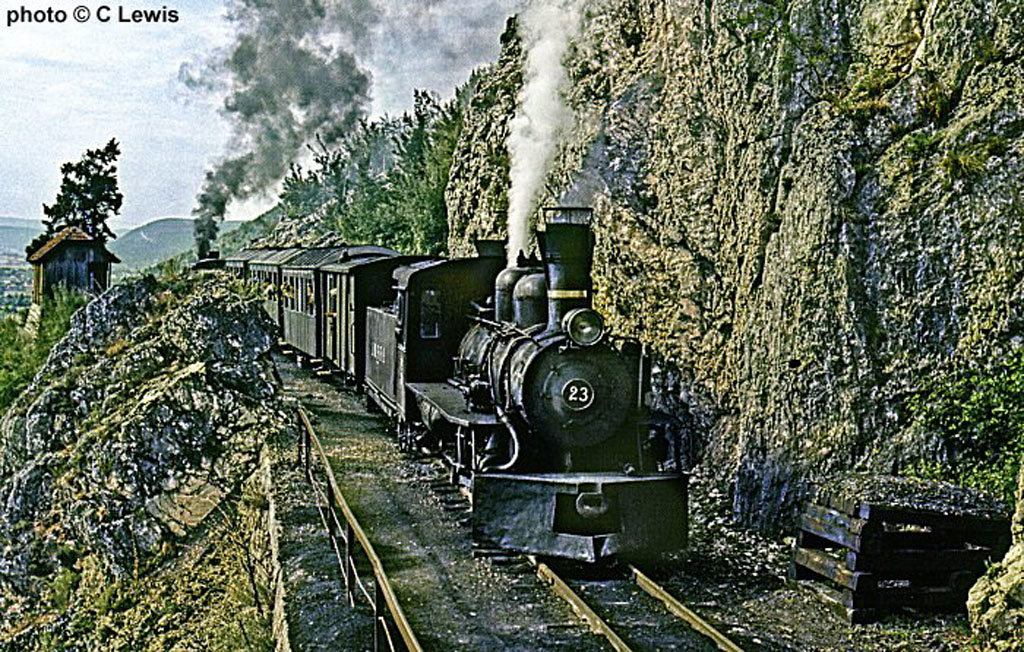

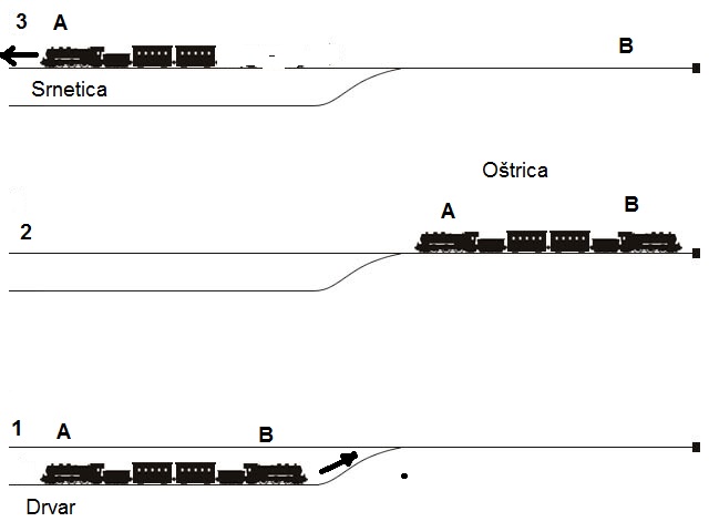

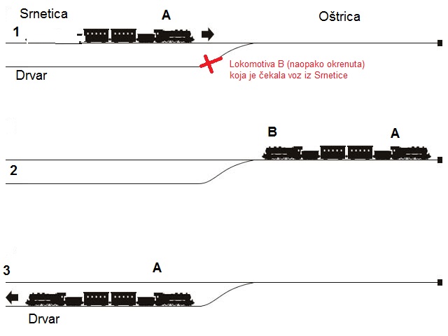

Železnička stanica Oštrica nalazila se neposredno pre Drvara iz smera Srnetice. Od ove stanice lokomotive su gurale voz u suprotnom smeru ili su možda uglavnom bile dve kao na slici Čarla Levisa. Ako bi bila jedna lokomotiva onda bi vozovi u Drvar ulazili sa lokomotivom na kraju voza. Da li je to tako bilo?

Grafički prikaz karakteristika ove pruge :
Izvor : HR forum

Postavljeno je pitanje od g.ivanjz u vezi ponašanja u stanici Oštrici.
Ja ću izneti neko svoje mišljenje, što ne mora da znači da je tako bilo.
Stanica Oštrica, kao reverzna, je imala jedan slepi kolosek, jednu skretnicu i drugi kolosek kojki je išao od skretnice ka Drvaru.
Ako pogledamo gornji GRF, razlika nad.visina Drvara i Oštrice je oko 70 m a pruga je duga oko 3,2 km.
Prosečan uspon(pad) je oko 22 o/oo a maksimalni oko 29 o/oo, što je poprilično.
Iz tog razloga smatram da su u oba smera išle 2 lokomotive-vučna i potisna.
Sad tu postoje 2 mogućnosti :
1 mogućnost :
2 mogućnost :
Zbog velikog uspona(pada) na relaciji Oštrica-Oštrelj- oko 26 o/oo, moguće je da su iz Oštrela išle 2 lokomotive kao i iz Drvara ka Oštrelju.
Tada nije bila potrevna dodatna lokomotiva za stanicu Oštricu.

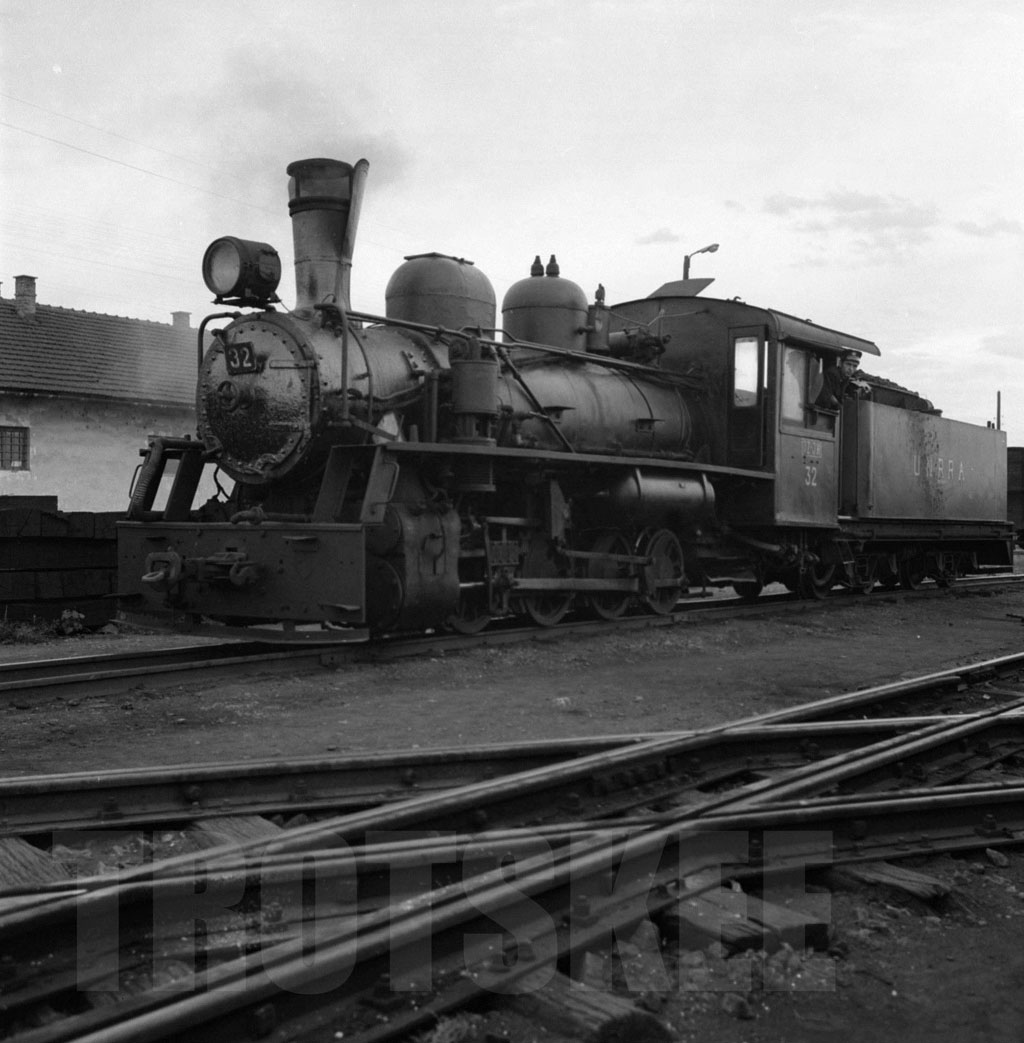

Unrra 32 u stanici u Prijedoru.
ivanjz napisao:Unrra 32 u stanici u Prijedoru.
Po dolasku iz Amerike i iskrcaju u Dubrovniku ova lokomotiva je imala prvi domicil Split.

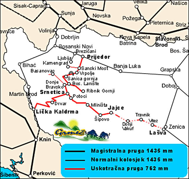

Kratki istorijat ove pruge :
Ova pruga je deo tzv. Steinbeis-ove železnice u Bosni (kasnije tzv.Šipadove železnice) :
Knin – Prijedor 233 km
Knin – Jajce 239 km (Srnetica-Jajce 106 km)
Srnetica-Ribnik Gornji 62
Izvor : sajt Grmeč
Sve do kraja prvog svetskog rata čuveno austro-ugarsko šumsko deoničarsko društvo "Steinbeis" je posedovalo svoju 760 mm železnicu "Steinbeisbahn" u direktnom vlasništvu i dužini od 400 km sa 33 lokomotive, petstotinjak teretnih, te 60 putničkih vagona, 18 drvenih tendera za vodu i potrebne radionice za održavanje lokomotiva i pruge u Drvaru.
Ta mreža je bila sastavljena od glavnih linija:
1. Lička Kaldrma-Srnetica-Prijedor: 232km
2. Srnetica-Jajce: 106km
3. Srnetica-Ribnik Gornji: 62km
Uzana pruga Knin - Oštrelj je otvorena za teretni promet 1902.godine .Ta pruga je poslije produzena do Prijedora, pa je putnicki promet od Knina do Prijedora otvoren 10.10.1914.godine.
Ukupna duzina pruge Knin - Prijedor je bila 232,8 km.

Dve karte ove trase pruge iz različitih perioda :
Izvor : HR forum
