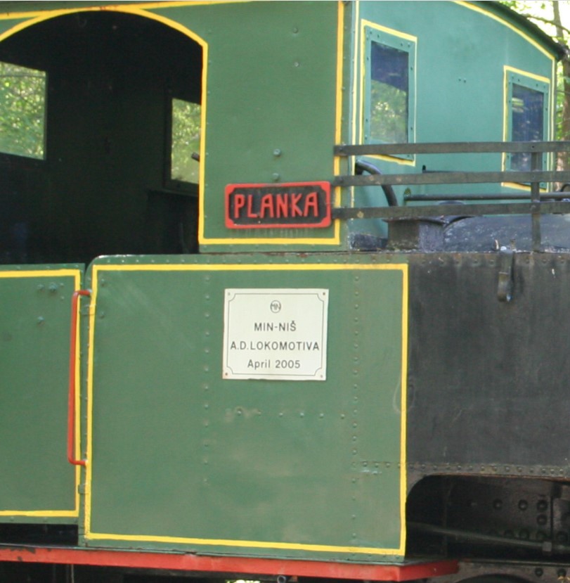

Lokomotiva "PLANKA" na nepoznatoj lokaciji ? Verovatno industrijska lokomotiva !
Koja bi to mogla biti serija ?

ja mislim, da će biti sada svima jasno, koja je to lokomotiva i kde se sada nalazi...

Lokomotiva se nalazi u Mokroj Gori. Nije nikad vozila u Srbiji. Nabavljena je u Rumuniji a MIN je uredio lokomotivu. Ova lokomotiva se nalazi na putu iz stanice Mokra Gora prema dijelu gdje se nalazi početak uskotračne pruge širine kolosijeka 600mm. Tamo gdje je ova lokomotiva nije bilo nikad željezničke pruge. Malo dalje je i nekoliko normalnotračnih putničkih vagona koji su nekad bili vlasništvo DB (Njemačka).

Mislim da je to ova lokomotiva, sada muzejski exponat u Mokroj Gori.Mene su prevarili oni osbojnici pa sam mislio da je to normalni kolosek.
Ona je radila u Rumuniji, pa smo je otkupili i stedili.
Prepostavljam da je za kolosek 600 mm jer je nekad postojala šumska pruga koja je išla od Mokre gore.

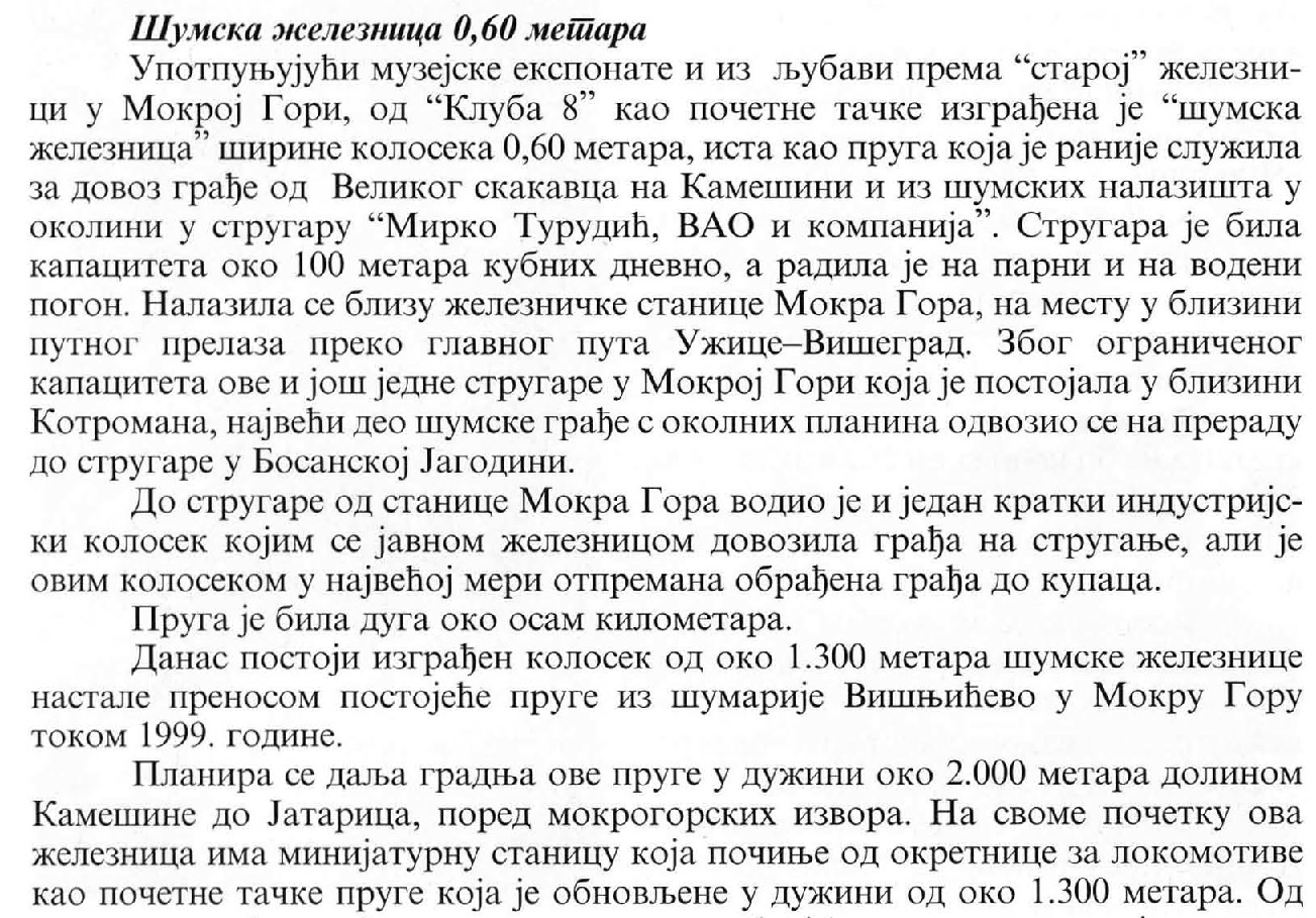

Mali deo iz knjige "Feniks na Šarganu" od autora dr Milana Grujića :

Lokomotiva Planka je za 760mm. Pruga od 600mm je duga nekih 4km i po njoj se ne obavlja više promet. Ispočetka je vozila turističke ture a redovito bi bila aktivna ljeti kad su bili Dani Mokre Gore ili neko sličano ime. Republička neka inspekcija je zabranila vožnju tim malim komadićem pruge. U grubo ono što ja znam u pitanju je i nekava papirologija koju treba platiti. Možda netko zna nešto više konkretnije pa neka napiše to.
