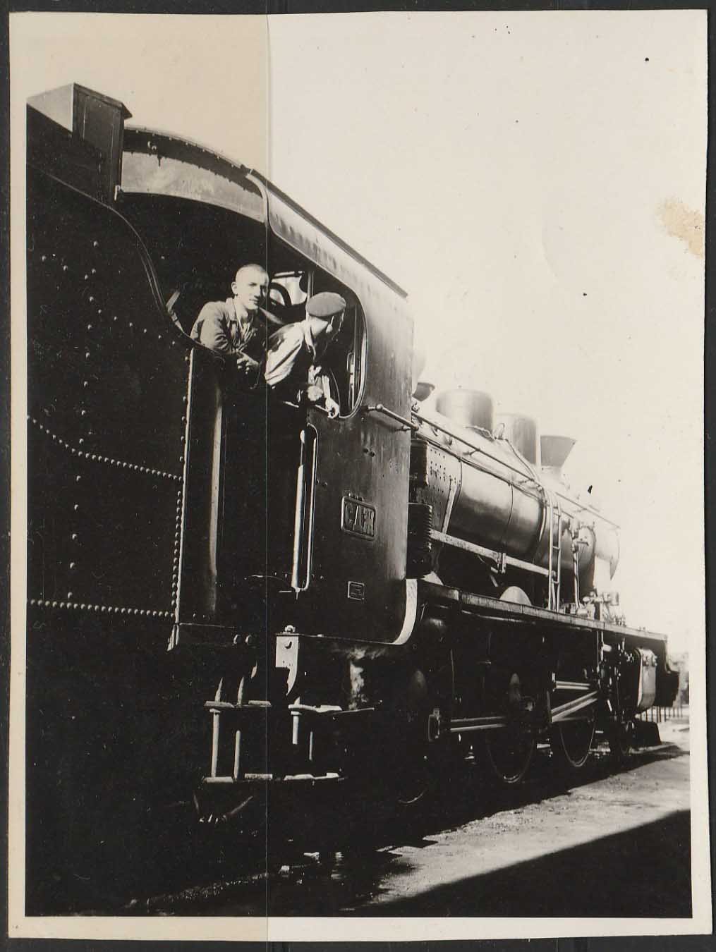

Koji je ovo tip lokomotive?
Da li neko može reći koji je ovo tip lokomotive?
Ovo je SDZ serija 1000 tzv.Hiljadarka,a JZ serija 01

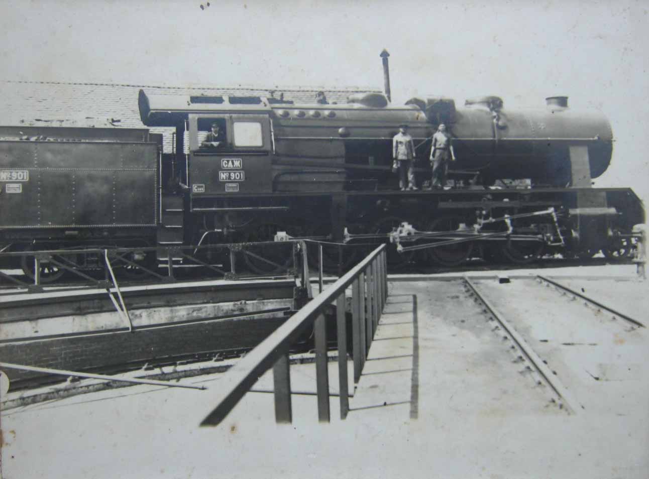

Lokomotiva SDŽ 901. Koji je ovo tip i koja je njena JŽ numeracija.
Ovo je JDZ/JZ serija 30
baš ne mogu reći, da je ova lokomotiva u fabrici Borsig, fotografirana kod "vručeg" isprobavanja ova gornja Br. 901 (kasnije JDŽ 30-001)
Ali je iste serije, dakle SHS 583 i kasnije JDŽ 30.
Ako je tačan podatak kod Pospichala, onda su ovu lokomotivu u početku 2. svjetskog rata Bugari uzeli za "svoju".
link do Pospichala: http://www.pospichal.net/lokstatistik/20030-jdz30.htm
Stanley je na forumu zeljeznice.net stavijo fotografiju Broja 920:
Izgleda, da su došle u kraljevinu Jugoslaviju bez "ušiju" i da su jim jih stavili nekim kasnije.
Na wikipediji ima podatako o JŽ 30 samo na njemačkom: https://de.wikipedia.org/wiki/JD%C5%BD_30
Da dopunim g. cvijic-a
SDŽ 583-901 iki JŽ 30-001
Hvala gospodinu Darku na detaljnom objašnjenju.

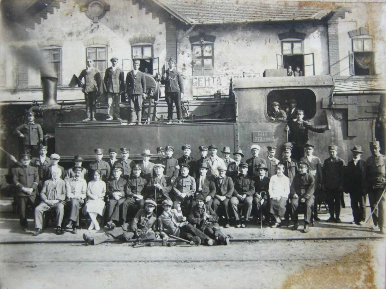

Još jedna fotografija lokomotive ispred stanice u Senti. Nosi oznaklu SHS 375.503. Koji je ovo tip lokomotive i da li je imala JŽ numeraciju?
sve je o ovoj lokomotivi već napisao presa...
link: http://www.zeleznice.in.rs/forum/viewtopic.php?t=225
Možda još da dodamo ovu lokomotivu kao Muzejski primerak lokomotive (Jž 51-032) snimljen u Rijeci (dakle ista lokomotiva...preživjela je...)
fotografiju je stavio PECELJ ovdje: http://www.zeleznice.in.rs/forum/viewto ... 5&start=20
Samo još šta kaže Pospichalova statistika o JDŽ 51: http://www.pospichal.net/lokstatistik/20051-jdz51.htm
Da se vidi broj...
Dakle imala je JDŽ/JŽ numeraciju..
Sada je onaj JŽ odpao nekdje ispod točka...kao da je to neka druga lokomotiva :roll:
