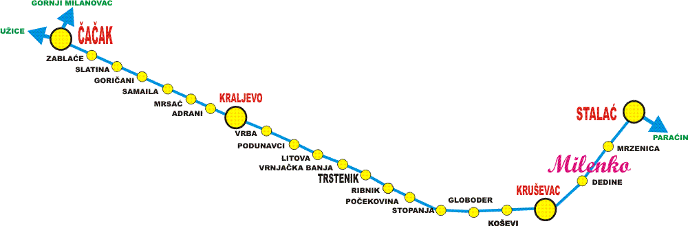

Evo pregleda stanica između Stalaća i Čačka grafički prikazanog.

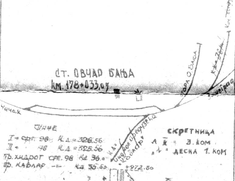

Za moje prvo javljanje na novom forumu izabrao sam temu o kojoj je već bilo reči. Radi se o stanici Ovčar Banja na pruzi uzanog koloseka Čačak - Užice. Već sam ranije pisao da je to jedna od retkih stanica na uzanim prugama koja je menjala svoj položaj. Evo sada malo detaljnijih podtaka o tome.
Na prvoj slici je "originalna" stanica Ovčar Banja. Nalazila se u krivini, blizu samog naselja i stanična zgrada je bila sa desne strane pruge. Interesantna je priča o mostu koji se vidi na kraju stanice. Taj most nije preko reke tj. Z. Morave već je napravljen za budući kanal hidrocentrale. Morava je kod Ovčar Banje dobro mesto za gradnju elektrane pa je ona bila planirana još početkom XX veka tj. kada je ova pruga građena. Međutim što zbog izbijanja balkanskih i I sv. rata što zbog finansiskih problema nije sagrađena sve do pedesetih godina. Dakle oko 40 godina ovaj most praktično nije premošćavao ništa. Kada je posle II svetskog rata konačno došlo do izgardnje hidrocentrale ona je napravljena sa mnogo većom snagom i gabaritima nego što je prvobitno planirano. Tome je smetao ovaj most i stanica Ovčar Banja pa je ona premaštena na novu lokaciju ispred samog mesta, otprilike gde se sada nalazi stanica normalnog koloseka. Nova stanica se vidi na drugoj slici. Nalazila se sa suprotne tj. leve strane pruge u smeru ka Užicu.

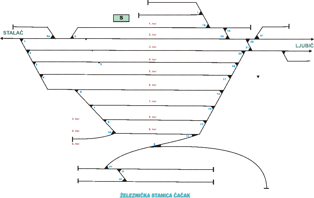

Raspored koloseka železničke stanice Čačak uskog koloseka.
Prvi kolosek bio je manipulativni. Drugi kolosek bio je izlazni za pravac Kraljevo-Kruševac-Stalać.
Na treći kolosek ulazili su i izlazili vozovi iz pravca Ljubića, preko rasputnice "Č", i iz Požega preko rasputnice "T".
Stanice Čačak i Ljubić sačinjavale se jedinstvenu tehnološku celinu.

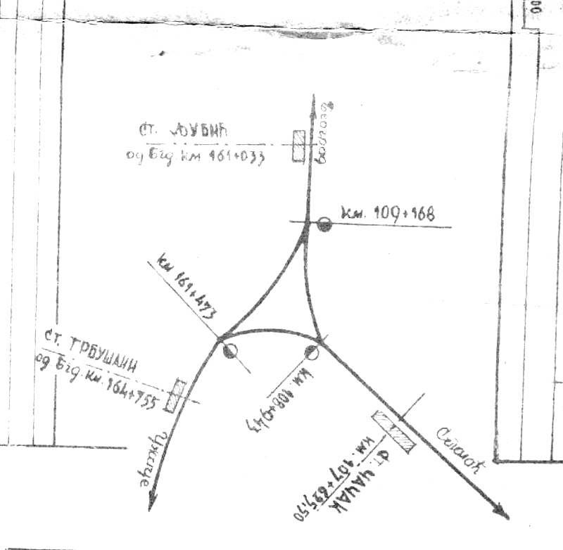

Prvo da prikažemo trijanglu kod Čačka.
Skretnica u pravcu stanice Trbušani se kasnije zvala rasputnica T a ona u pravcu Čačka rasputnica Č. Stanica Ljubić je bila blizu skretnice iz tog pravca tako da je ona pripadala staničnom području te stanice i nije imala posebni naziv. Direktan pravac Ljubić - Trbušani (Užice) je korišćen uglavnom za teretne vozove. Svi putnički vozovi su ulazili u stanicu Čačak. Vozovi Beograd/Lajkovac - Čačak - Užice/Sarajevo kod kojih je menjana lokomotiva u Čačku su ulazili u tu stanicu krakom Ljubić - rasputnica Č. Nakon zamene lokomotive izlazili su krakom rasputnica Č - rasputnica T. Međutim brzi vozovi Beograd - Sarajevo sa lokomotivama serije 85 kod kojih se mašina menjala tek u Užicu, imali su posebno propisanu proceduru da bi se gubitak vremena zbog promkene pravca kretanja u Čačku sveo na minimum. Ti vozovi su iz pravca Ljubića ulazili normalno u stanicu Čačak sa lokomotivom na čelu voza. Ona je ostajala na svom mestu a na začelje voza je kačena manevarska lokomotiva stanice Čačak. Ona je vukla voz nazad u stanicu Ljubić. Tu se manevarka otkačinjala a voz kod koga je vozna lokomotiva ponovo bila na čelu je nastavljao vožnju u pravcu Užica preko kraka trijangle Ljubić - rasputnica T. Pored ovoga ova trijangla je služila i za okretanje lokomotiva jer stanica Čačak (a ni Ljubić) posle I sv. rata nisu imali okretnicu.
Kilometraža skretnica na ovoj trijangli se vidi na slici. Skretnice na pravcu Ljubić - Trbušani imaju kilometražu pruge Beograd - Sarajevo a na pravcu prema Čačku imaju stacionažu pruge Stalać - Čačak/Ljubić

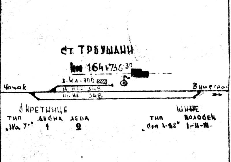

Prva stanica od Čačka prema Užicu je bila stanica Trbušani.
Stanica Trbušani je imala 2 prolazna i jedan slepi kolosek. Ova stanica je izgrađena tek sredinom dvadesetih godina kada je posle izgradnje pruge preko Šargana znatno porastao saobraćaj prema Užicu. Kilometražu možete videti na slici.

Stanica Ovčar Banja:
Ova stanica je s obzirom na teren na kome se nalazi uvek imala samo dva koloseka i sagrađena je kad i pruga 1912. godine. Ovo je šema iz 1957. godine kada je trasa a i sama stanica nešto pomerena zbog izgradnje tunela brane hidrocentrale. Kao što možete da vidite postoji slepi kolosek koji je označen sa "stara Ovčar Banja" i to je ostatak starih koloseka. Pored ovoga postoje dva industriska koloseka građevinskog preduzeća "Kablar" koji su na ovoj šemi već precrtani tj. demontirani do mtog vremena. Oni su služili za vreme izgradnje hidocentrale za materijal i opremu.

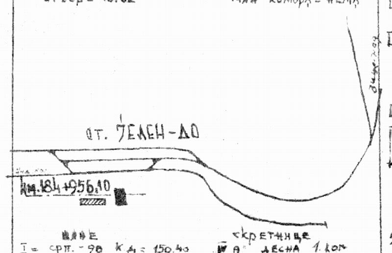

Stanica Jelen Do.
Ova stanica je takođe sagrađena kada je napravljena i pruga i od početka je imala 3 koloseka. Kolosek koji se odvaja od prvog koloseka je industriski kolosek za kamenolom "Jelen Do" koji je bio značajan i u vreme uzane pruge.

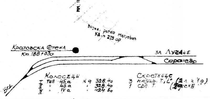

Stanica Kratovska Stena je sagrađena tek posle II svetskog rata. Tada je u Lučanima počela izgradnja velikog vojnoindustriskog kompleksa koji je povezan industriskim kolosekom sa prugom Beograd - Sarajevo. U početku je, dok je tim kolosekom prevožen samo građevinski materijal, na mestu spoja postojala obična rasputnica. Kasnije se pokazala potreba za posebnim kolosecima. Pošto u vojnoindustriski kompleks u Lučanima nije smela da ulazi parna lokomotiva, za vuču vozova je korišćena lokomotiva bez vatre (a pominju se i neke akumulatorske lokomotive). Te lokomotive su imale ograničen radijus kretanja i nisu mogle da se koriste na prugama JŽ. Zato je u Kratovskoj Steni podignuta posebna stanica koja je služila za promenu lokomotive i ostale neophodne manevarske operacije za prelaz kola sa JŽ na industrisku prugu.
Ovaj kolosek sa posebnim režimom rada na njemu je razlog što je uzani kolosek između Čačka/Ljubića i Požege kao i industriski koloseci u Lučanima ostali dosta dugo u upotrebi. Kada je normalizovana pruga Čačak - Požega i krak do Lučana probano je sa specijalnom dizel lokomotivom ali to nije funkcionisalo pa je u Šinvozu napravljena lokomotiva bez vatre za normalni kolosek koja je i dan danas u upotrebi.
