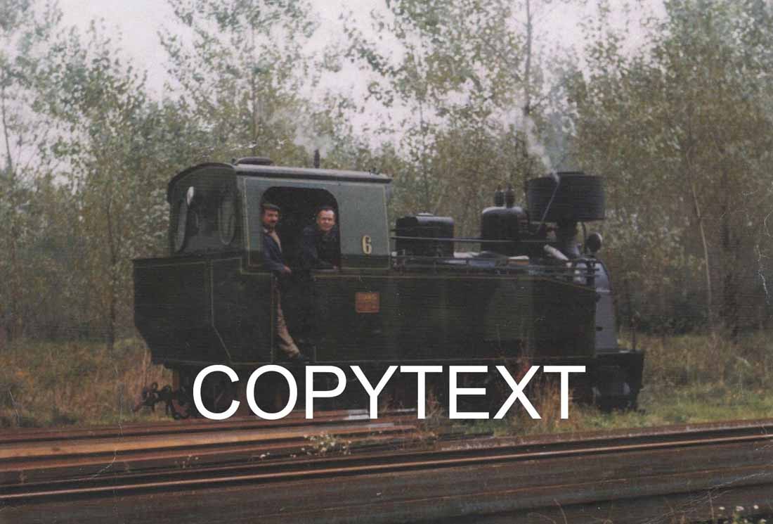

Ova lokomotiva snimljena je u stanici Donji Vakuf. Da li se zna nešto više o njoj?

ivanjz, pozdravljen,
Pospichal zna o njoj ovo:
Jung11930/53 760 Sebesić Grmeć 6; ´61:Grahovo 6;´65:Klekovaća 6 11930 Donji Vakuf muzejski primjerak
Kad se je prodavala ova fotografija na ebay za £1.25 (niko je nije kupio), pisalo je kod nje:
7 X 5 IMAGE STEAM LOCOMOTIVE IN BOSNIA- JUNG 11930 760 mm N0 6 at DONJI VAKUF

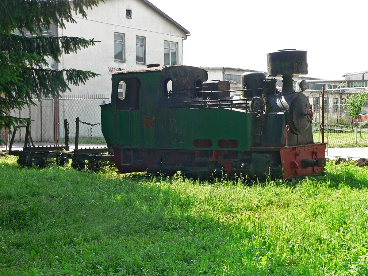

ovako izgleda sada...
više podataka u linku: http://www.csimc.cz/seznamy/bih_760/6.php

sada tačno znamo, da je lokomotiva broj "6" stvarno lokomotiva JUNG sa tvorničkim brojem 11930, izrađena 1953. godine.
Ali od Tanke vatre saznali smo i to, da je lokomotiva JUNG fabr.br.11931, izrađena 1953. godine, eksponat u Đurđenovcu...
