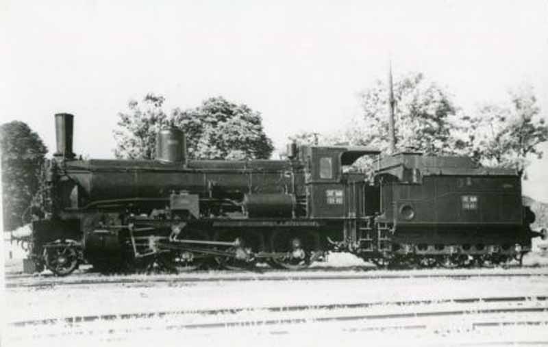

Lokomotiva 109-001.
Lokomotive serije JŽ 109
- 109-001-1936-Otto-Zell.jpg (87.65 KiB) Pogledano 3358 puta
- Direktor železnice

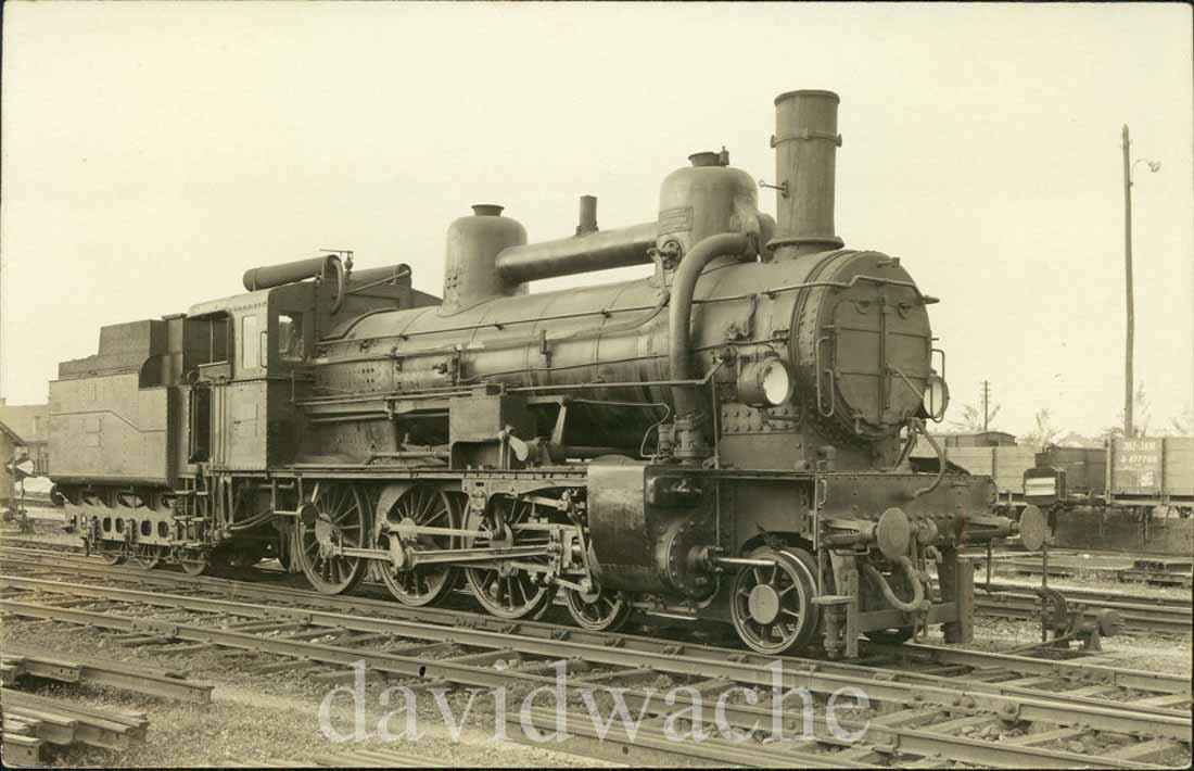

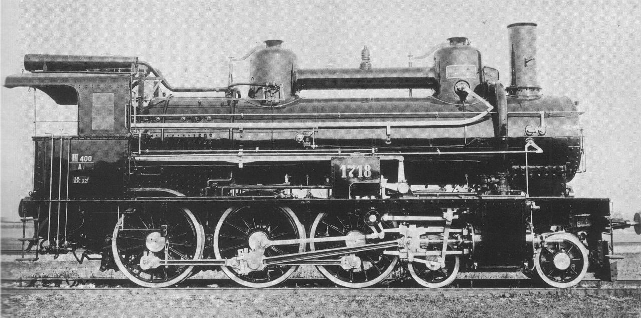

prema Pospichalu dobile su JDŽ numeraciju samo tri lokomotive Südbah serije 32 f: JDŽ 109-001 do 003,
dakle SB 32f sa brojevima SB: 1701, 1707 i 1723 služile su do podele 1923 u Tirolu.
Ova SB 1718 radila je do podele 1923 u Trstu...
Fotografija preuzeta iz wikipedije: https://de.wikipedia.org/wiki/SB_32f

lokomotive na slikama izgledajo drugačije, pa i lokomotive, koje nose isti broj kod Južne železnice (Südbahn).
Kako to ?
Potrebno je reći, da je SB od svega 27 lokomotiva serije 32f preradio na pregrijanu paru samo dve lokomotive ove serije. Pregradio jih je na pregrijanu paru u godini 1922/1923.
Ove dvije lokomotive bile su SB broj 1701 i 1707 i dobile su posle podeljenja lokomotiva posle WW1 brojeve JDŽ 109-001 i JDŽ 109-002 (posle 1933).
Dakle sve lokomotive serije 32f izgledale su u početku kao ona Südbahn sa brojem 1718, koju sam stavio gore i preuzeu je iz wikipedije.
Samo dve lokomotivi ove serije izgledale su drugčije posle godine 1922/1923, kada su bile prerađene na pregrijanu paru i imaju samo jedan dom.
U stvari drži ova tvrdnja gore, koju je stavio PECELJ, da su postojale lokomotive serije JDZ 109 s jednim parnim domom i lokomotive s dva parna doma, jer več došle JDŽ 109-001 i JDŽ 109-002 sa jednim domom, a JDŽ 109-003 je došla sa dva doma.
Ali do zbrke je došlo zbog toga, jer se nije znalo za ovu preradu ovih dviju lokomotiva, ali ako se je znalo, nije se znalo, kada je bila izvršena, pa niko nije bio siguran, da li je to ista lokomotiva, ili je došlo do greške.
Sada, kada znamo, za ovu preradu i godinu prerade, možemo ustanoviti, da je prva fotografija, koji je u prvi post ove teme stavio PECELJ, greška.
Zašto?
Jer Otto-Zell nije mogao fotografirati JDŽ 109-001 godine 1936, jer je tada već bila prerađena.
Sada je pitanje, kde je fotografirano i koje godine, jer na lokomotivi se ne vide oznake. Vide se oznake vagona pozadi ali isto slabo. Potrebno bo potražiti fotografiju sa boljom resolucijom. Moguće je to fotografija lokomotive JDŽ 109-003.

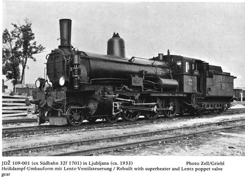

Poslednja fotografija, koju je stavio PECELJ (JDŽ 109-001, Ljubljana, Foto Zell-Griebl) je tačna i pored nosi i dopis, da je bila preurađena u pregrijanu paru (dograđen pregrijevač i predgrijevač Dabeg te dograđena Lentzova regulacija ventila).
