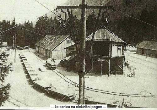

Krajna stanica vojne uzane pruge kod hotela Zlatorog u Ukancu i istovremeno početna stanica žičare, koja je preko Komne vodila sve do Krna i u dolini reke Tolminke. Fotografija iz leta 1916 je iz fototeke Goriškega muzeja, Nova Gorica.
Elektrifikacija pruge Bohinjska Bistrica - Ukanc.u 1917.

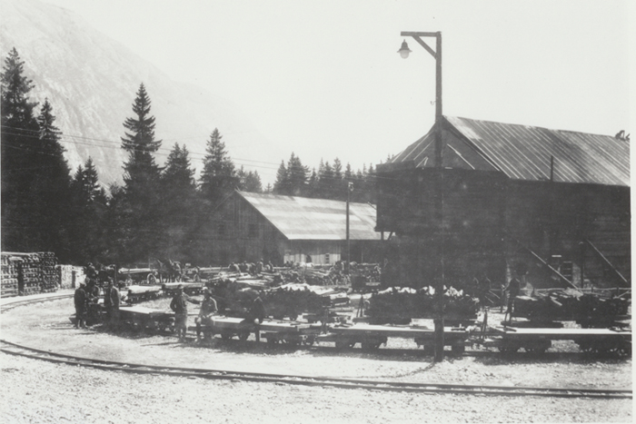

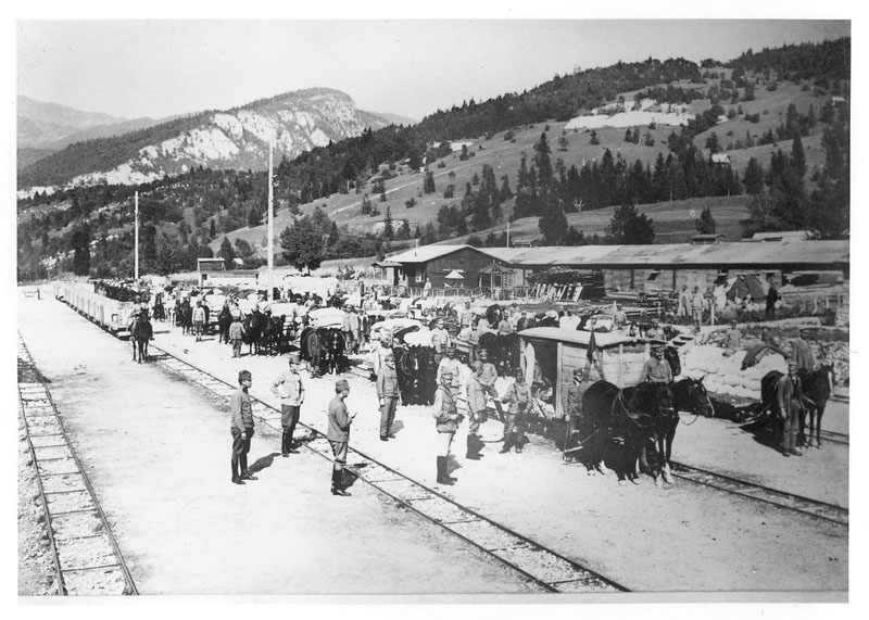

Još par fotografija sa ove pruge :
Poslednja stanica na uskotračnoj pruzi na konjsku vuču kod hotela Zlatorog u Ukancu. Zbog većih potreba fronta pruga je elektrificirana 1917. godine.
Izvor : Gorenjski muzej

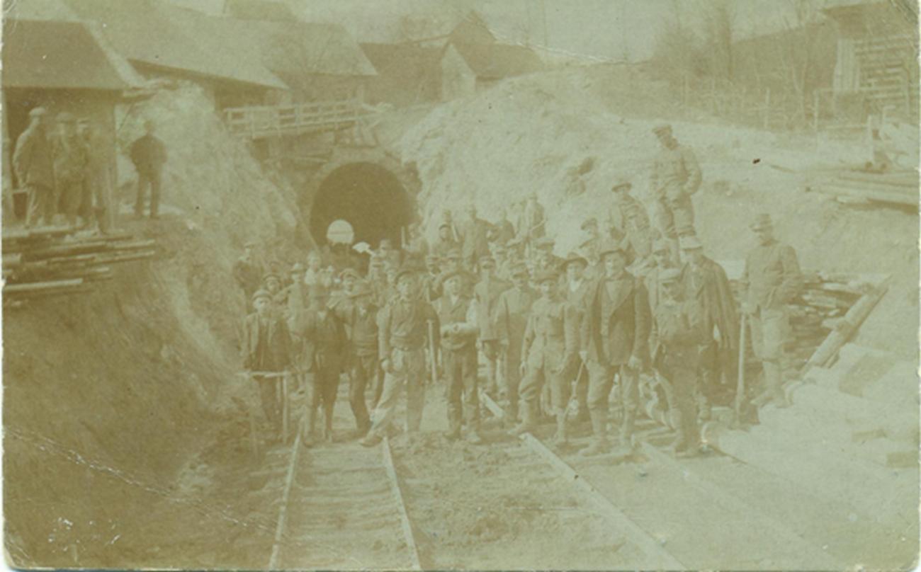

Još jedna fotografija :
Izgradnja tunela kroz Naklom u Logatcu
