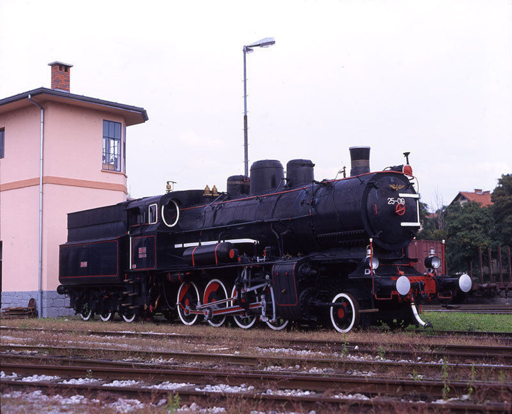

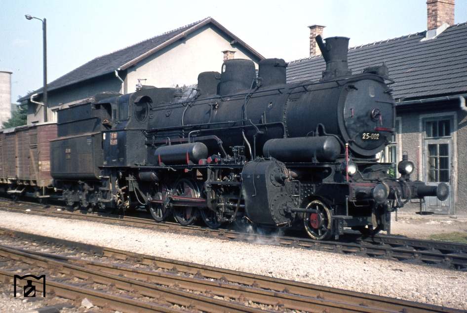

25-002 u Mariboru. Foto Peter Schiffer.

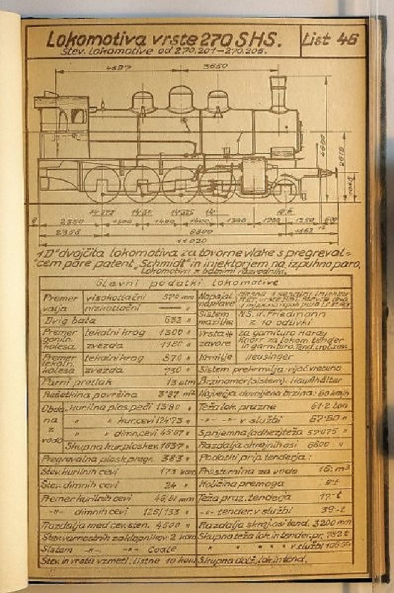

Tehnički podaci serije 25 (SHS 270) :
270 shs jz 25 2600618440098498948S600x600Q85.jpg (198.82 KiB) Pogledano 13024 puta
270 shs jz 25 2363767350098498948S600x600Q85.jpg (204.73 KiB) Pogledano 13024 puta

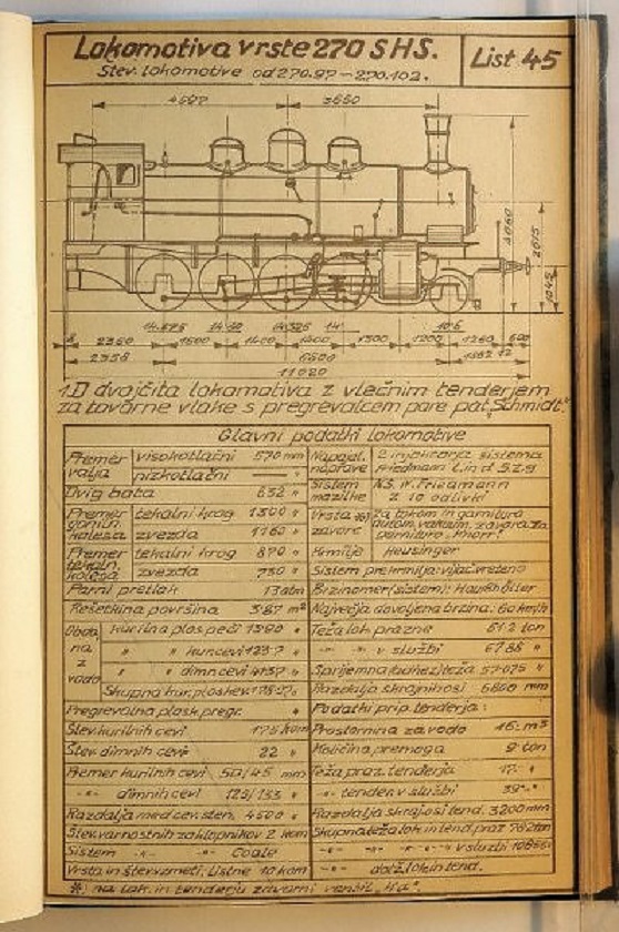

Ovo će biti vidljivije :

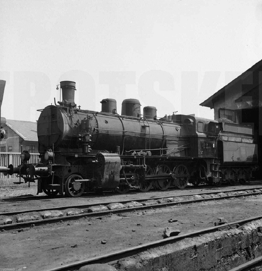

Lokomotive 25-009 i 25-029 snimljene u stanici Maribor 1966.godine :
$_57 25-009 66 Marib.JPG (215.66 KiB) Pogledano 12970 puta

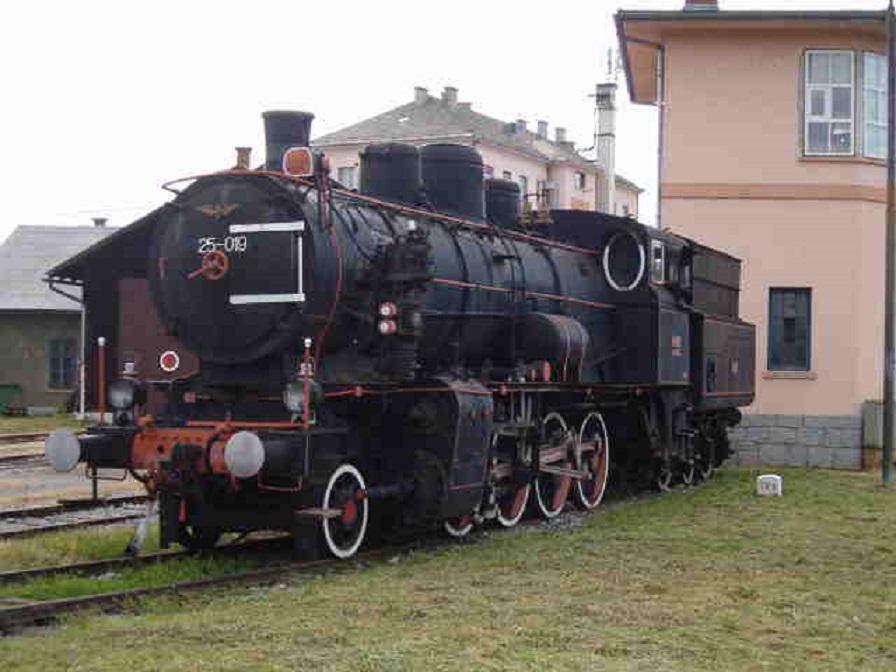

Lokomotiva 25-019 na nepoznatoj lokaciji.
Verovatno negde u Sloveniji a možda i muzejska postavka ?
Re: Parna lokomotiva serije 25
PECELJ napisao:Lokomotiva 25-019 na nepoznatoj lokaciji.
Novo Mesto, spomen lokomotiva.
Lokomotiva 25-019 kao muyejski primerak u Novom Mestu.
