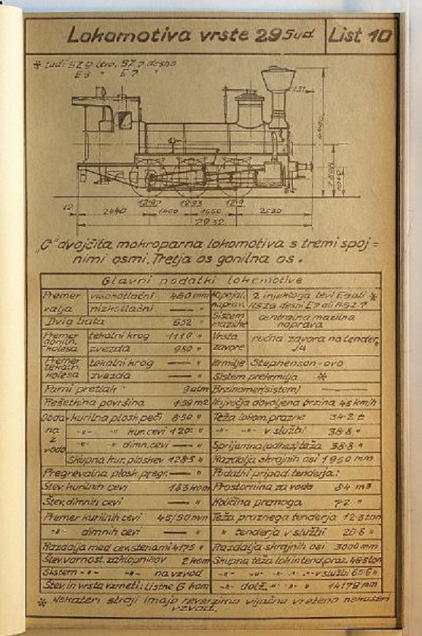

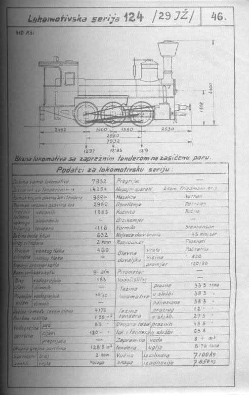

Tehnički podaci serije 124 (29 Sud) :
29 SUD 2651674370098498948S600x600Q85-1.jpg (214.19 KiB) Pogledano 5744 puta
Lokomotive serije 124 so vozile v Sloveniji kot tovorne lokomotive na takratni južni železnici, kasneje pa lažje tovorne vlake in nabiralnike na lokalnih progah (Hodoš, Vrhnika, Lendava).
Zanimivosti: Med leti 1860 in 73 je bilo izdelanih 200 lokomotiv tipa Sud 29. Po razpadu monarhije nam je pripadlo 59 lokomotiv in so bile last takratne privatne Južne železnice do leta 1923. Ob 100 obletnici jugoslovanskih železnic so leta 1949 lokomotivo JŽ 124-004 v Mariboru rekonstruirali v prvoten izgled, rastavljena pa je bila v Moderni galeriji (zunaj da ne bo pomote). Potem je romala v takratno strojevodsko šolo v Puli, zatem pa v Beograd. Iz Beograda oz. Vrdnika se je vrnila skupaj z lokomotivo 162-001 v Ljubljano. Srbi še vedno trdijo, da sta omenjeni lokomotivi njihovi in jih hočejo nazaj, pozabljajo pa na to, kako so sta prispeli k njim.
To je najstarejša še ohranjena lokomotiva na Slovenskem .

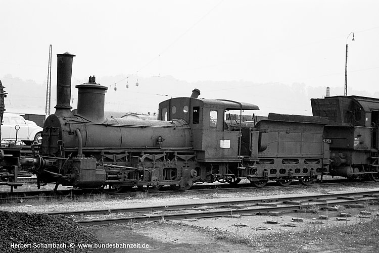

Re: Lokomotive serije JŽ 124
da dodajem još nešto istorije kod one "njemačke" JDŽ 124-015, koju je gore stavio cira-1.
Fotografija je fotografirao Herbert Schambach u Passau 8.9.1958.
Zašto nema JDŽ oznaka :?:
Pa između WW2 odvezli su je nemački okupatori u Nemačku i tamo je na kraju došla u vlast DB.
Prema Pospichalu su je 15.4.1959 razrezali za staro gvožde i iz nje izradili koji BMW ;)
StEG 849/68 830 830 124-015 53 7158 11.10.1944> HL 430; ´45> DR/w, ´49> DB a 15.04.1959
Ispod fotografije zapisao je Schambach i historiju lokomotive JDŽ 124-015:
Ein weiteres österreichisches Schätzchen gab es auf den Abstellgleisen des Bw Passau zu sehen: Unverkennbar eine Südbahn Lok der Serie 29, DRB Baureihe 53.71, von denen nach dem Krieg vier Maschinen bei der DB verblieben. Die letzte davon war die Passauer 53 7158, die nach dem Ausscheiden aus dem Betriebsdienst zuletzt als Waschlok unter der Katalognr. 430 weiterverwendet und offiziell erst am 15.04.59 ausgemustert wurde, also ein gutes halbes Jahr nach der Aufnahme!
Gebaut wurde die kleine Cn2 Schlepptenderlok 1868 von der Maschinenfabrik der K. und K. privilegierten österreichi-schen Staatseisenbahn-Gesellschaft (St.E.G.), Wien, unter der Fabriknr. 849 für die K. und K. privilegierte Südbahn-Gesellschaft, wo sie die Betriebsnummer 830 in Zweitbesetzung erhielt. Nach dem 1. Weltkrieg und dem Zerfall der Habsburger Monarchie wurde sie Jugoslawien zugeschlagen, wo sie von der JDZ als 124-015 eingereiht wurde. Mit der deutschen Besetzung Jugoslawiens erhielt die Lok die Reichsbahnnummer 53 7158, unter der sie am 11.10.44 aus dem Betriebsbestand ausschied.

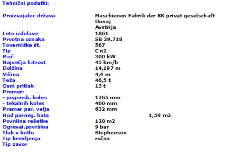

U železniškem muzeju u Ljubljani je SB 29 sa brojem 718. Ova nije vozna, ali je možete okretati...na monitoru :D
http://www.burger.si/MuzejiInGalerije/Z ... va_718.htm
