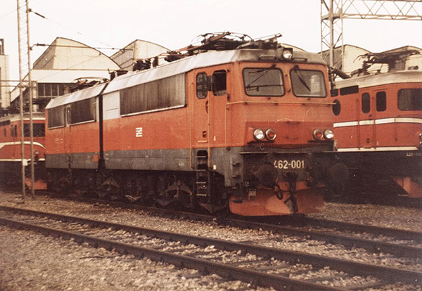

Ovdje ću postaviti nešto slika koje su u mojoj arhivi. Biti će više raznih serija lokomotiva. Nemam puno tih slika pa da ne započinjemo za svaku posebnu temu. Ukoliko netko ima svojih slika neka slobodno stavi. Neka prva bude lokomotiva SAMANTA serije JŽ 462/HŽ 1161. Bile su samo 2 te lokomotive. TŽV Gredelj je iste napravio preradom istosmjernih lokomotiva serije JŽ 362. To su bile dosta jake lokomotive sa dosta problema. Obje su izrezane. Samo su vozile po Hrvatskoj ako ne računamo što su bile na testiranju na BRADINSKOJ rampi na pruzi Ploče-Sarajevo. U početku su imale škaraste pantografe. Nastale su negdje osamdesetih godina. Imale su problem sa osovinskim pritiskom. Nisu prelazile pritisak po osovini nego su imali različit pritisak po osovini na svakoj strani. Prva slika je iz Željezničara.
Moravice kolovoz (august) 1991.

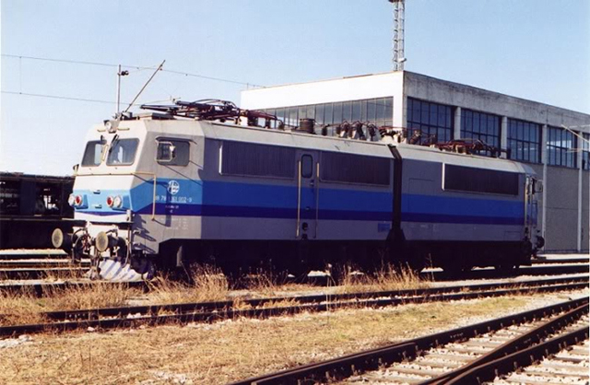

Poseban deo priče su dve lokomotive koje su prepravljene na 25kV AC. Radilo se o JŽ 362-106 i JŽ 362-003/HŽ 1061 003. Prva je bila crvena.

Nažalost, nakon godinu i po rada obe su neslavno završile svoj vek, kao što je i mali paja napisao. Navodno su bile preteške i da su prilično trošile i svoje točkove (bandaže) ali i same šine.
a druga plava. Sa foruma thomcro
