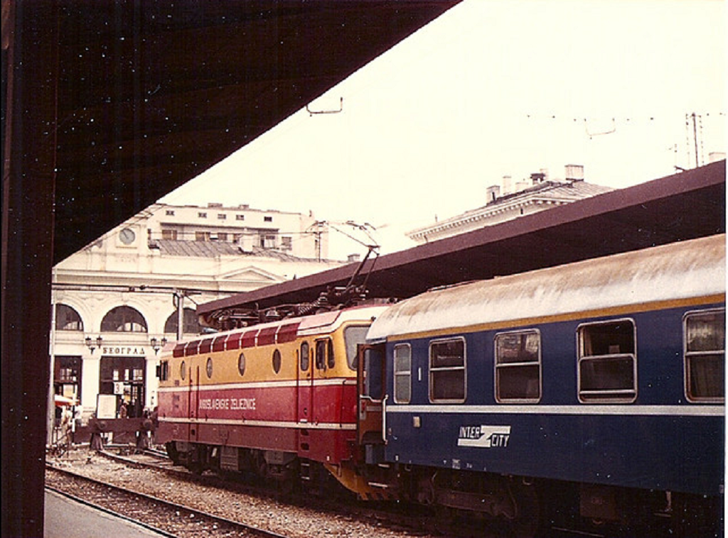

Re: Lokomotiva serije 442 (HŽ 1142 - Brena)
442-001 u stanici Beograd.

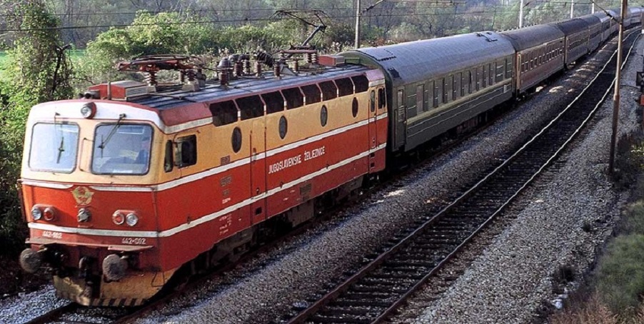

Simplon express sa lokomotivom JŽ 442-002 na čelu kompozicije. Lokacija nepoznata.
PECELJ napisao:Simplon express sa lokomotivom JŽ 442-002 na čelu kompozicije. Lokacija nepoznata.
Između Zaprešića i Podsused Tvornice je vlak 211. Ide iz Pariza. Kad bi se znala godina nastanka slike znao bih da li je vlak bio samo do Zagreba ili Beograda. Vlak 211 je prvotno išao do Beograda a kasnije je relacija skraćena do Zagreba. Sama slika je nastala oko 14-15 sati. Do lokomotive je SŽD vagon koji je vozio na relaciji Venecija-Zagreb-Zabok-Varaždin-Kotoriba-Budimpešta-Moskva. Taj vagon se u Zagrebu dodavao na vlak Drava koji je išao do Budimpešte. Nisam siguran da li je nosio broj 200 ili 201. Vlakovi pravca Varaždin-Zabok-Zagreb su nosili neparne brojeve a iz Zagreba parne. Mislim da je ovaj vlak imao kontra brojeve jer je mjenjao nekoliko puta smjerove vožnje. Iz Zagreba je Drava išla negdje oko 15.30-16.00 sati.
Ova lokomotiva 442-002 više ne postoji. Početkom devedesetih između S.Broda i Vrpolja je naletila na postavljenu minu i nastradala. Kasnije je otpisana.
mali.paja napisao:
Jednu ispravku imam. Napisao sam pogrešan polazni kolodvor ovog SŽD vagona, nije Venecija nego RIM. Ostalo ostaje sve isto.

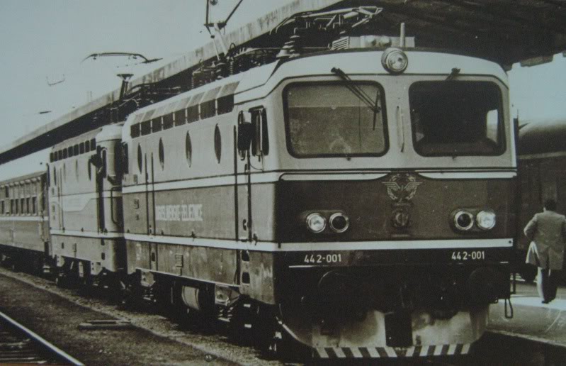

Lokomotiva 442-001.
