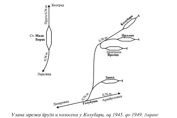

Na starom, zovs požega, forumu sam pisao:
GOLUBUŠA
Rasputnica Golubuša se nalazila u Km 62+211 pruge Mladenovac – Lajkovac, i od nje se odvajala
pruga za stanicu Kolubara u Velikim Crljenima. Dužina pruge Golubuša – Kolubara iznosila je 7,6 km.
Ovom prugom su dopremana prazna kola za utovar uglja u kolubarskim kopovima i za otpremu, ugljem, tovarenih kola.
Iz pravca Lazarevca, rasputnica Golubuša je imala jednu odvojnu skretnicu i bila je osigurana
mehaničkim ulaznim signalima bez predsignala. Na rasputnici su dežurali saobraćajno- transportni otpremnici.
Postavljanje i izvlačenje kola na ovoj pruzi vršeno je bar dva puta dnevno- ujutro i popodne, a po potrebi i češće.
U km 2+660 pruge Golubuša-Kolubara odvajao se industrijski kolosek ’’Sušara’’ izgrađen 1956. godine.
Napomena: Više podataka o ovoj pruzi može se naći u knjizi ’’Železnice i ugalj Kolubare’’
Doktora Milana Grujića, izdanje ŽELNID, Bgd, 2008.
Između Golubuše i skretnice za ’’Sušaru’’ pruga prelazi reku Peštan. Most na Peštanu je metalne konstrukcije i
još uvek postoji. Preko mosta danas prelaze jedino pešaci i biciklisti.
Današnji izgled mosta i trase vidi se na sledećim fotografijama.
