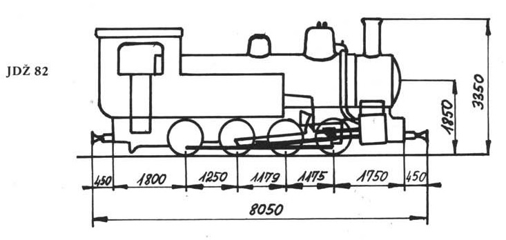

Re: Lokomotive serije JZ 82
Skica lokomotive serije 82 :

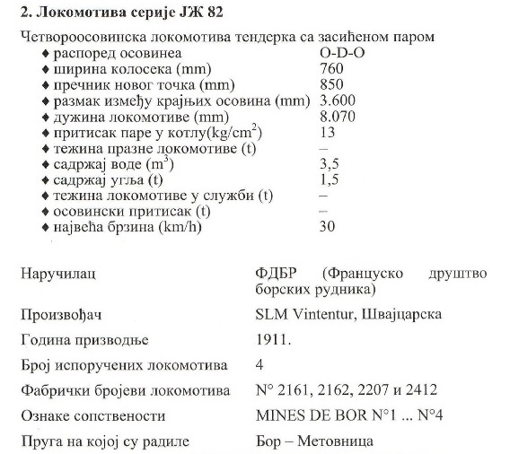

Tehničke karakteristike serije 82 :
