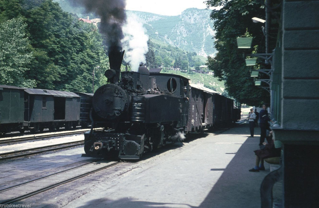

Lokomotiva 90-007 snimljena u Travniku 1966. godine.

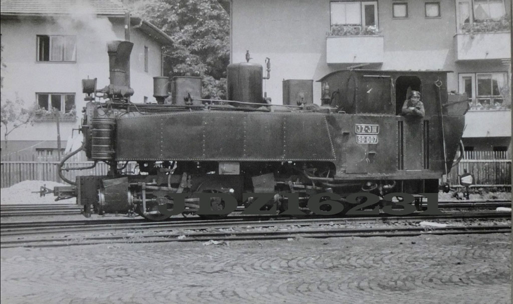

Poznata Šeherova fotografije iz Sarajeva.
i slika lokomotive iz Senjskog rudnika.
Očigledna je razlika između ove dve lokomotive. Da li neko zna o čemu je reč?

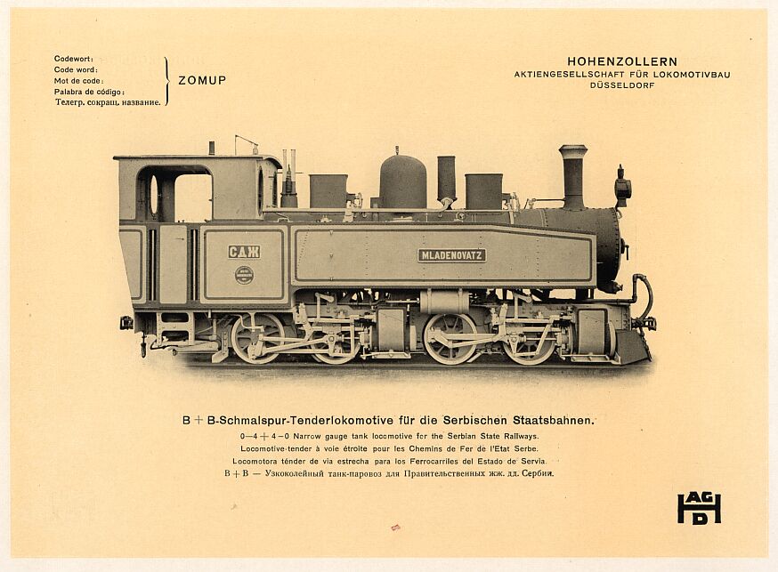

Fabrički prospekt lokomotive serije 90 , spremljene za stanicu Mladenovac. Izgleda da je kasnije dobila oznaku JDŽ 90-005.
