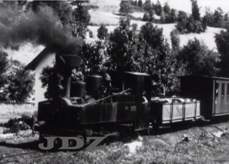

Evo i jedne slike sa ove pruge. Prikazuje polazak "Rižinog" voza sa stanice u Kraljevu.

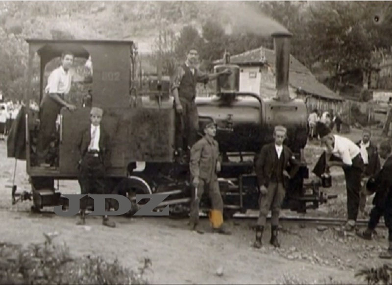

4 – Podunavci - Ljuti breg u Gračacu
Pruga Podunavci - Ljuti breg u Gračacu pravljena je u staroj Jugoslaviji. Nju je vukla mala šumska lokomotiva i bio je jedno vreme mašinovođa Rajko Belobrđanin.
Lokomotiva na pruzi Gračac-(Ljuti greg) Podunavci
Treba napomenuti da su tu bile dve vrste vagona. Vagoni za drva i vagoni za trupce.Radi lakšeg prevoza ti vagoni su se sklapali kao volujska ili konjska kola. Kada idu uzbrdo osovine se približe radi lakšeg transporta, a gore u šumi se rastavljaju na propisnu razdaljinu.Svaki vagon je imao svog kočničara koji je imao zadatak da prema nagibu terena koči i usporava kompoziciju. Zbog nestručnog rada i prebrze vožnje dolazilo je do iskliznuća pa i povreda samih kočničara ili onih koji su koristili ove vagone za prevoz a naročito to je bilo interesantno za decu.
Citat i fotografija iz knjige - Milutina Hehe Mikovića - J02 - Vrnjačka Banja 2006. godine.
