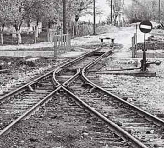

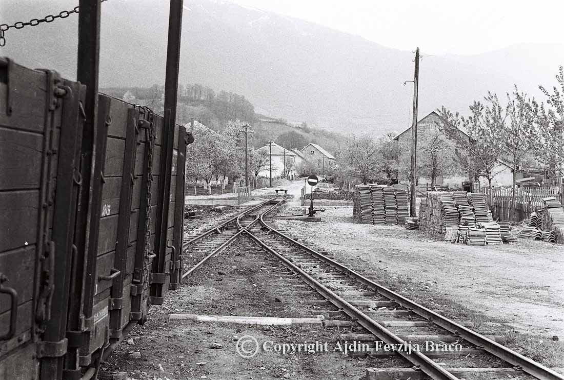

Gospodin Braco Ajdin poslao mi je ovu fotografiju navodeći da se radi o Istočnoj pruzi. Moja pretpostavka je da se radi o železničkoj stanici Prača.
Http://www.google.com
Velika je verovatnoća da je u pitanju žel.stanica Prača. Na slici se vidi da je demontirana pruga iz pravca Višegrada ka ovoj stanici.
Na uvećanom detalju slike vidi se žel.most preko reke Prače koja je tu bila mala :

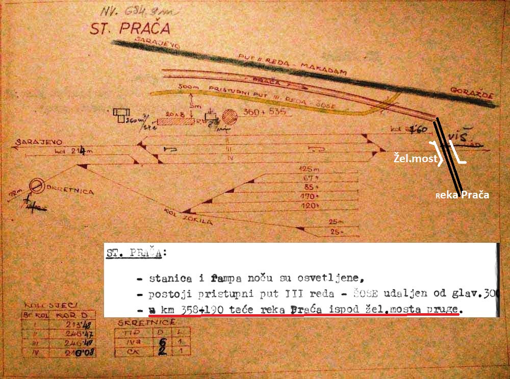

A ako pogledamo šemu koloseka u stanici Prača od S.Ignjatovića, sve će biti jasno :

Ovo najvjerovatnije nije Prača. Ne mora biti ni da je most preko rijeke Prače nego preko nekog puta. Prača je dosta velika za ovako mali most. Nije čak ni pruga demontirana. Ovo što se vidi je izvlačni kolosijek i na njemu grudobran.

ja sam pogrešio oko reke Prače i žel.mosta na njoj. Stanica Prača je na km 360+500 od Beograda ( vidi GRAF) a sam žel.most na njoj na 358+190 (napomena na legendi šeme koloseka). To se lepo vidi na donjoj mapi :

- "Izvlačmi kolosek" prelazi preko nekog kanala (nije put) i tu je mali žel.mostić sa ogradom i završava se sa grudobranom. Iza grudobrana, čini mi se, na slici se vide ostaci trase (kamen tucanik) demontiranog koloseka .
- Ono što je najbitnije, bila je moja greška, kolsek je demontiran iz pravca Sarajeva ka Prači. Na delu slike od glavnog kolosek (br.II) odvaja se prvo levo kolosek ka zgradi ztanice a to se vidi i na šemi koloseka.
Ne znam koliko sam u pravu ali ovo su moja neka naknadna razmišljanja.
Ovo sigurno nije skretnica na glavnim kolosijecima pa tako ne može biti niti prema Sarajevu. Ovakve skretnice ugrađivale su se na recimo grubo nekim sporednim mjestima. Ustvari nije problem sama skretnica nego lik skretnice. To su okrugle crnobijele ploče. Likovi na glavnim kolosiječnim skretnicama su bili takvi da se u njima nalazila petrolejska lampa koja se noću palila. Neću tvrditi da nije Prača ali sigurno kolosijek prema Sarajevu ne. I zašto bi se ugrađivao grudobran na kolosijek koji se demontira?
