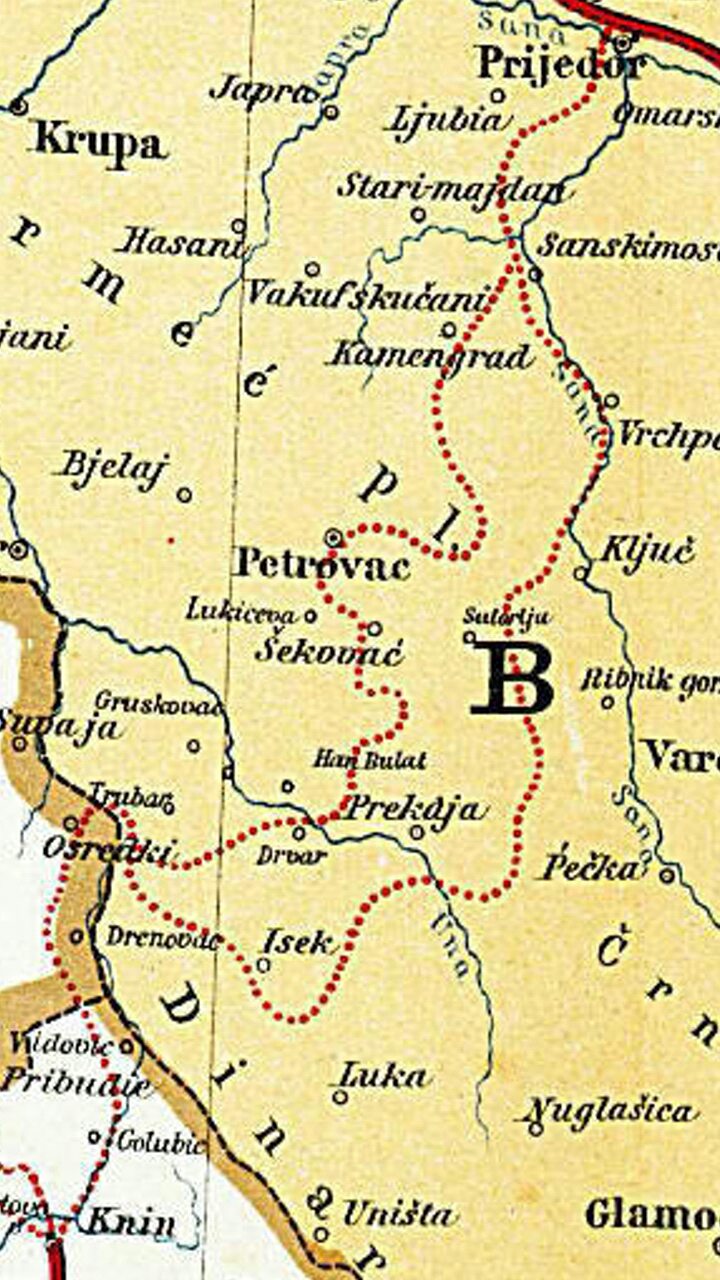

[1] Jučer sam postavio skicu iz 1889., na kojoj su ucrtane 4 varijante, kako od Knina trasirati uskotračnu prugu do lokacije Tičevo. Između Knina i lokacije Tičevo je Dinara. Od te 4 trase, 3 trase bi neposredno zaobilazile Dinaru, dok bi četvrta bila razvučena, preko Ličke Kaldrme.

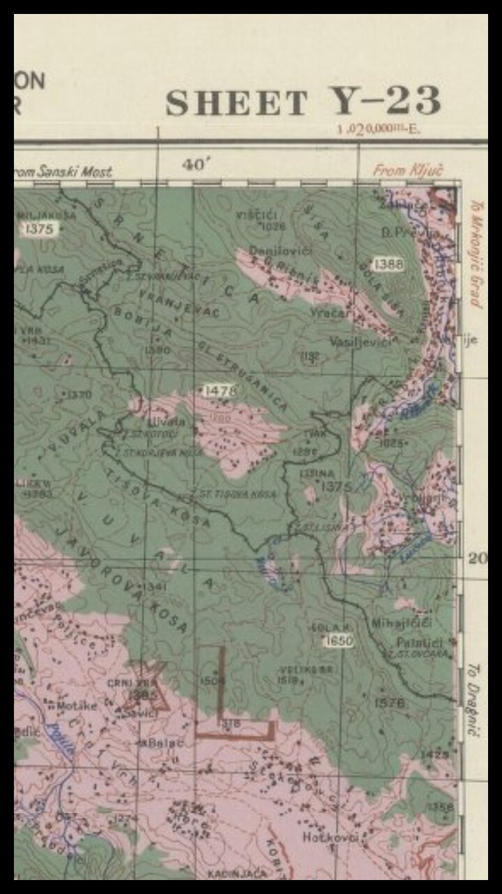

[2] Na detalju karte (prilog 1) iz kraja tridesetih (M = 1 : 250000), vidi se Preodac i željeznička stanica Tisova Kosa.

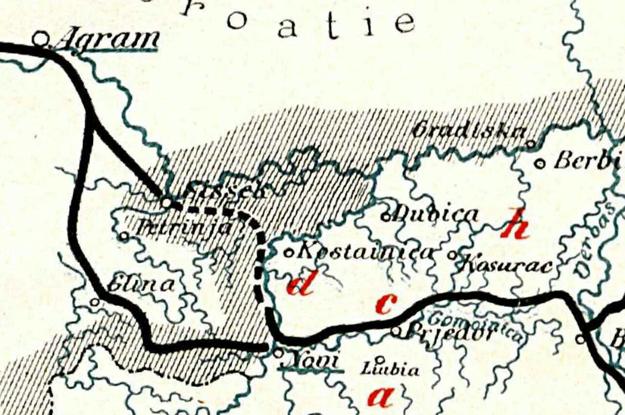

[3] Na skici (prilog 2) iz 1889., nacrtane su ideje (6 varijantata), kako od lokacije Klačina, trasirati uskotračnu prugu do Prijedora
Izvor skice:
ANUBIH-ZVS_1891-149-16 , 57-15

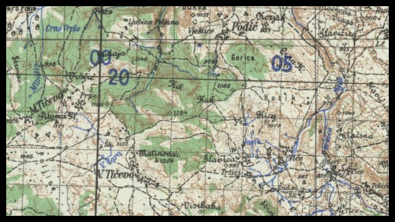

[4] Na detalju karte (prilog 3) iz prve polovine tridesetih (M = 1 : 100000), vide se položaji sela (lokacija): Malo Tičevo, Veliko Tičevo, Preodac (škola, žandarmerijska stanica) i Klačina.

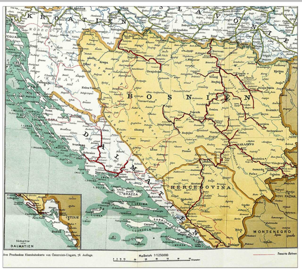

Na karti iz 1909. godine, prikazano je koje su varijante povezivanja Knina i Prijedora "ostale u igri".
Bilo je: 4 x 6 (= 24) varijanata, na skicama iz 1889. godine.
Na kraju, Otto von Steinbeis je izabrao varijantu, koju obuhvaća ova tema.

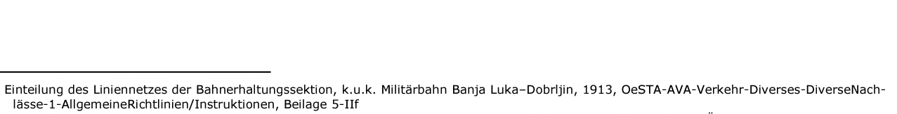

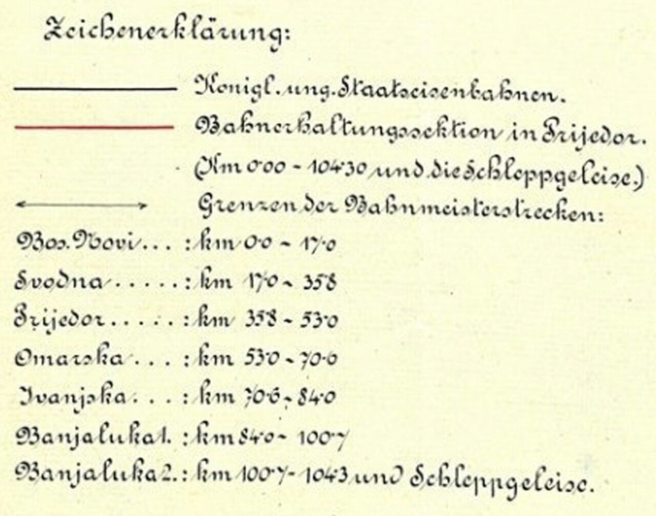

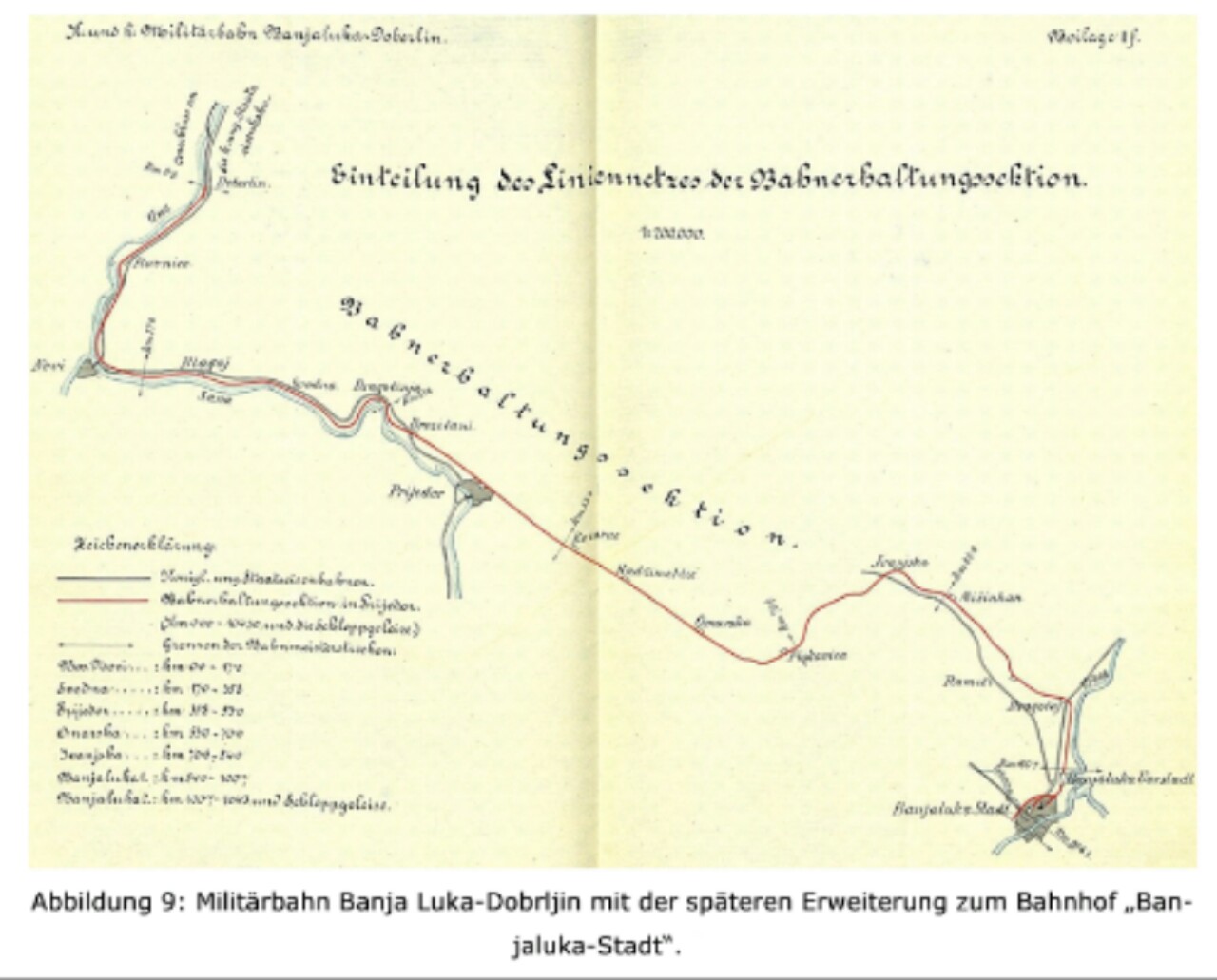

Na skici iz 1913. je prikazana najstarija željeznička pruga u BiH (kolosijek: 1435 mm). Pruga: Banja Luka - Prijedor - Bosanski Novi - Dobrljin (izgrađena 1875. godine, za vlasti Osmanskog sultanata) je označena crvenom linijom (drugo u "Zeichenerklärung").
Međutim, na skici valja uočiti crne linije (prvo u "Zeichenerklärung").
2018-12-02 19.55.32_32.jpg (46.72 KiB) Pogledano 5003 puta

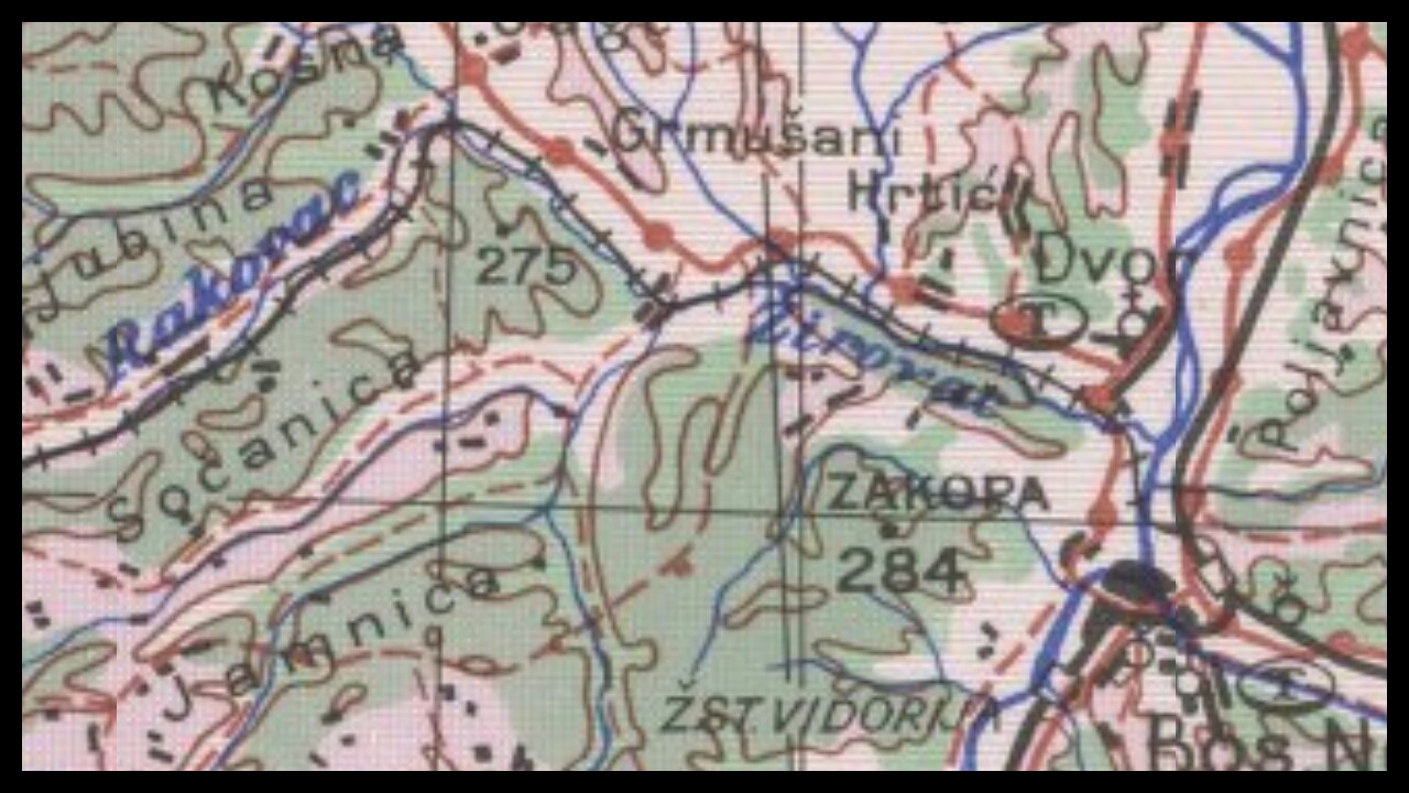

Na detalju skice iz 1874., kojim je Sultanat namjeravao povezat jedinu dotadašnju prugu u BiH mrežom pruga u Hrvatskoj, vidljiva je primarna zamisao: Bosanski Novi - Dvor na Uni - Glina - Zagreb.
Takav spoj pruga nikad nije ostvaren, ali je u Bosanskom Novom ipak napravljen željeznički most preko Une, ali za šumsku "760" željezničku prugu.
Dakle, vlakovi iz BiH, su ipak, mostom preko Une u Bosanskom Novom, vozili za Hrvatsku, kako je to prikazano na detalju topografske karte iz tridesetih (M = 1 : 250000).

Između ušća Sane i ušća Une, odnosno od Bosanskog Novog do Save, a preku Une, bila su 3 željeznička mosta.
Najbliži ušću most na Uni, je bio Bosanska Dubica - Hrvatska Dubica, za šumsku prugu "760", od Kozare
http://digitalarchive.mcmaster.ca/islan ... repo:10098
do stanice kod Hrvatske Dubice
http://digitalarchive.mcmaster.ca/islan ... repo:10097
O tom mostu nisam pisao i sumnjam da je taj most "preživio" neki od (najmanje) tri balkanska rata, u posljednjih 80 godina.
O drugom željezničkom unskom mostu, brojeći od ušća Une, napisano je nešto ovdje:
mali.paja napisao:Una je premošćena kod Volinje točnije odmah ispred kolodvora. Od B.Novog ima još dosta do premošćivnje Une (oko 17km).
Ni o tom mostu, za prugu "1435", ja ništa nisam pisao.
Ja sam pisao o trećem unskom željezničkom mostu (brojeći od ušća Une), koji je (nizvodno od ušća Sane) povezivao Bosanski Novi i Dvor na Uni, koji je ucrtan na ovoj karti
http://digitalarchive.mcmaster.ca/islan ... repo:10000
a koji je služio za potrebe šumske pruge "760" Rakovac. Taj most ne postoji više.

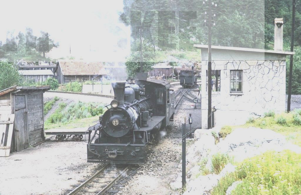

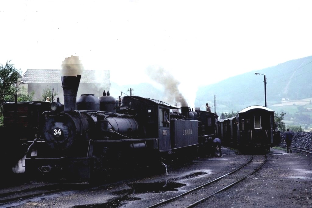

Železnička stanica Sanica Donja 1966.godine.
Na čelu putničkog voza lokomotive UNRRA 34 i UNRRA 6.
s-l1600 UNRRA 34 6 Sanica Donja 1966 Dup Peter Gray.jpg (131.91 KiB) Pogledano 4883 puta
Železnička stanica Srnetica 1066.godine i lokomotiva UNRRA 18 :
s-l1600 UNRRA 18 Srnetica 1966 Duplicate P Gray.jpg (140.01 KiB) Pogledano 4840 puta
