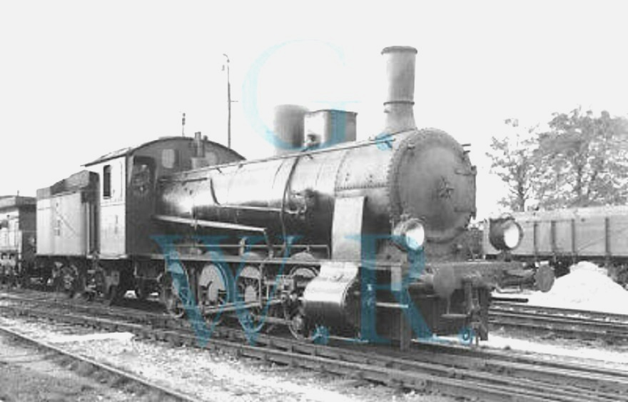

Koji je ovo tip lokomotive?
Ovo je JZ serija 23 Vec do 1950. su prestale da rade,a bile su ratni plije iz Austrije i Italije.
Postovi: 8928
cvijic napisao: 14 Dec 2022, 18:01 Ovo je JZ serija 23 Vec do 1950. su prestale da rade,a bile su ratni plije iz Austrije i Italije.
Hvala g.cvijicu !!! Znači to je to :
s-l400 (47) Lokomotiva 23-007..jpg (106.64 KiB) Pogledano 4839 puta

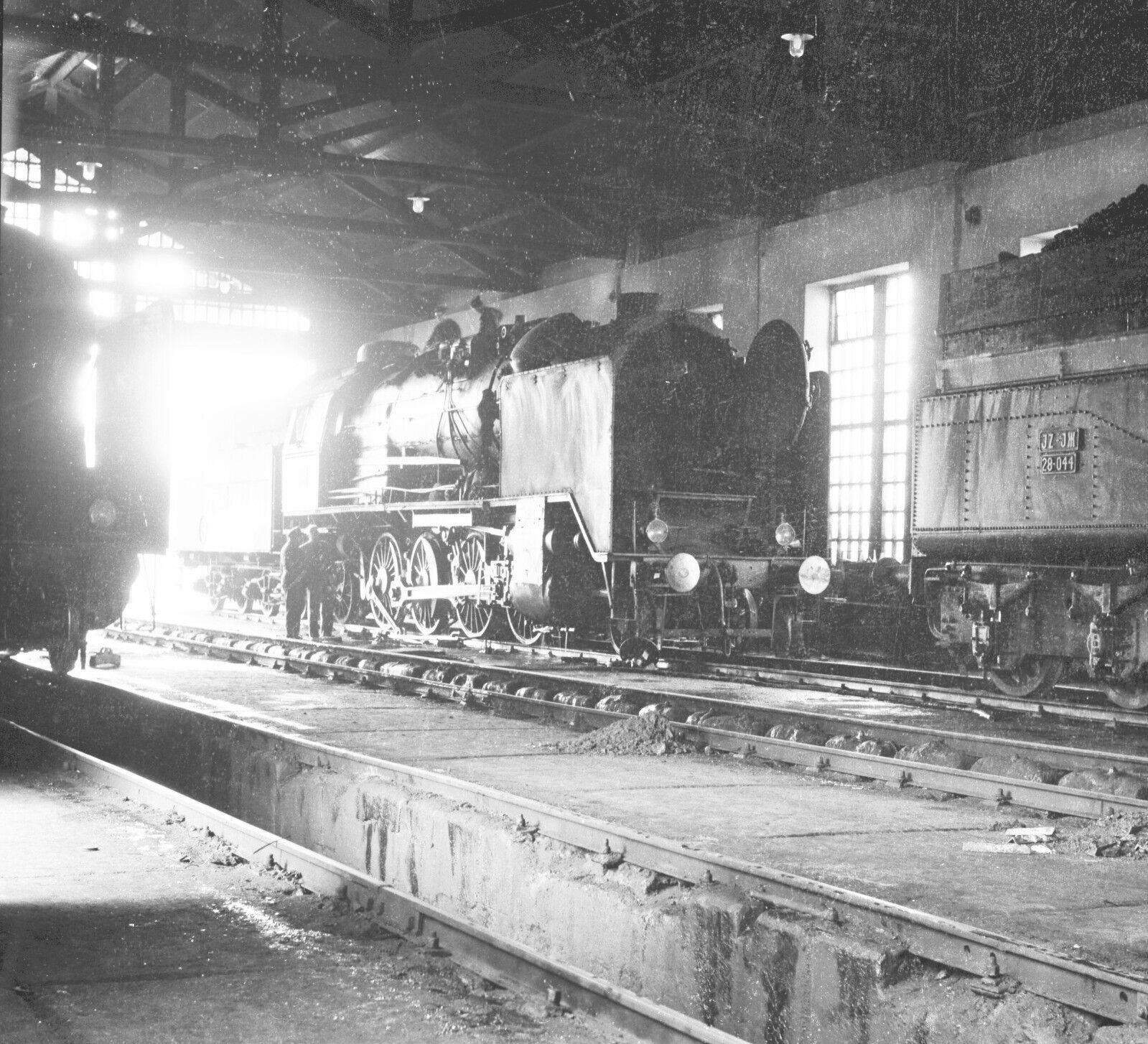

Pošto je loša slika, da ne nagađam, koja je ovo lokomotiva u nepoznatoj ložionici ??? Možda serija 06 ?
Iz nje je lokomotiva JŽ 28-044.
s-l1600 l.jpg (458.2 KiB) Pogledano 4734 puta
lok.serije 06

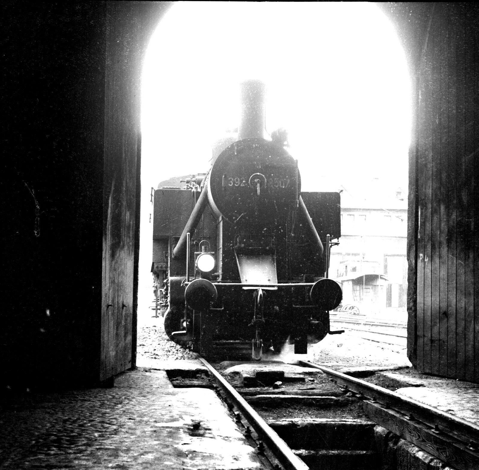

Lokomotiva koja je ispred ložionice nosi oznaku 392-8507 i na nepoznatoj je lokaciji ?
Ko je bio proizvođač i da li je dobila JŽ oznaku ?
JZ serija 151
Postovi: 8928
cvijic napisao: 28 Mar 2023, 19:15JZ serija 151
Hvala g.cvijić !!!
