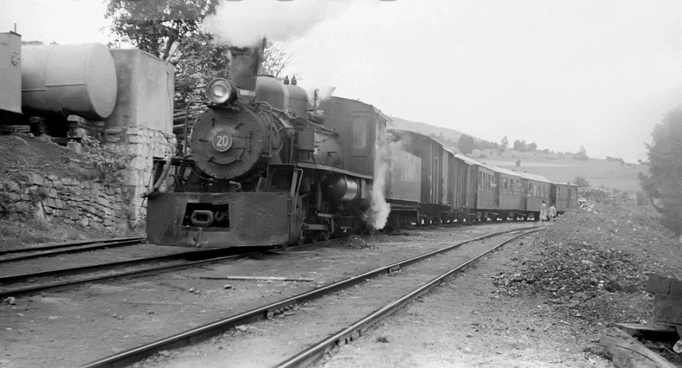

Železnička stanica Sanica Donja. Snimak iz 1961.godine. Lokomotiva UNRRA 20 na čelu putničkog voza.
Unrra 20 Sanica Donja 61 1.jpg (208.06 KiB) Pogledano 3150 puta

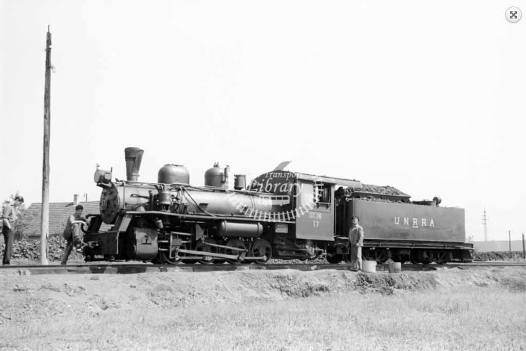

Unrra 17 u železničkoj stanici u Prijedoru.

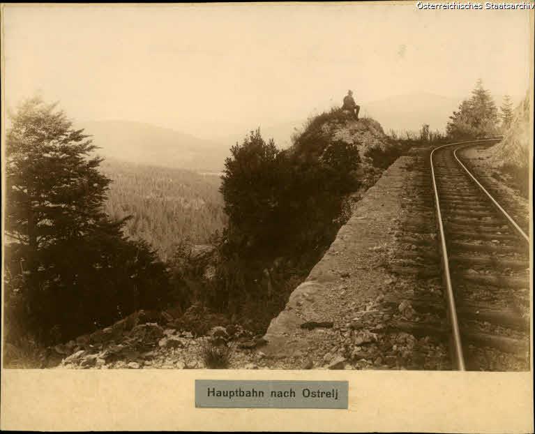

Uspon pruge u blizini železničke stanice Oštrelj u vreme WW I :
Izvor : arhiv AUT

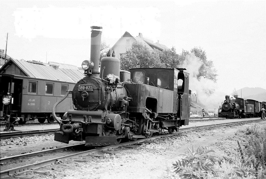

Železnička stanica Srnetica 1961.godine. U gro planu lokomotiva JŽ 189-022.
s-l1600 2 Srnetica 61 189-022.jpg (231.86 KiB) Pogledano 3078 puta

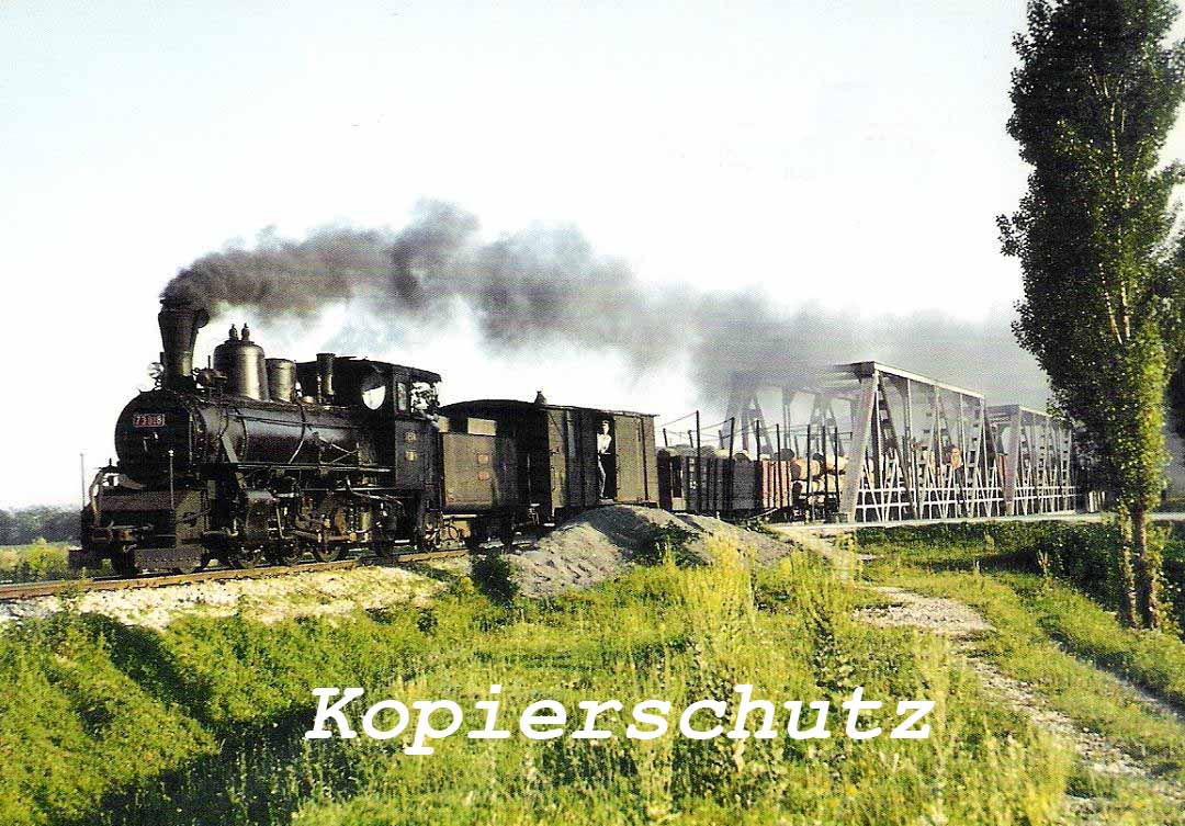

Za ovu fotografiju voza sa lokomotivom 73-018 navodi se da je snimljena u Dobrunu. Okolni teren to demantuje. Ovu lokomotivu smo imali priliku da vidimo na više fotografija u Prijedoru pa sam je i stavio u ovou temu. Imali smo jednu njenu fotografiju u Jablanici što govori da je reč o "mostarskoj" lokomotivi.
Ovo je dosta veliki most, pa je verovatno reč o reci Sani.
Ako je tako, lokacija je neposredno posle stanice Sanski Most, gde je pruga prelazila Sanu.
