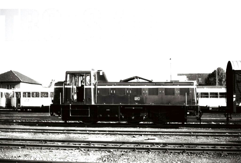

Re: Lokomotive serije 642
Ovo u Zagrebu je dizel lokomotiva serije 731 tzv.JENBAH i proizvedena je po licenci u Sl.Brodu radila je kao manevra.
cvijic napisao:Ovo u Zagrebu je dizel lokomotiva serije 731 tzv.JENBAH i proizvedena je po licenci u Sl.Brodu radila je kao manevra.
Hvala g.cvijić !!!
Prebaciću na pravo mesto.
