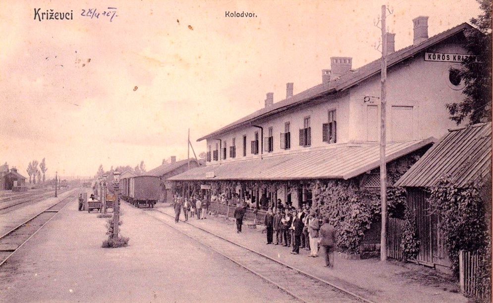

Železnička stanica Križevci na pruzi Zagreb - Koprivnica :
424_001 KRIZEVCI.jpg (241.18 KiB) Pogledano 4028 puta

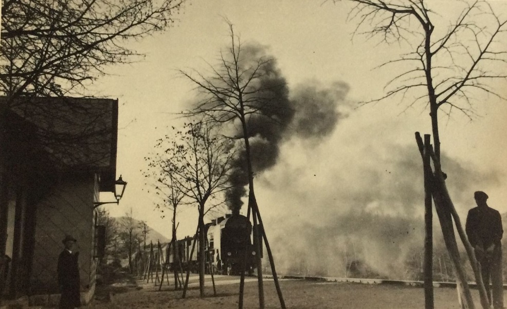

Mešoviti voz iz Škriljeva u Gorskom Kotaru ula zi u železničku stanicu ili Zlobin ili Sušak Pećine , na pruzi Rijeka Ogulin ?
838_001 POSTCARD CROATIA HRVATSKA SUSAK PECINE ZLOBIN MJESOVITI VLAK SA SKRLJEVA GORSKI KOTAR RAILWAY STATION FOTO CARTOLINA.jpg
838_001 POSTCARD CROATIA HRVATSKA SUSAK PECINE ZLOBIN MJESOVITI VLAK SA SKRLJEVA GORSKI KOTAR RAILWAY STATION FOTO CARTOLINA.jpg (193.79 KiB) Pogledano 4018 puta
Ova fotografija je snimljena u blizini stanice Sušak-Pećine. kako ovo funkcioniše ???
Nešto slično je bilo na Oštrici kod Drvara a gledao sam ovekve pruge i u Južnoj Americi ?
Koliki je ovde uspon ? Jesu li išle dve lokomotive (napred i pozadi) ? Kako je stajala stvar sa parnim lokomotivama ?

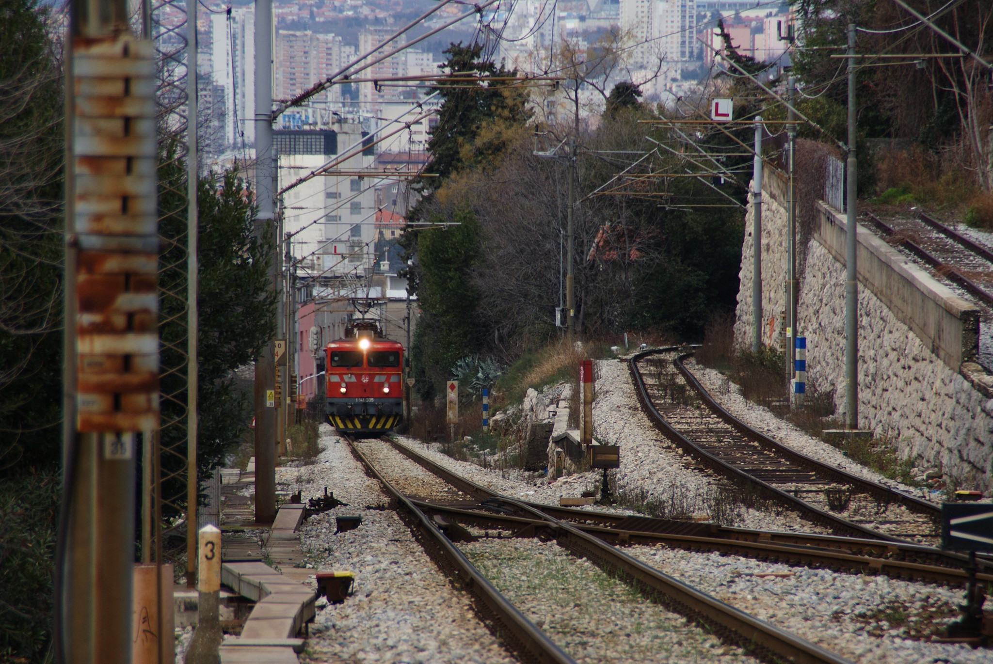

1 141 305 sa PT 4603 iz Rijeke za Ogulin u stanici Sušak-Pećine..jpg (694.37 KiB) Pogledano 4018 puta

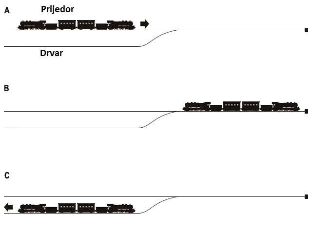

Da odgovorim od ostraga. Službeno mjesto gdje vlak na otvorenoj pruzi mjenja smjer vožnje se zvalo POVRATNICA. Kod nas je to bilo poviše Drvara i zvalo se Oštrica. Drugo što je interesantno za Oštricu da su bila 2 kolosijeka za razliku od Južne Amerike gdje je bio samo izvlačni kolosijek i nije bilo nikakvog službenog radnog mjesta. Kod nas na Oštrici je bilo službeno mjesto i zaposjednuto. Nije se tretiralo kao povratnica nego je bilo ukrsnica. Tamo su se mogli ukrštavati vlakovi. Zaposjednuto je bilo i iz razloga jer je netko morao i natrag otpremiti lokomotivu u Drvar koji je vlak dovukla. Potisak iz Drvara sad je vukao vlak prema Prijedoru. Iz Drvara su se pa uglavnom otpremali vlakovi tako da je i potisak i vozna lokomotiva išla sa tenderom ispred.
A sad o drugoj slici. Sušak Pećine je bio i odvojni kolodvor. Vlak na slici ide u pravcu Zagreba. Ova pruga desno je za kolodvor Rijeka Brajdica koji se nalazi na obali. Nekad se Rikeka Bradica zvala Sušak za vrijeme Kraljevine Jugoslavije jer je Rijeka bila u sastavu Kraljevine Italije. Iza ove krivine je spiralni tunel kojim se pruga spušta na obalu mora. Za vrijeme parne vuče se dogodio veliki udes u tom tunelu. Putnički vlak je išao prema Sušak Pećinama. Kako je tunel spiralni provjetravanje je nikakvo. Iza parnih lokomotiva ostaje vlaga od pare koja ima i primjesa masnoće. Lokomotiva je proklizala u tunelu i vrtila kotače u mjestu. Strojovođa je na brzinomjeru ima da vlak vozi i pokazivalo je brzinu. Međutim vlak je praktično bio u mjestu. Došlo je do gušenja putnika. Sve je to bilo iza '45. Tada je zabranjen putnički promet kroz tunel. Rijek i Rijeka brajdica su spojene prugom koja ide po samoj obali u centru grada. Putnički promet se po potrebi već desetljećima obavlja i kroz tunel. Uglavnom je to u vrijeme kakavih zatvora pruge između kolodvora Rijeka i Sušak Pećine. Tada vlakove sa elektro lokomotivama prevlači manevarska dizel lokomotiva do Rikeke Brajdice i dalje ponovno sa elektro vučom. Znaju ići obalom i teretni vlakovi sa velikim dizel lokomotivama.
Ovaj kratki skroz desno kolosijek je izvlačni i štitni. Kada vlak dolazi od pravca Zagreba spušta se nekih 25%o pada i ukoliko vlak ima zadržavanje radi ukrštavanja skretnice se postave u putu vožnje na ovaj štitni kolosijek.

Znam kako je funkcionisalo u J.Americi a pozbato mi je i za Oštricu, što najbolje govori ova skica :
Ostrica R.jpg (27.07 KiB) Pogledano 3959 puta

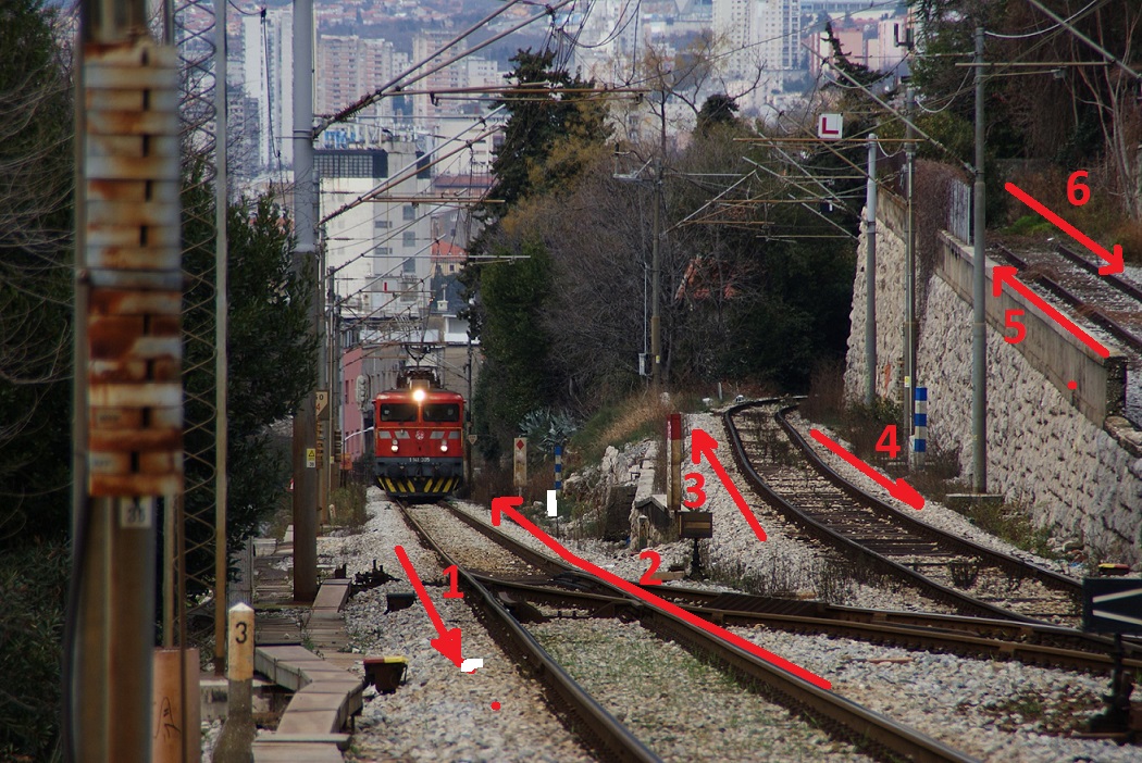

Uglanom sam razumeo i ovu sliku :
1-Za Sušak-pećinu i Zagreb
2- Iz Zagreba i Sušak-pećine za Rijeku
3- Iz Sušak-Pećine za Rijeku Bradica (Sušak na obali) i Rijeku
4 - Iz Ruijeke Bradice za Sušak-Pećine i Zagreb
5 i 6 - malo mi nejasno ?
1 141 305 sa PT 4603 iz Rijeke za Ogulin u stanici Sušak-Pećine. 1.jpg (360.24 KiB) Pogledano 3959 puta
Re: Hrvatska
Vrlo jednostavno? Vlak koji ima zadržavanje kod ulaza skretnice se postave u ovaj izvlačnjak kako se ne bi dogodilo da ne može stati nakon spusta od 25%o. Proije nekoliko godina se vlak nije mogao zaustaviti i uletio je u ovaj kratki šturc. Bio je to kontejnerski vlak iz kolodvora Zagreb Zapadni broj 60282 ako sam dobro upamtio. Uglavnom prepričano vlak nije bio dovoljno kočen da ne ulazim u detalje. Lokomotiva se razbila i nekoliko vagona sa kontejnerima.
