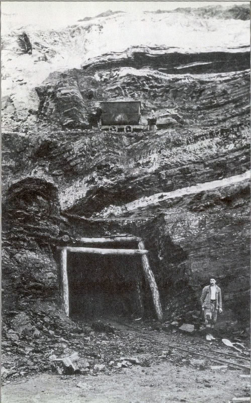

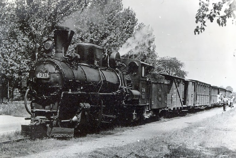

Netko je ovu fotografiju naslovio "Mezgraja", a pametni google joj je "prepoznao" lokaciju kod Niša!
Naravno, ova lokacija nikakve veze nema sa Mezgrajom kod Niša.
To je Bosanska Mezgraja

Stari Ugljevik. Rudnik ugljena.

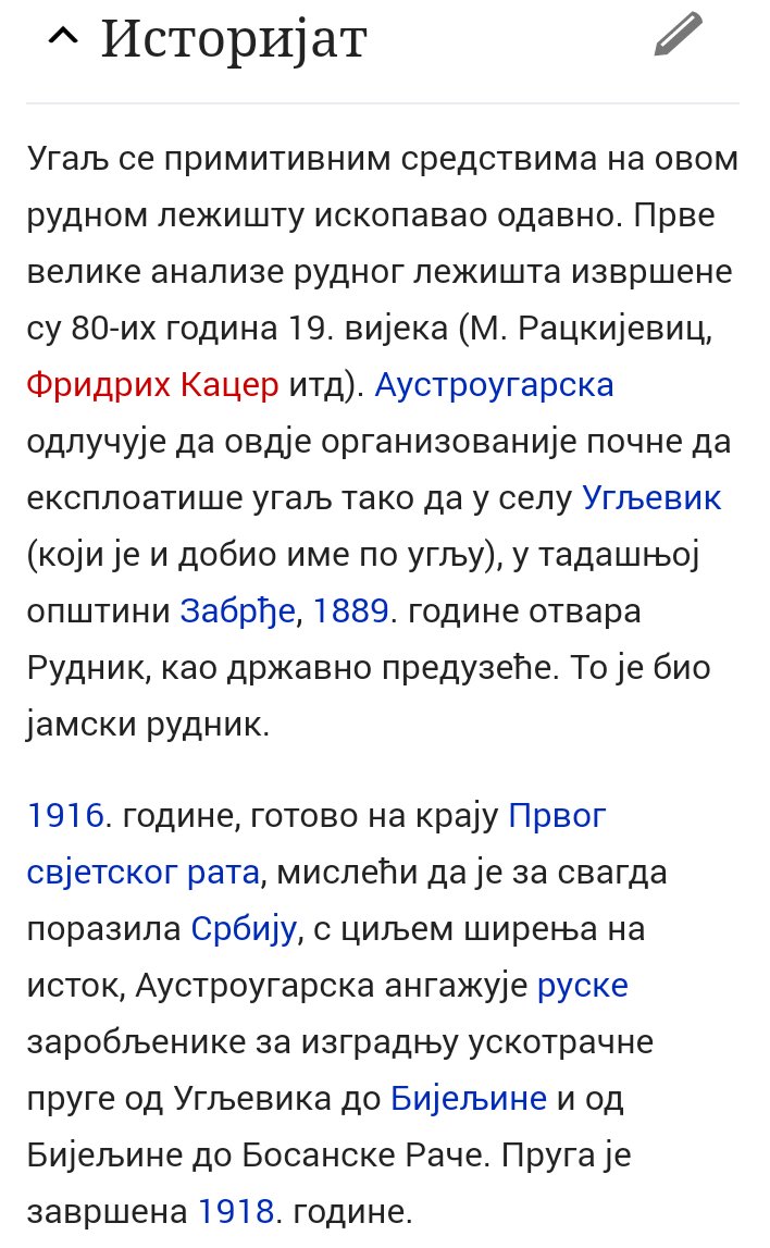

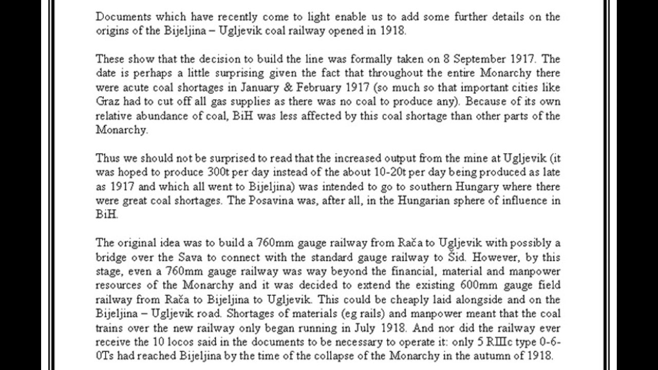

U tzv. "wikipedia", treba intervenirati i ubaciti ovo (prilog 3) što je napisao mister Keith Chester

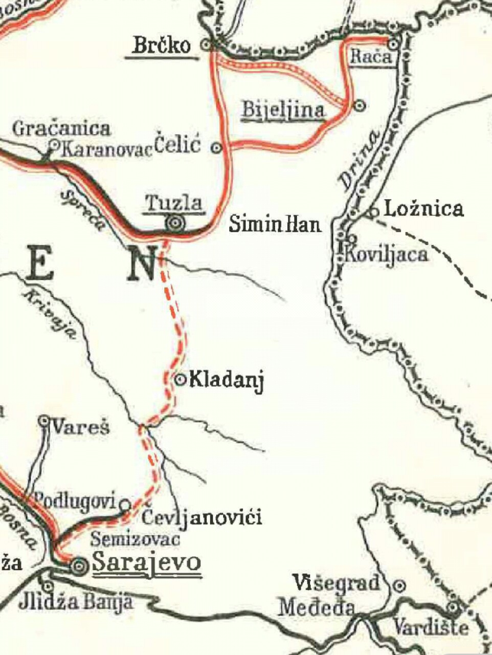

Postojala je lijepa zamisao o izgradnji pruge Bosanska Rača - Bijeljina - Čelić - Tuzla (- Veliki Šeher), kako je to prikazano na detalju karte iz 1913. godine.
Quelle:
K. und K. gemeinsames Finanzministerium (Hg), 1913.
Bericht über die Verwaltung von Bosnien und der Hercegovina. Wien. Beilage 19

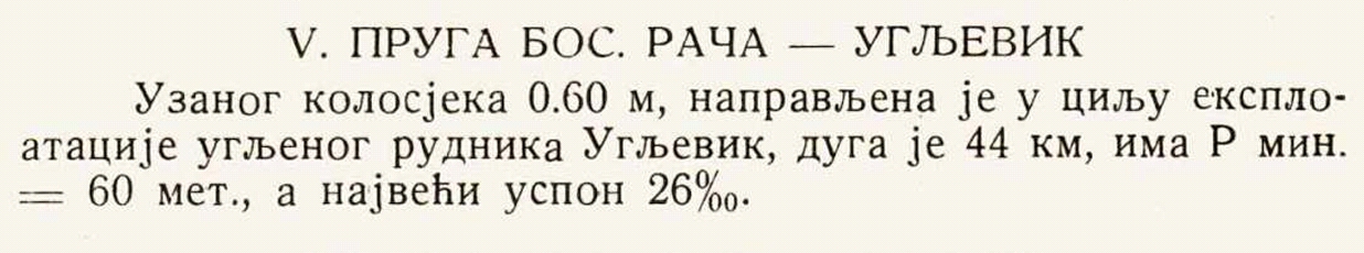

U ovoj knjizi, izdatoj 1938., našao sam podatak da je max nagib ove pruge bio 26 ‰ .

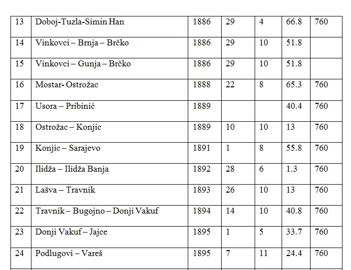

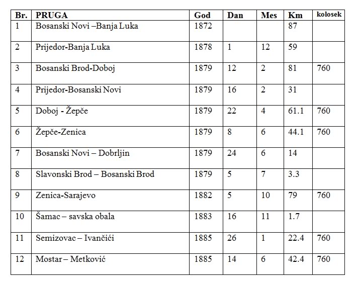

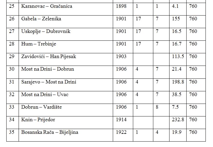

jovanla napisao: Bosansko - Hercegovačka mreža pruga sa kolosekom od 760 mm je uspostavljena 12. februara 1879, i to puštanjem u saobraćaj pojedinih pruga i deonica:
