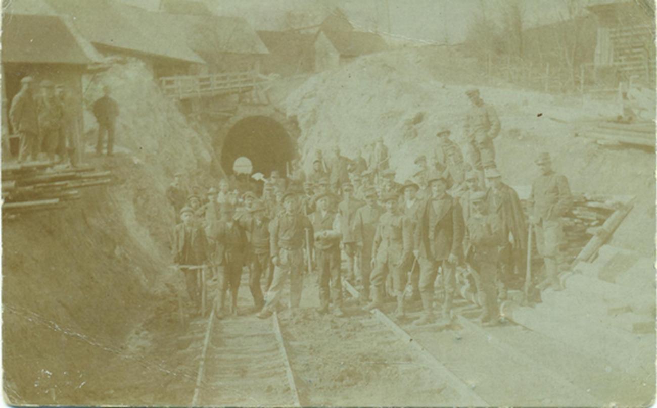

Izgradnja tunela kroz Naklom u Logatcu

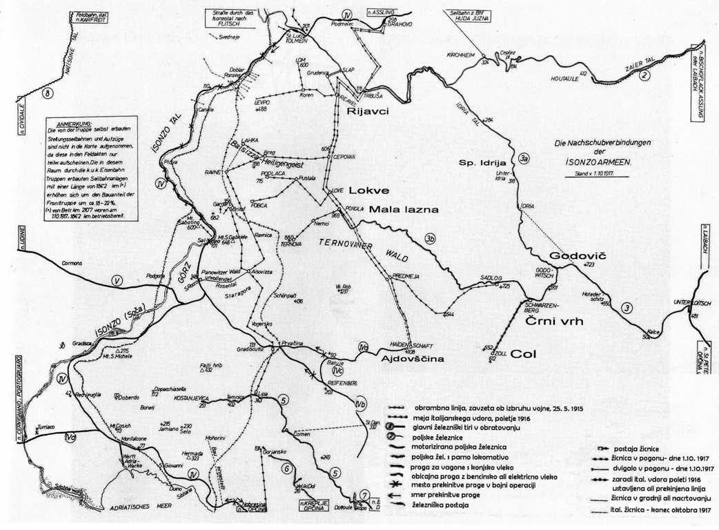

Sa priložene skice, vidi se da ova "dekoviljska" pruga ide: Dolenji Logatec - Hotedrščica - Godovič, a onda se dijeli u dva kraka:
[1] Godovič - Črni Vrh - Zadlog - Pancala
[2] Godovič - Idrija - Dolenja Trebuša
Prugu je gradila austrougarska vojska radi opskrbe vojnih jedinica na Soškoj fronti, a u funkciji je bila od 9. septembra 1916. do 24. oktobra 1917.
- skica.Logatec.jpg (108.67 KiB) Pogledano 11293 puta

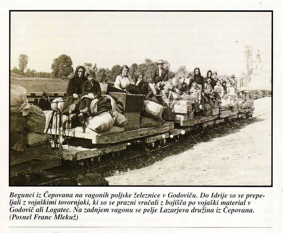

Re: Pruga uskog koloseka Idrija - Godovič - Hotedrščica - Logatec
Anka Vončina je "cijeli život" istraživala ovu prugu. Ona piše:
"Ozkotirna železnica je široka le od 600 do 700 milimetrov (normalnotirna 1435 mm), zgrajena brez klasičnega, običajnega, železniškega ustroja, brez utrjene podlage, ki je potrebna za normalno progo. Imenovali so jo 'Feltban' po njenem nemškem poimenovanju 'Der Feldbahn'. Z gradbenimi deli so pričeli takoj (veliko število predvsem ruskih vojnih ujetnikov). Najprej so vrtali predore, gradili nasipe in podporne škarpe, kopali useke in polagali tire na odobreni trasi. Kjerkoli so le lahko, so jih položili kar po in poleg obstoječe ceste.
Promet do Zadloga je stekel takoj, prav neverjeten je podatek, da že 9. septembra 1916, šesta ofenziva pa je bila sredi avgusta. Po pripovedovanju so med samo vožnjo tire tudi sproti prilagajali, jih prestavljali, za vleklo pa so uporabljali konjske vprege."

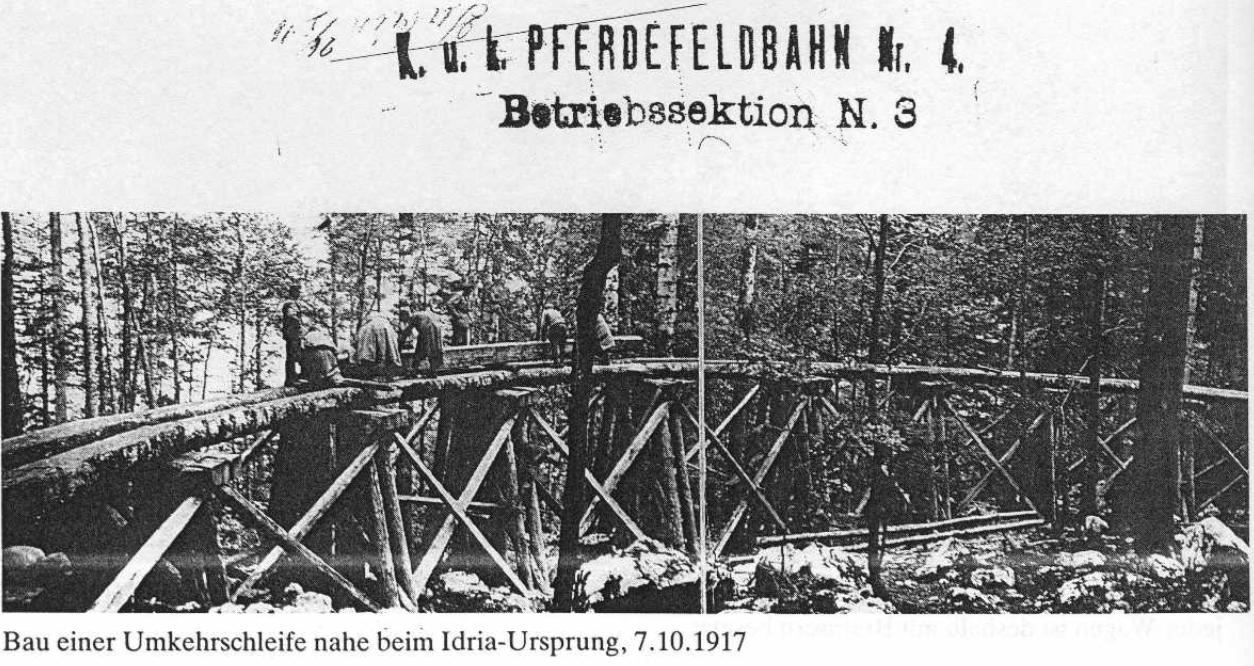

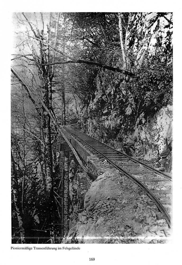

Dionica Godovič - Idrija, bila je izuzetno zahtjevna, a gospođa Anka Vončina ovako je opisala gradnju:
"Zelo slikovit 12 kilometrski odsek od Godoviča do Idrije so zgradili v rekordnem času, od 1. do 20. septembra 1916 (20.000 ujetnikov). Gradnja na tem delu je bila zaradi terena zelo zahtevna. V strmini so izkopali celo tunel, čez grape gradili mostovže, za obračališče pa viadukt. Povprečen naklon proge je bil trideset promilov, kajti višinska razlika med Godovičem in Idrijo je okrog 300 metrov.
Železniška trasa iz Godoviča proti Idriji je okrog tri kilometre potekala po Francoski cesti (zgrajena v času Ilirskih provinc), ki se od ceste proti Črnemu Vrhu odcepi v ostrem ovinku, 500 m po izhodu iz današnjega tunela. Tudi ta je bil, mimogrede, narejen za namen železniške povezave do bojišč, vendar kasneje. Ko je Feltban zapusti francosko cesto, je v širokih 'okljukah zakljukal' nad prepadno strugo Zale (kanjon med Godovičem in Idrijo, kjer poteka cesta danes) in tekel visoko po njenem levem bregu do Vrh Ključ. Tu je prečkal cesto Podroteja - Koševnik in se zagrizel nad Divjim jezerom v Strug proti Idrijski Beli. Teren že nad Zalo ni enostaven, a tu je še prepadnješi.
V Strugu nad Vojkovo ploščo je predor dolg skoraj 25 metrov. Takoj za predorom je bil mostiček čez zelo strmo hudourniško strugo (sedaj ohlapna jeklenica). Takoj naprej za levim ovinkom pa je proga potekala po več kot deset metrov dolgem lesenem mostovžu ob skalni steni. O njem danes ni nobenih sledi, vidni so le betonski temelji na obeh koncih, na katerih je slonela lesena konstrukcija. Ta del poti nam danes pomaga premostiti obvoz z nekaj klini.
Železnica Idrijske Bele ni dosegla. Vlak se je na slabi izravnavi nad Vojkovo ploščo, pred zadnjimi stenami, ki zapirajo izhod iz Struga v Belo, obrnil proti Idriji.
Del ovinka je bil narejen na leseni konstrukciji - viaduktu - drugače v tej strmini ni bilo možno."
Gradnja tog znamenitog drvenog zavoja ("viadukta") ovjekovječena je na priloženoj fotografiji.

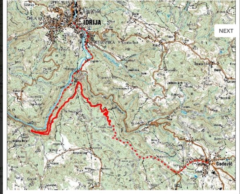

Na prvom prilogu približno je skicirana trasa, da se vidi kako se pruga "spuštala" iz Godoviča do Idrije, kao i lokacija onog drvenog "Umkehrschleife".

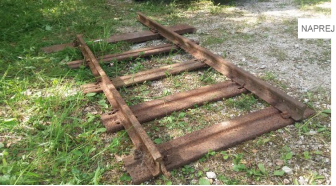

Na drugom je prilogu snimak pronađenog "dekoviljskog" segmenta ove pruge, ali u izvoru nije naveden podatak o razmaku šina.

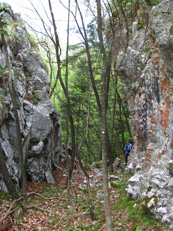

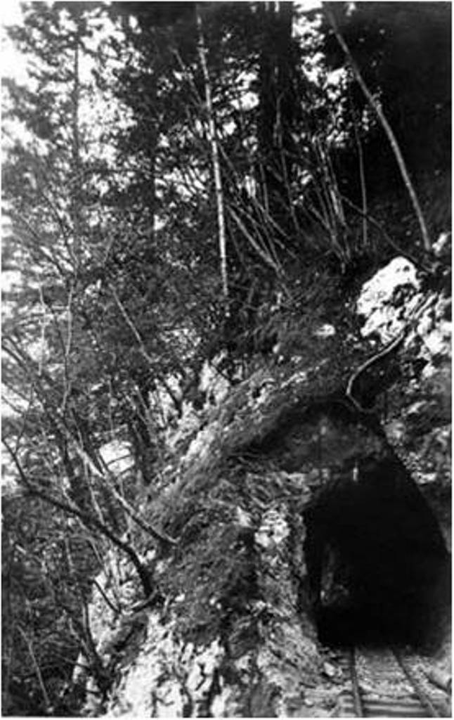

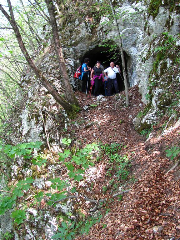

Uz post od 04 Feb 2017 (18:01) priložene su dvije arhivske fotografije: tunel (gornja slika) i mostić kod tog tunela (donja slika). Tunel je vrlo dobro očuvan, ali mostića više nema.

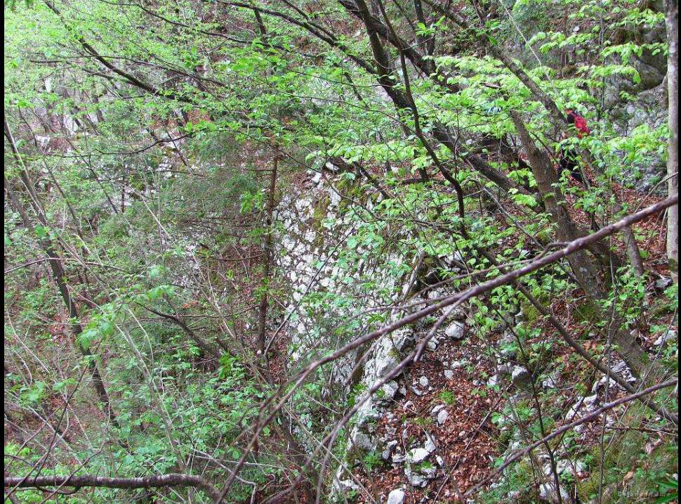

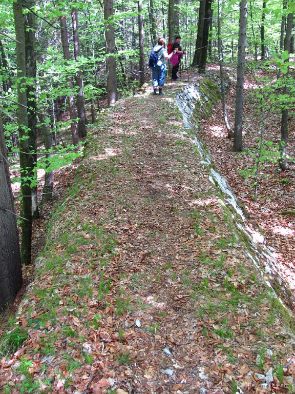

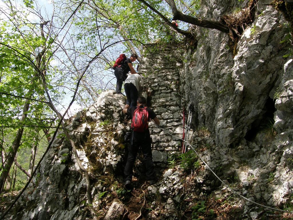

Na dionici od Godoviča do mjesta gdje se nalazio drveni "Umkehrschleife" (kojeg, također, više nema), dobro su očuvani nasipi, škarpe, zasjeci i usjeci.

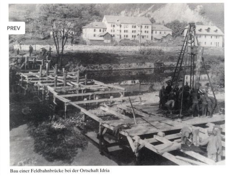

Između mjesta gdje se nalazio drveni "Umkehrschleife" i Idrije, rijeka Idrijica prima dvije desne pritoke: Zala (kanjon te rijeke naglašava Anka Vončina) i Ljubevščica.
Mislim da se gradnja mosta (u prilogu) odnosila na Ljubevščicu.
