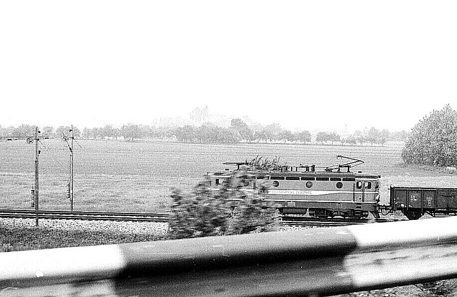

A sad u suprotnom smeru :
s-l1600 4.jpg (98.41 KiB) Pogledano 8410 puta

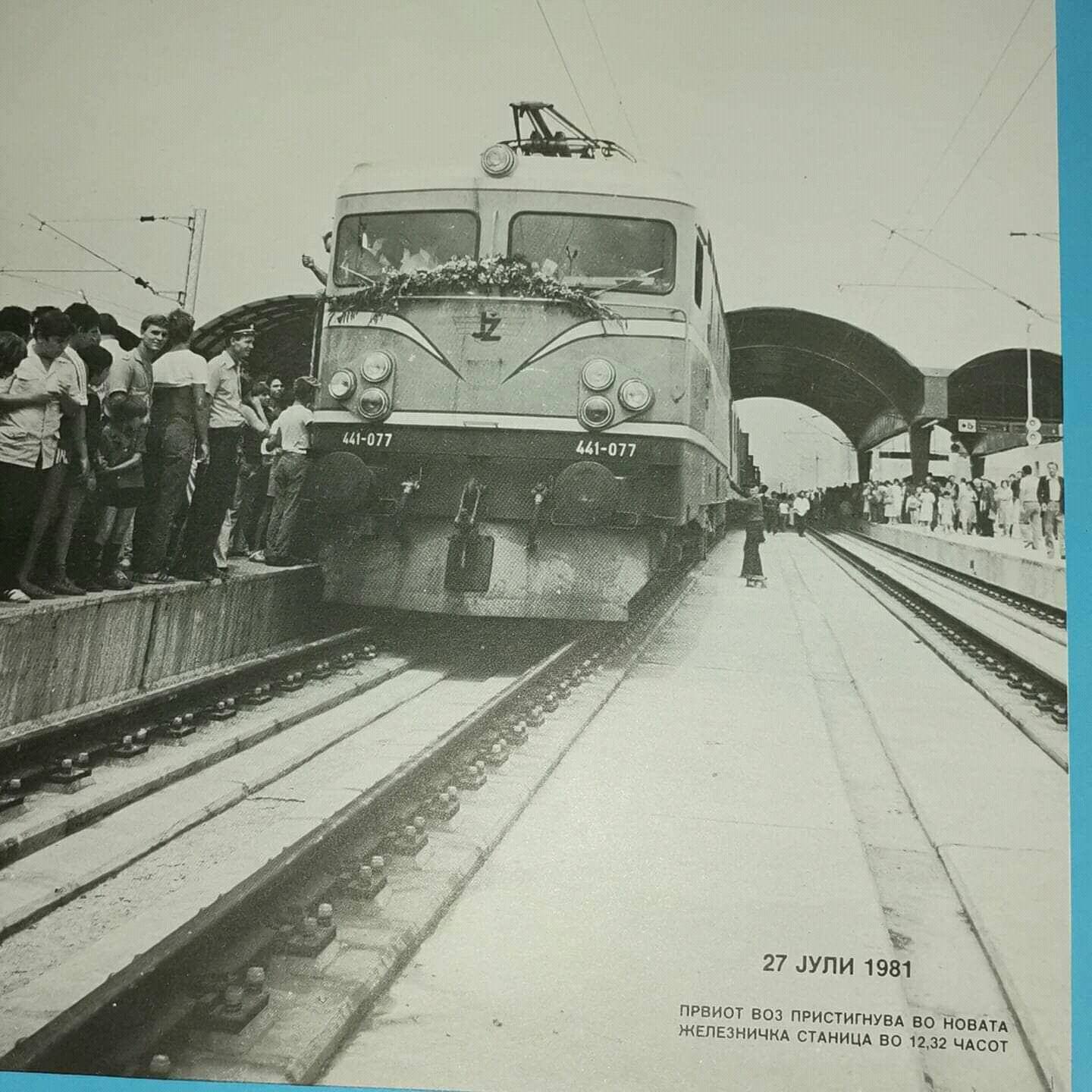

Železnička stanica Skoplje jula 1981.godine.
Dolazak prvog voza koji je vukla električna lokomotiva JŽ 441-077
441077 Skoplje 27.07.81 pise dole datum a vlasnik je Joze Petkovski.jpg (206.48 KiB) Pogledano 8110 puta
Izvor Joze Petkovski
