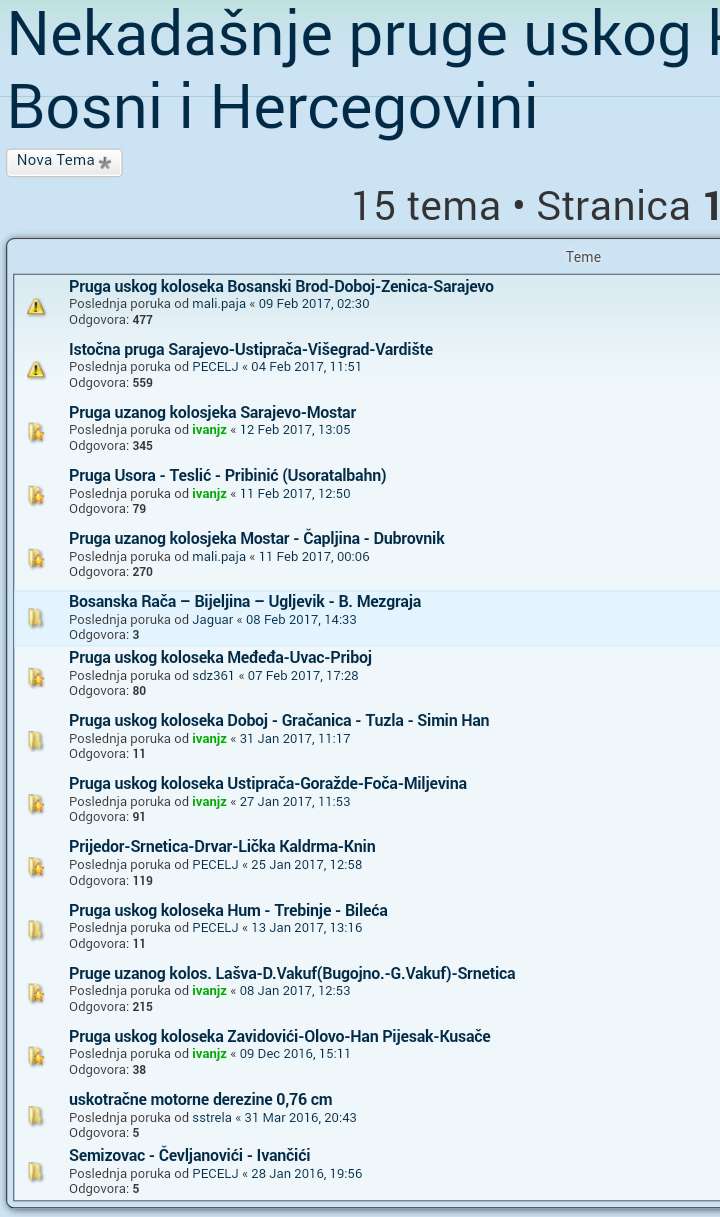

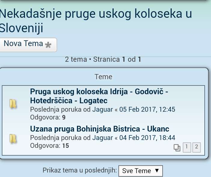

mali.paja napisao: Zašto se ova uskotračna pruga nalazi na 2 teme?
Administrator je sve uskotračne pruge, koje su se, makar dijelom nalazile na jugoslavenskom ozemlju, razdijelio prema državama, pravnim sljednicama Jugoslavije.
Ali, bilo je uskotračnih pruga koje nisu bile isključivo na ozemlju jedne sljednice.
U takvim slučajevima administrator je odlučio da pruga bude u poglavlju o prugama, koje se odnose na jednu državu (sljednicu), kako se pruga ne bi "komadala" baš točno "do granice", pa "iza granice".
Koje kriterije je administrator primijenio kod takve "raspodjele", ne znam, jer nije napisano.
Uglavnom, prema načinu kako su forsirana poglavlja (prilog 1), ova se pruga mogla naći ili među slovenskim uskotračnicama ili među hrvatskim uskotračnicama.
Budući da ovu prugu nitko prije mene nije uvrstio među slovenske uskotračnice (prilog 2), nije bilo smetnje da je uvrstim među hrvatske uskotračnice, primjenjujući načelo "kilometraže", načelo "broja stanica", načelo "očuvane infrastrukture", a nadasve načelo "najkorištenijeg naziva".

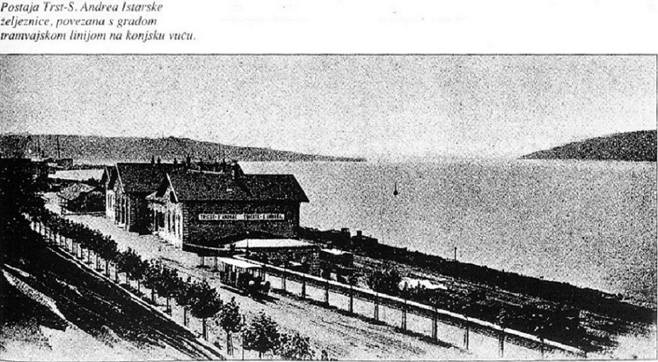

Železnička stanica Trst :
Prvobitna i početna železnička stanica za uzanu prugu Parenzano ( 1902. godine ) je bila Trst-Sent Andrea. Bila je povezana sa gradom konjskim tramvajem, verovatno širine koloseka 0,76 m.
Trst2 -18.jpg (240.96 KiB) Pogledano 2576 puta

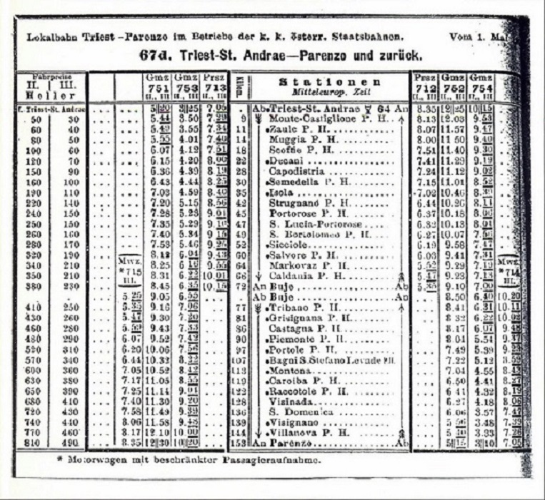

To se lepo vidi i na ovom Redu vožnje iz 1905.godine :
Red voynje 1905 -18.jpg (250.76 KiB) Pogledano 2576 puta

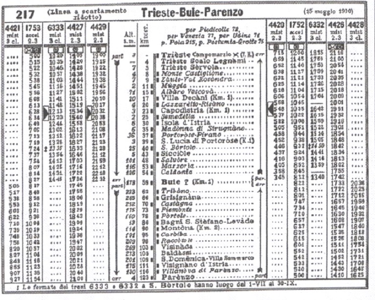

Red vožnje iz 1930.godine :

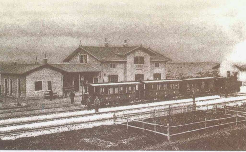

Semedella
Semedella 8.jpg (159.06 KiB) Pogledano 2538 puta

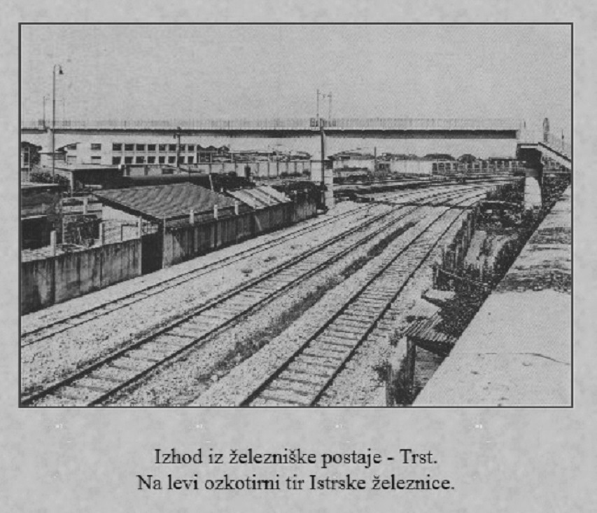

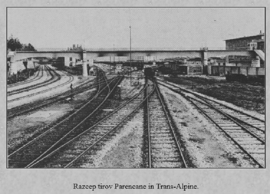

Od železničke stanice Trieste Campomarzio obe pruge su išle paralelno :
Trst 2-1.jpg (188.49 KiB) Pogledano 2575 puta
Kasnije je došlo do razdvajanaja :
Trst 3-1.jpg (175.14 KiB) Pogledano 2575 puta
