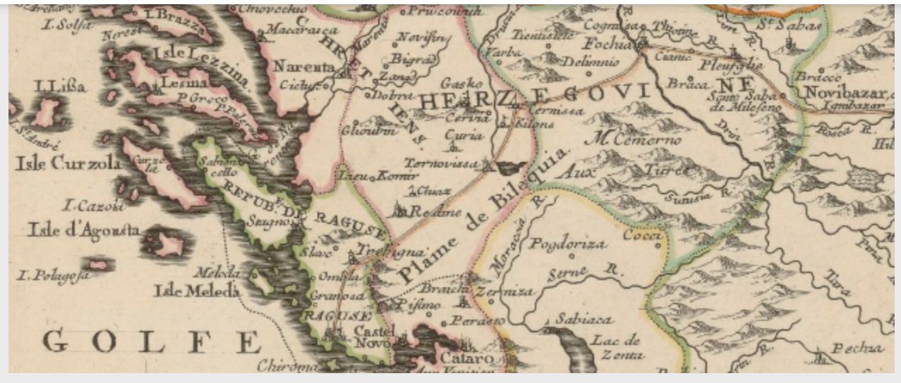

Znameniti francuski kartograf Nicolas de Fer je 1704. izradio ovu kartu:
https://gallica.bnf.fr/ark:/12148/btv1b ... osnie.zoom
Ima tu dosta pogrešaka i propusta, ali treba imat na umu da je karta rađena u vrijeme kad su podaci na terenu "kasnili" po 50 godina.
Među greškama, koje nisu u vezi s "kašnjenjem" podataka, izdvajam Lastovo izvan Dubrovačke republike i Trebinje unutar Dubrovačke republike.
Među greškama, koje jesu skopčane s "kašnjenjem" podataka, svakako je drveni most Osijek - Darda. Taj dravski most je nestao iz prostora dva desetljeća prije izdavanja ove karte.
Veliki propust je izostavljanje ucrtavanja kamenog mosta u Višegradu ("Drinawar").
Ali, ono najbitnije i najvažnije Nicolas de Fer
nije ispustio ucrtat, a to je (drveni) drinski most u Brodu!

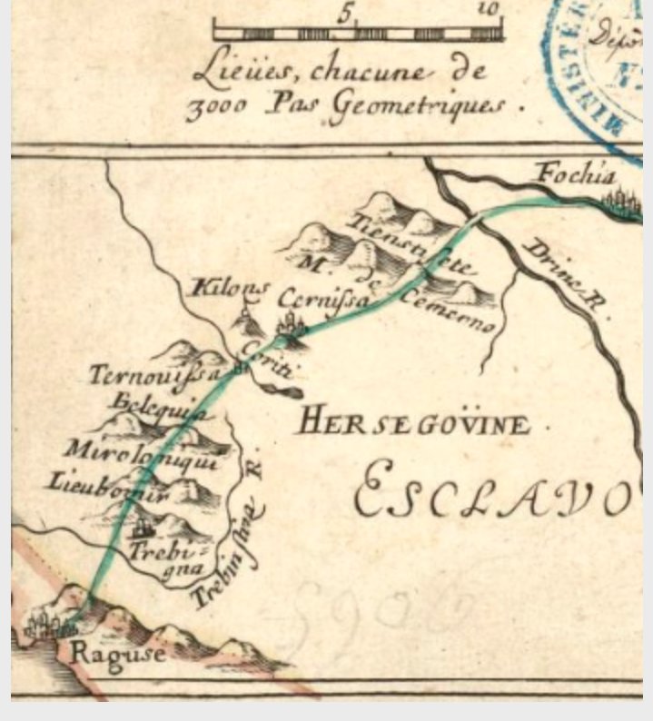

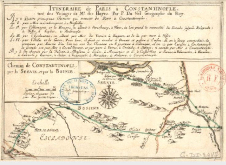

Onaj opis putovanja Louis Des Hayes
Voyage de Levant par le Sievr Des-Hayes
odnosno
Voyage de Levant, fait par le commandement du Roy en l'année 1621
inspirirao je kartografa:
Pierre Du Val
https://www.swaen.com/pierre-du-val.php
da, na temelju tog putopisa, izradi ovu kartu:
https://gallica.bnf.fr/ark:/12148/btv1b ... .item.zoom
Karta je pravi biser, na kojoj je prekrasno ucrtan Dubrovački drum i "pont de bois" preko Drine u Brodu!

za Igor Legaz:
Ona mapa Pierre Du Val-a bila je štampana 1665 u Parizu i prodavala se je kod njega.
Interesantno, da Gallica (koji link za mapu daješ), nezna, kada je bila štampana.

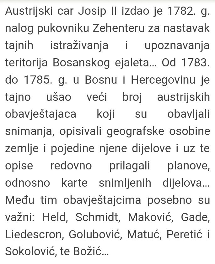

To mi nije bitno. Važno mi je doći do izvještaja austrijanskih obavještajca, koji su krajem XVIII. st. i početkom XIX. st. "krstarili" Hercegovinom, Bosnom i starom Srbijom, a pogotovo se to odnosi za izvještaje i karte, od 1783. do 1785.
U drugoj temi sam već priložio kartu šeher Mostara, koju su Golubović i Matuć izradili 1783.
Znam da je zastavnik Božić izradio lijepe karte.
Za izvještaje o Podrinju, bio je zadužen oficir Liedescron.
Nisam uspio točno saznat njegovo ime, ali je, po svemu sudeći, zbog zasluga promaknut u barona i bio postavljen za zapovjednika Zemuna, kako je to engleski tisak objavio 1792.
