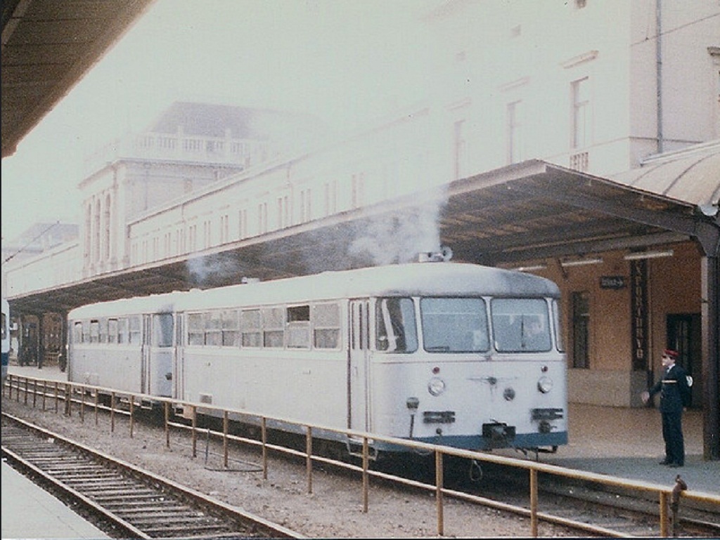

Šinobus u Zagrebu. Pitanje za g. malog paju. Da li jos ima sinobusa u Zagrebu?
Snimio Johannes Smit.
Re: Pruga Zagreb-Beograd na starim razglednicama i fotografi
ivanjz napisao:Šinobus u Zagrebu. Pitanje za g. malog paju. Da li jos ima sinobusa u Zagrebu?
Nema ni jedan šinobus više u upotrebi. Razmišlja se o aktiviranju ovih što su ostali za muzejski vlak. Čak ne bi smjelo to biti ni skupo. Kada su prestali voziti bili su ispravni. I kad su prestali voziti ponovno su bili aktivirani na pruzi od Karlovca prema Sloveniji. Preko jednog mosta su samo oni mogli voziti radi težine. Ako se sjećam dobro poplava je bila oštetila prugu i most. Od tih par ostalih šinobusa bi se složila 1-2 garniture. Očekuju da bi možda dobili novce od EU.

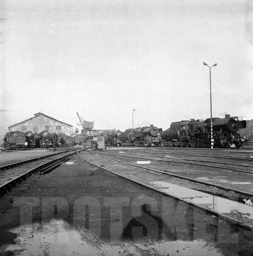

Verovatno ložionica u Zagrebu.

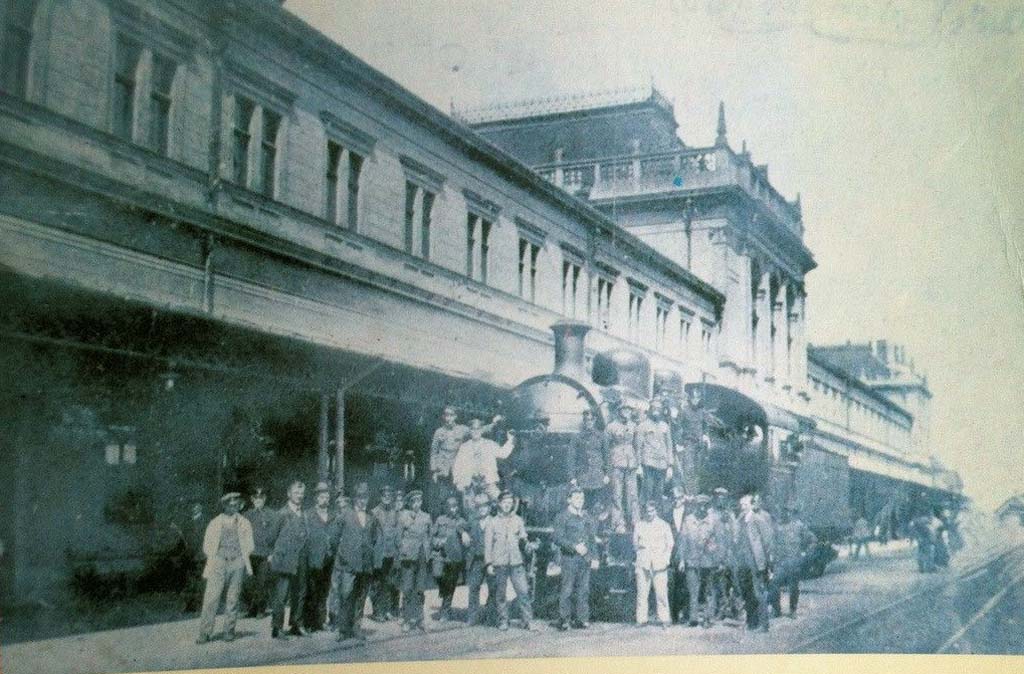

Zagreb glavni kolodvor 1912. g.
