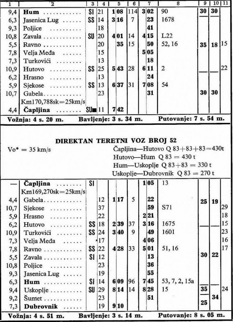

U prilogu je i jedan VR negdje sa kraja šezdesetih.
Sada smo na relaciji Hum-Zelenika. Sve teretne vlakove je vuklo osoblje ložionice Zelenika sa lokomotivama serije 83. Teretni vlakovi su iz Zelenike redovito išli sa 2 lokomotive. Čak ako su vukle i samo 1 vagon, službeni. Uglavnom su išli sa 2 lokomotive na čelu i 1 potiskom na kraju. Pootiskivanje je bilo od Sutorine do Nagumanca. Tu je nekad bila brklja na cestovnom prijelazia sada je granični prijelaz Debeli Brijeg. Kasnije je bio mali pad i ponovno dugački uspon od Cavtata do Glavske. Cavtačani i ostalo lokalno stanovništvo nikad nisu stanicu nazivali Cavtat. Čak i za željezničko osoblje. To je uvijek bila Zvekovica. Tako se zvalo to selo. Cavtat je bio na moru, udaljen od željezničke stanice nekih 3-4km. Glavska se nalazila u BiH. Tu se skidala lokomotiva na kraju vlaka i vraćala strojna u Zeleniku. Iz Glavske se vlak spuštao sa 2 lokomotive dosta strmo do Uskoplja i dalje do Huma. Iz Huma su vlakovi redovito išli sa 2 lokomotive radi uspona između Huma i Uskoplja što sam sve prije opisao. Iz Uskoplja je bio dalje uspon do Glavske. Od Glavske više nije bilo toliko problema sa vučom. Od Cavtata do Grude je mali uspon bio koji je mogla 1 lokomotiva savladati. Noćni teretni iz Huma prema Zeleniki je u Cavtatu ostavljao 1 lokomotivu. Ista je vozila lokal za Zeleniku. Zelenika je bla uglavnom izvozna luka. Najviše se prevozio boksit iz Nikšića i živa stoka. Brodovi su boksit ukrcavali nekoliko dana. Sve je išlo ručno tačkama (karijlom). Bikovi su se dovozili vlakom i dalje tjerali u štale na oporavak u Kute. To je bilo par kilometara sjeverno od stanice. Nakon par dana su ponovno tjerani u luku gdje su se utovarivali na brod za Italiju. Sa teretnim prometom smo završili. U nastavku putnički vlakovi.
