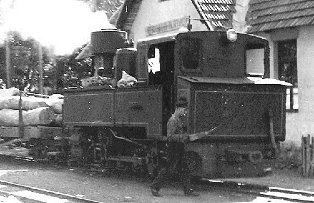

Fotografiju ove lokomotive za vrijeme prvog svetskog rata na stanici Usora stavio je Chester u knjigu: The Narrow Gauge Railways in BiH

Chester je stavio u knjigu: The Narrow Gauge Railways in BiH, kako su je transportovali iz Nemačke u BiH...
ivanjz stavio je fotografiju ove lokomotive, kada je već radila u Destilaciji drva i imala broj 7:
citat:
"Što se tiče sačuvane lokomotive radi se o lokomotivi br. 7 koju je proizveo Maffei fabričkog broja 3877, proizvedena 1913. godine. I ovu lokomotivu je snimio Dr E. Šeker."
16. August 1967
Samo mi sada ove dve fotografije ne idu zajedno. To nije ista lokomotiva.
Što sada ?
Postoji još koja fotografija ove Chesterove lokomotive :?:

I ovo je , čini mi se lokomotiva br.7. Snimljena u Blatnici :
Postovi: 8915
U listi lokomotiva Pospichala postoji 7-DD u Blatnici sa fabričkim brojem 3877 :
http://www.pospichal.net/lokstatistik/29444-teslic.htm
Verovatno je K.Chester pogrešno postavio sliku. Na slici je možda lokomotiva 3-DD. Dosad nismo imali njenu sliku ?
