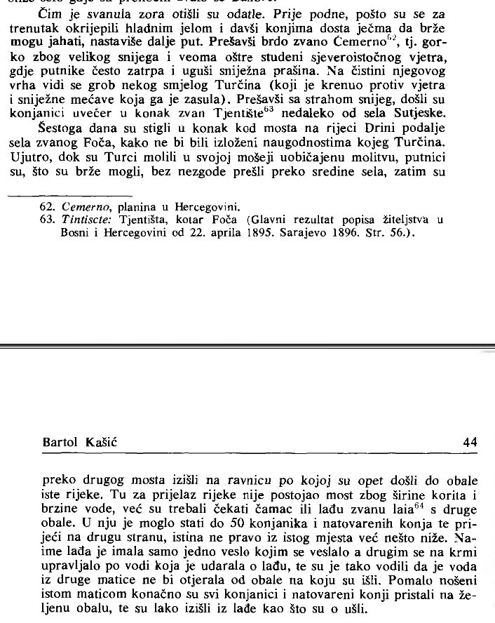

{B} drveni, prešli ga Achille de Harlay, baron de Sancy et de la Môle 1611. godine ["Le Voyage de Monsieur de Sancy, Ambassadeur pour le Roy en Levant: Faict par terre depuis Raguse jusques à Constantinople, l’an 1611"] i Evliya Çelebi 1664. godine ["Seyahatname"]
dopunjujem, tako da glasi:
Achille de Harlay, baron de Sancy et de la Môle 1611. godine ["Le Voyage de Monsieur de Sancy, Ambassadeur pour le Roy en Levant: Faict par terre depuis Raguse jusques à Constantinople, l’an 1611"],
Bartol Kašić 1612. godine ["Putovanja južnoslavenskim zemljama"] i

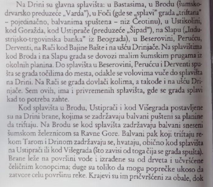

Nabavio sam knjigu iz 1939. u kojoj su, do "najsitnijeg detaljčića", data uputstva za splavarenje Drinom, kao i za veslače kajaka.
Iz te knjige sam pripremio nekoliko isječaka, koje ću razvrstat u pripadajuće teme.
Na Brodu se kod splavišta zadržavaju balvani sneseni šumskom železnicom sa Ravne Gore.

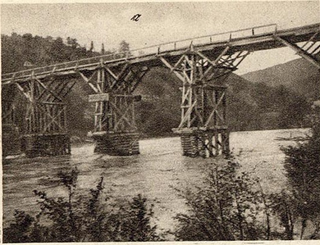

Pribavljena je stranica "Ilustrovanog lista" iz studenog (novembra) 1922. godine. Tako saznajemo da je jeseni 1922. nabujala Drina, teško oštetila željezni most princa Karla u Foči, te potuno "odnijela" drveni most u Brodu.
Ovo je izuzetno važna "nova činjenica": drveni drinski most u Brodu u XX. stoljeću!

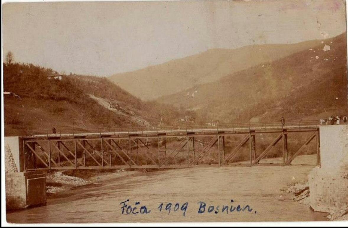

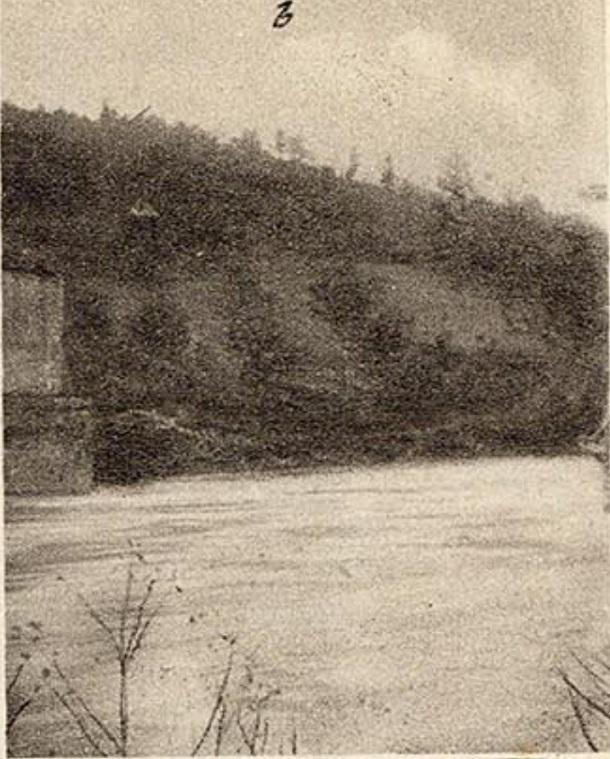

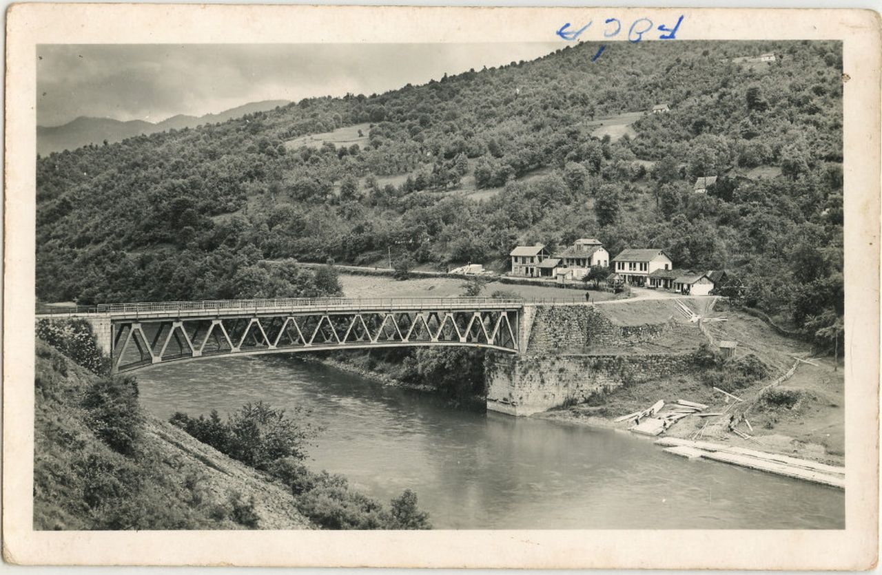

Evo fotografija (drumskih) drinskih mostova u Brodu, iz prve polovine XX. stoljeća:
1. željezni, početak XX. st
2. drveni, do jeseni 1922.
3. željezni, iz trdesetih (možda i dvadesetih)

Od druge polovine XVI. st. moglo je biti najmanje 7 mostova preko Drine u Brodu:
{A} drveni, prešli ga Philippe du Fresne-Canaye 1572. godine ["Le voyage du Levant"] i Pierre Lescalopier 1574. godine ["Le Voyage de Pierre Lescalopier ‘Parisien’ de Venise à Constantinople, l’an 1574"]
{B} drveni, prešli ga Achille de Harlay, baron de Sancy et de la Môle 1611. godine ["Le Voyage de Monsieur de Sancy, Ambassadeur pour le Roy en Levant: Faict par terre depuis Raguse jusques à Constantinople, l’an 1611"], Bartol Kašić 1612. godine ["Putovanja južnoslavenskim zemljama"] i Evliya Çelebi 1664. godine ["Seyahatname"]
{C} hipotetički kameni jednolučni most Mehmed-paše Kukavice iz sredine XVIII. st.
{D} željezni, iz razdoblja K.u.K. (gornja fotografija u prethodnom postu)
{E} drveni, uništen u poplavi 1922. godine (srednja fotografija iz prethodnog posta)
{F} željezni, iz razdoblja kraljevine Jugoslavije (donja fotografija u prethodnom postu)
{G} armiranobetonski, izgrađen 1950. za republike Jugoslavije, koji postoji i danas (jedno vrijeme se koristio kao željeznički).

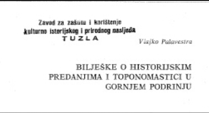

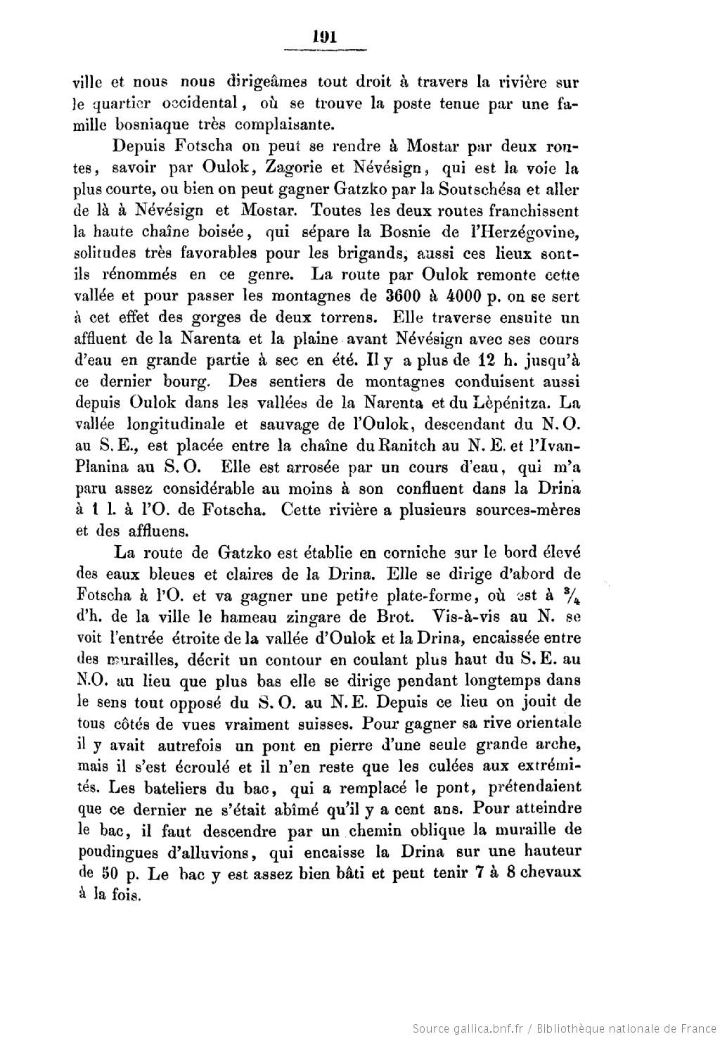

Vlajko Palavestra, je u svom djelu [prilog 1], zabilježio nešto vrlo zanimljivo iz narodne usmene predaje [prilog 2], a potpuno u suglasju s onim što je vidio Jan Rośkiewicz [prilog 3].

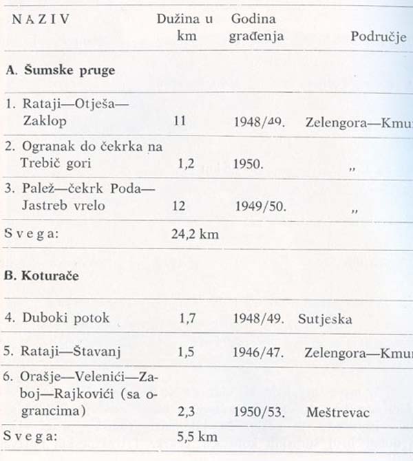

Na ovim "Maglićevim" spiskovima, čekrk se spominje na 4 mjesta. U prethodnom postu sam, uz priloženu fotografiju, napisao da bi, prema podacima na internetu, lokacija trebala biti gornja postaja čekrka Poljana - Palež. Ključni podatak (koji sam pronašao na internetu), bio je opis fotografije (Poljana.jpg"), uz tekst da je na Zelengori bio čekrk. Vjerujem da čekrk sa fotografije iz prethodnog posta jest iz područja Zelengore. Da li je baš Poljana - Palež, ne mogu napisati, jer ne poznajem planinu.

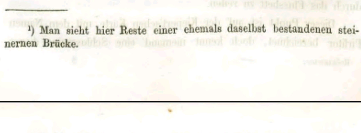

Kad je 1838. godine, Ami (Amedée) Boué, Drinu kod Broda prelazio skelom (s lijeve obale na desnu), zapisao je:
Elle se dirige d'abord de Fotscha à l'Ò. et va gagner une  petite plate-forme, où est à 3/4 d'h. de la ville le hameau zingare de Brot.
Pour gagner sa rive orientale il y avait autrefois un
pont en pierre d'une seule  grande arche, mais il s'est
écroulé et il n'en reste que les culées aux extrémi­tés.
Les bateliers du bac, qui a remplacé le pont prétendaient que ce dernier ne s'était abîmé qu'il y a cent ans.
Le bac y est assez bien bâti et peut tenir 7 à 8 chevaux à la fois.
U svom kapitalnom djelu "Recueil d'itinéraires dans la Turquie d'Europe • Détails géographiques, topographiques et statistiques sur cet Empire (tome second), znameniti Ami Boué je prvi koji je za ciganski zaselak na desnoj obali Drine, napisao naziv ("Brot"). To je najstariji znani zapis naziva naselja Brod.
Međutim, od povijesnog značaja je njegov zapis o postojanju velikog luka urušenog kamenog mosta preko Drine u Brodu.
Ovo je poanta priče o drinskim mostovima u Brodu!
Ami Boué je jasno zapisao da je vidio ostatke jednolučnog kamenog mosta.
Je li, napokon, ubiciran veliki drinski most, koji se spominje u vakufnami Mehmed-paše Kukavice?
Da li je taj most bio jednolučni kameni? Ako jest, bio je duljine oko 45 metara, što bi bilo duplo u odnosu na mostarski, a najdulji jednolučni kameni most izgrađen do XIX. st. na planetu Zemlja.
