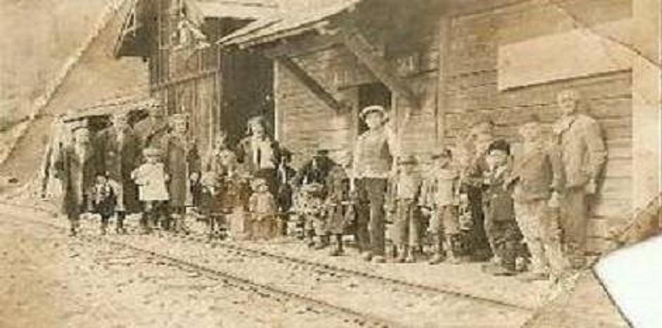

Železnička stanica OLOVO 1903.godine :

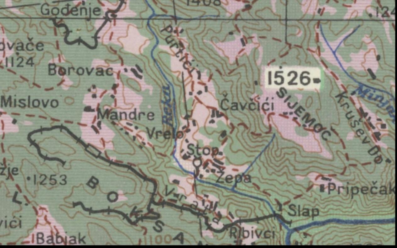

Re: Pruga uskog koloseka Zavidovići-Olovo-Han Pijesak-Kusače
U nastojanju da nađem kartografski dokaz, da su Yavidovići i Žepa (Slap, Podzid) bili povezani prugom "koja se nigdje ne prekida", zamolio sam poznanika, koji ima mnogo kartografskih karata, i dobio sam ovakav odgovor:
"Šaljem Vam fotografije dva lista JNA karte s prikazom područja koje Vas interesuje. Karte su nastale reambulacijom sadržaja izvornih karata izrađenih prije WWII, a koja je provedena 1950-tih. Očito je tada pruga od Han Pijeska dolazila do Gođenja i nije bila spojena s onom koja je se od Slapa protezala ka zapadu. Ako se dobro sjećam, mislim da mi je jedan stari rođak iz okolice Han Pijeska (cijeli radni vijek proveo je u šumarstvu) pričao kako se vozom moglo doći od Žepe do Zavidovića..."
Velika zagonetka je selo Mandre?!

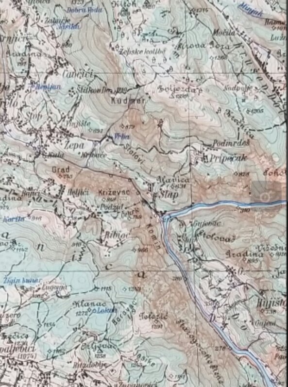

Malo sam detaljnije gledao karte koje pokrivaju ušće Žepe.
Na karti iz druge polovine tridesetih [prilog 1] gdje piše "Ribivci", ucrtane su željezničke šine do lokacije Slap (lijeva strana Žepe).
Na karti iz prve polovine pedesetih [prilog 2] gdje piše "Ribioc", ucrtane su željezničke šine do lokacije Podzid, zatim je ucrtan čekrk (Bremsberg, Bremsbahn) od Podzida do desne obale Žepe, pa se (opet) nastavljaju željezničke šine, ali uz lijevu obalu Žepe prema lijevoj obali Drine, gdje je bilo točilo niz koje su se debla "puštala" do Gornjeg Buka (Slap na Drini).
Na mjestu gdje se prelazilo preko Žepe, svakako je bio most, ali ne onaj kameni iz XVI. st. [prilog 3], kojeg je briljantno opisao Ivo Andrić, a nalazio se nadomak ušća Žepe, dakle između donje postaje čekrka i Drine. Taj kameni most je prije pola stoljeća razložen, pa je sastavljen kod naselja Žepa, dok je staru lokaciju kamenog mosta, prekrilo Perućačko jezero, kad je, usljed izgradnje brane Bajina Bašta, mistična rijeka nepovratno uništena.
Nije ispravno ni "Ribivci" [prilog 1], ni "Ribioc" [prilog 2], niti "Rubioci" (kako sam ja napisao u prethodnom postu), nego: Ribioci.

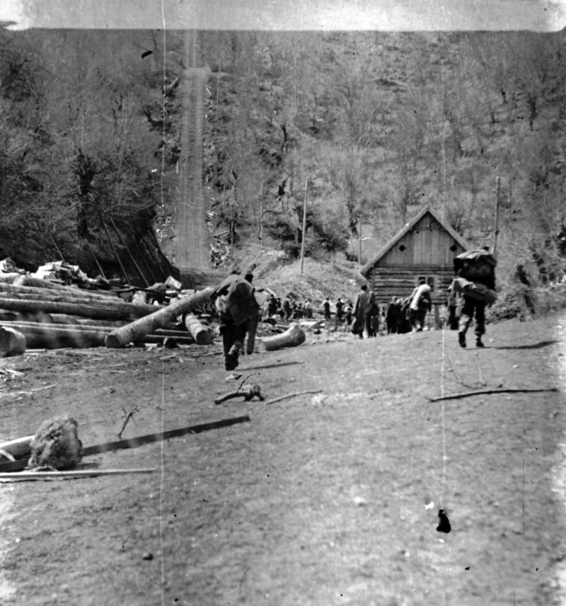

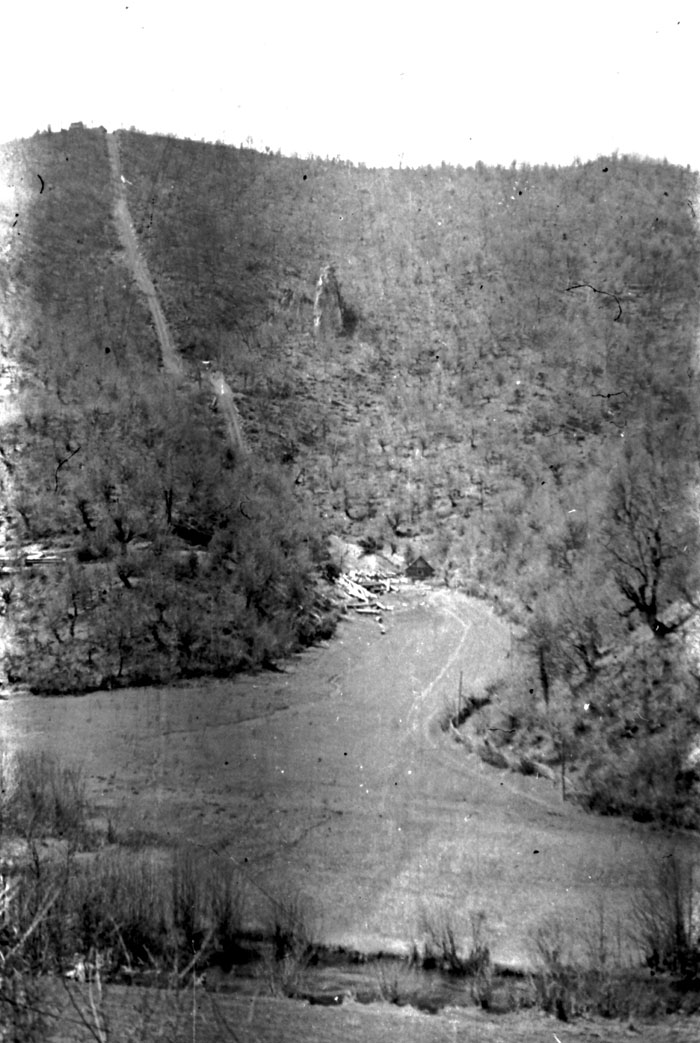

Ova livada se nalazi na desnoj strani rijeke Žepe. U dnu donje fotografije vidi se Žepa, odnosno korito te rijeke.
Na ovoj livadi bila je donja postaja čekrka, koji je spomenut u prethodnom postu. Na donjoj fotografiji se vidi duga i strma padina na kojoj je bio instaliran Bremsbahn (čekrk, Bremsberg).
S lijeve strane rijeke Žepe je selo Slap.

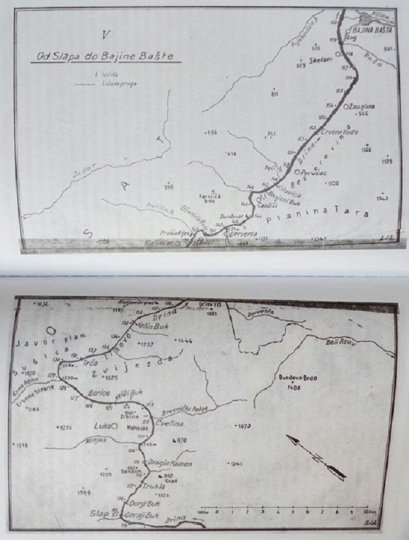

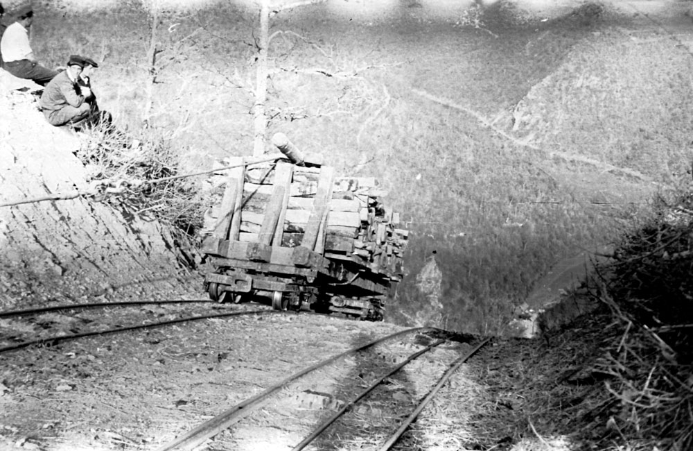

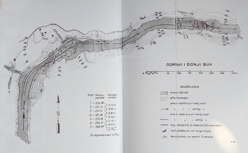

Skica nekadašnjeg izgleda Drine kod ušća Žepe [prilog 1] izuzetno je važna. Na lijevoj strani Drine je Bosna, a na desnoj je Srbija.
Pratimo Drinu, nizvodno:
1. Ušće Žepe i most te strelica "put za Višegrad". To je onaj znameniti kameni "most na Žepi" (Ivo Andrić). Danas ta ćuprija iz XVI. st. nije na originalnoj lokaciji, nego nekoliko kilometara uzvodno na rijeci Žepi, kod naselja Žepa. Most je 1966. rastavljen, pa "identično" sastavljen.
2. Gornji Buk. To je bilo "drugo najteže" mjesto za splavare i kajakaše na Drini
3. Malo podalje od lijeve obale Drine, ucrtan je položaj sela Slap.
4. Na kraju Gornjeg Buka se, na rijeci, vidi oznaka za skelu. Tu se nekoć skelom prelazilo preko Drine.
5. Odmah nakon skele, na lijevoj obali je ucrtano jedno proširenje, jedna blaga uvala, kao plaža. To je splavište: Slap na Drini
6. Iznad splavišta, napisano je: točilo ("riža").

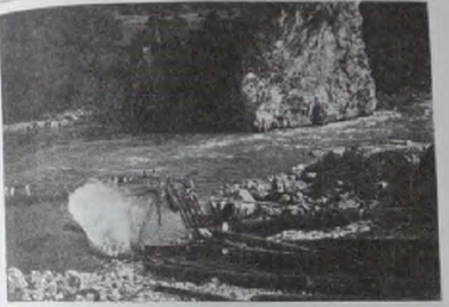

Kad bi se balvani spustili niz točilo [prilog 2], na tom mjestu bi se spajali ("skivali") u splavi [prilog 3].
7. Na kraju, ucrtan je Donji Buk, najzahtjevnije mjesto za splavare i kajakaše, na cijelom toku mistične rijeke.
Čitavo skicirano područje Drine više ne postoji, sve je to potopljeno nakon izgradnje brane Bajina Bašta i formiranja Perućačkog jezera.
