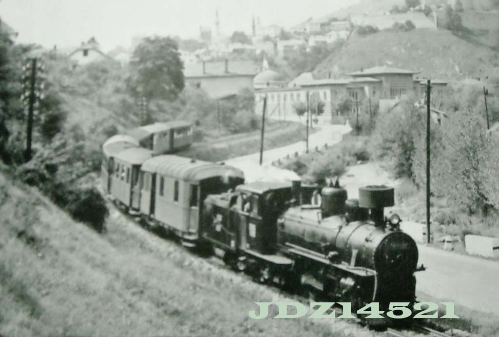

83-085 na čelu putničkog voza u Travniku.

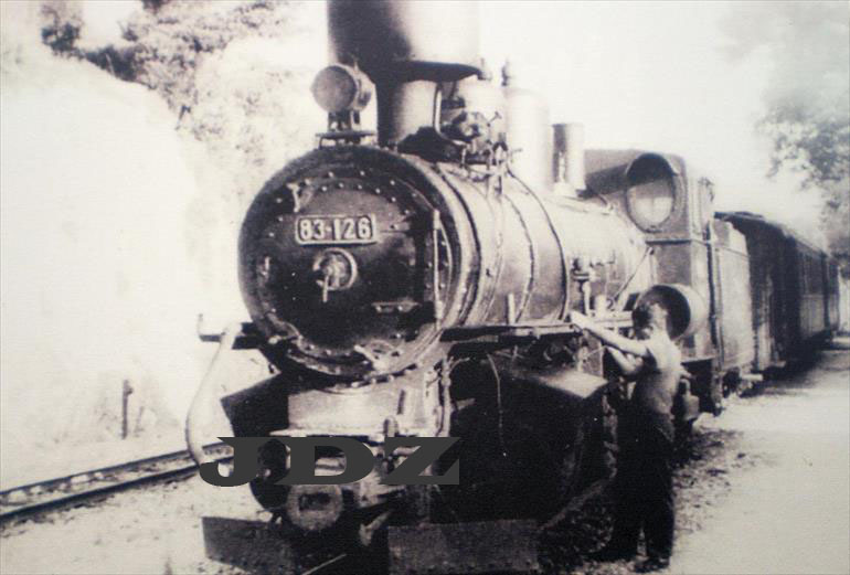

Po broju lokomotive 83-126 pretpostavljam da je ovo negdje oko Dubrovnika.
Slika je iz ovog modelarskog časopisa. Nema podataka o autoru, lokaciji i vremenu nastanka.

Lokomotiva 83-126.

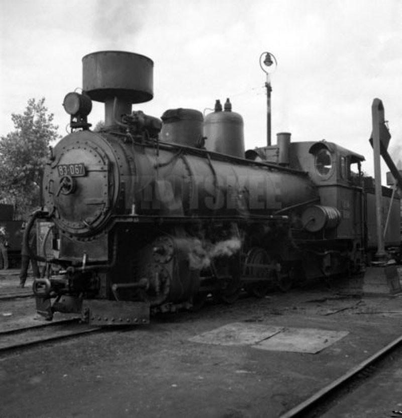

Lokomotiva 83-067 u Sarajevu.

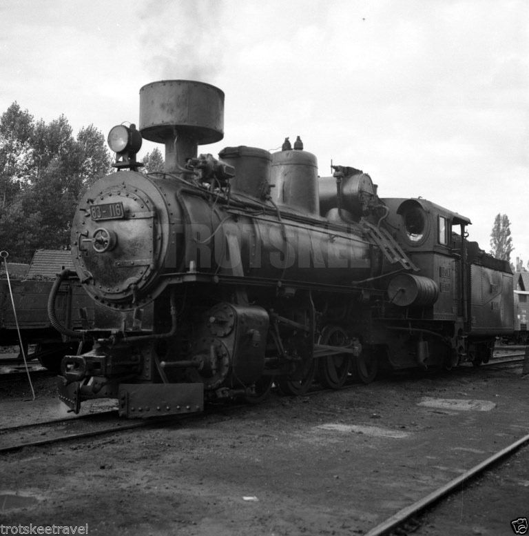

Znači lokomotiva JŽ 83-116 u Sarajevu 1966.godine :
