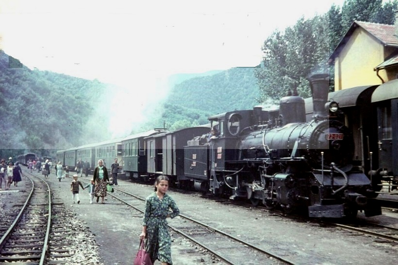

Železnička stanica Lašva 1966.godine.
Putnički voz sa lokomotivom JŽ 73-021 na čelu.

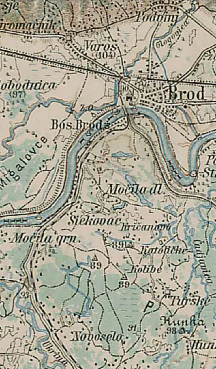

onda bi dio normalnotračne pruge Slavonski Brod - Bosanski Brod, južno od matice Save, bila druga pruga dovršena u BiH.
Na karti iz kraja XIX. st. različito su ucrtane pruge "1435" od "760", što se vidi na detalju karte oko mosta na Savi, između Slavonskog Broda i Bosanskog Broda.
Dakle, pruga između Slavonskog Broda i Bosanskog Broda je krajem XIX. st. bila "1435".
https://balkanrailwaynews.blogspot.com/ ... u.html?m=1

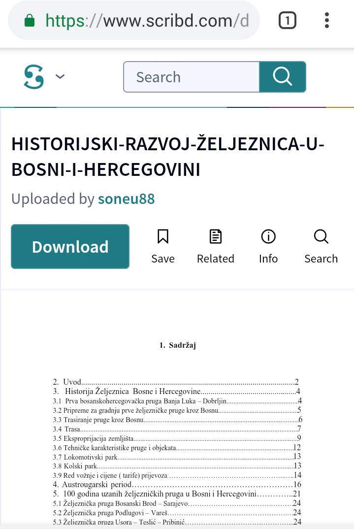

Pokušao sam, "kopanjem" po internetu, naći izvor ("quelle"), odakle su mnogobrojni prepisivači (metodom "copy - paste"), prenosili nevjerojatne netočnosti, neistine i laži o "historijskom razvoju željezničkog prometa u BiH".
Izgleda da sam uspio pronaći spornu knjigu (prilog 1), ali iz onoga što je dopušteno pročitati, ne vidi se ime i prezime "umotvorca", koji je tu knjigu napisao. Trebalo bi "download" da se sazna ime i prezime autora, ali to nije džaba.
Uglavnom, u spornoj knjizi, se navode vrlo lažni podaći (prilog 2) da je pruga Temesvár [Timișoara] - Terregova [Teregova] - Orsova [Orșova] bila građena kao uskotračna, zatim, da su navedena naselja (u vrijeme gradnje "uskotračne" pruge) pripadala Rumunjskoj, potom da se Georg Heinrich von Hügel prezivao "Higel", a da se Michael Sager prezivao "Sagel", pa onda da je "kilogram" jedinica za mjerenje mjerenje težine?!

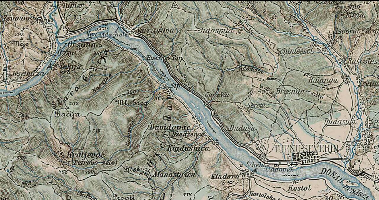

Jedan Mađar se potrudio predstaviti kako je izgledala "četveromeđa" u Đerdapskoj klisuri, krajem XIX. st.
Ne znam koju podlogu je taj Mađar iskoristio da prikaže razgraničenje između Magyarország, Románia, Szerbia i Törökország, ali je nazive susjednih država napisao dobro.
Orșova (krajem XIX. st.) nije bila u sastavu Rumunjske.
Napominjem da Ada Kaleh (otok na Dunavu) doista tada jest bio pod sultanovom vlašću ("Törökország").

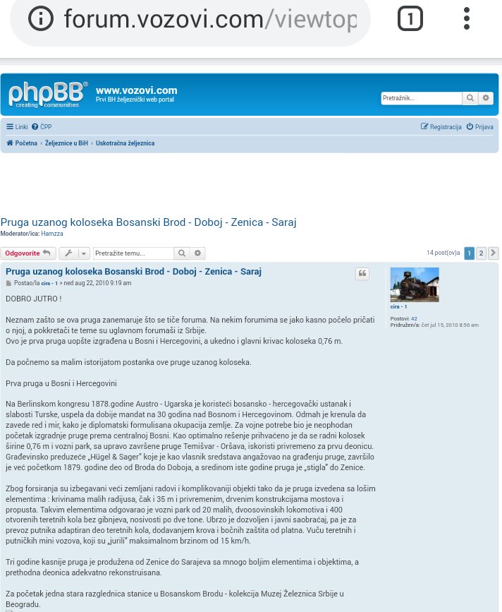

Pruga uzanog koloseka Bosanski Brod - Doboj - Zenica - Sarajevo
Post ned aug 22, 2010 9:19 am
DOBRO JUTRO !
Ne znam zašto se ova pruga zanemaruje što se tiče foruma. Na nekim forumima se jako kasno počelo pričati o njoj, a pokretači te teme su uglavnom forumaši iz Srbije.
Ovo je prva pruga uopšte izgrađena u Bosni i Hercegovini [?!], a ujedno i glavni krivac koloseka 0,76 m.
Da počnemo sa malim istorijatom postanka ove pruge uzanog koloseka.
Prva pruga u Bosni i Hercegovini [?!]
Na Berlinskom kongresu 1878. godine Austro - Ugarska je koristeći bosansko - hercegovački ustanak i slabosti Turske, uspela da dobije mandat na 30 godina nad Bosnom i Hercegovinom. Odmah je krenula da zavede red i mir, kako je diplomatski formulisana okupacija zemlje. Za vojne potrebe bio je neophodan početak izgradnje pruge prema centralnoj Bosni. Kao optimalno rešenje prihvaćeno je da se radni kolosek [!] širine 0,76 m i vozni park, sa upravo završene pruge Temišvar - Oršava, iskoristi privremeno za prvu deonicu. Građevinsko preduzeće "Hügel & Sager" [!] koje je kao vlasnik sredstava angažovao na građenju pruge, završilo je već početkom 1879. godine deo od Broda do Doboja, a sredinom iste godine pruga je "stigla" do Zenice.
Zbog forsiranja su izbegavani veći zemljani radovi i komplikovaniji objekti tako da je pruga izvedena sa lošim elementima: krivinama malih radijusa, čak i 35 m i privremenim, drvenim konstrukcijama mostova i propusta. Takvim elementima odgovarao je vozni park od 20 malih, dvoosovinskih lokomotiva i 400 otvorenih teretnih kola bez gibnjeva, nosivosti po dve tone. Ubrzo je dozvoljen i javni saobraćaj, pa je za prevoz putnika adaptiran deo teretnih kola, dodavanjem krova i bočnih zaštita od platna. Vuču teretnih i putničkih mini vozova, koji su "jurili" maksimalnom brzinom od 15 km/h.
Tri godine kasnije pruga je produžena od Zenice do Sarajeva sa mnogo boljim elementima i objektima, a prethodna deonica adekvatno rekonstruisana.
Za početak jedna stara razglednica stanice u Bosanskom Brodu - kolekcija Muzej Železnica Srbije u Beogradu

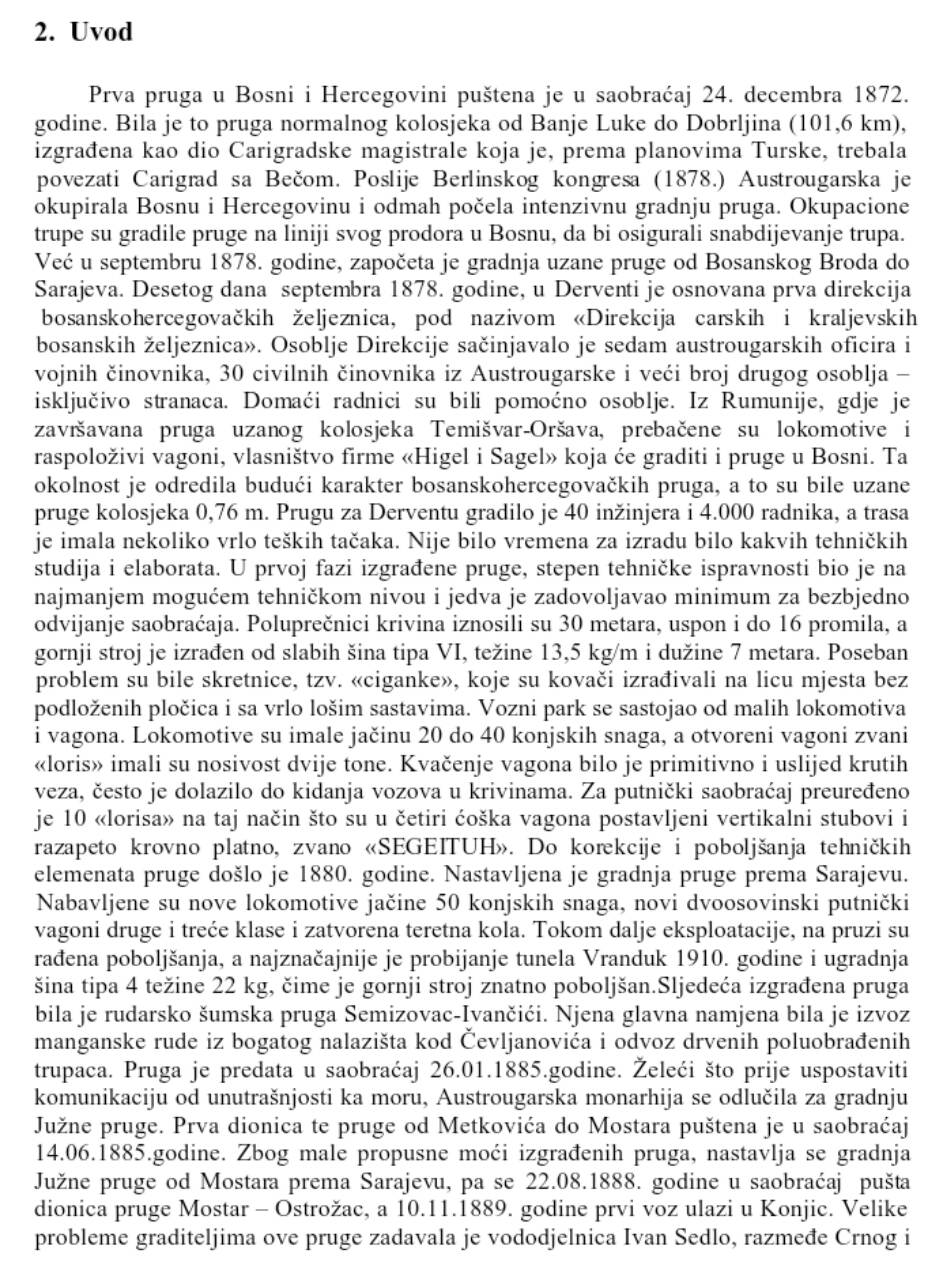

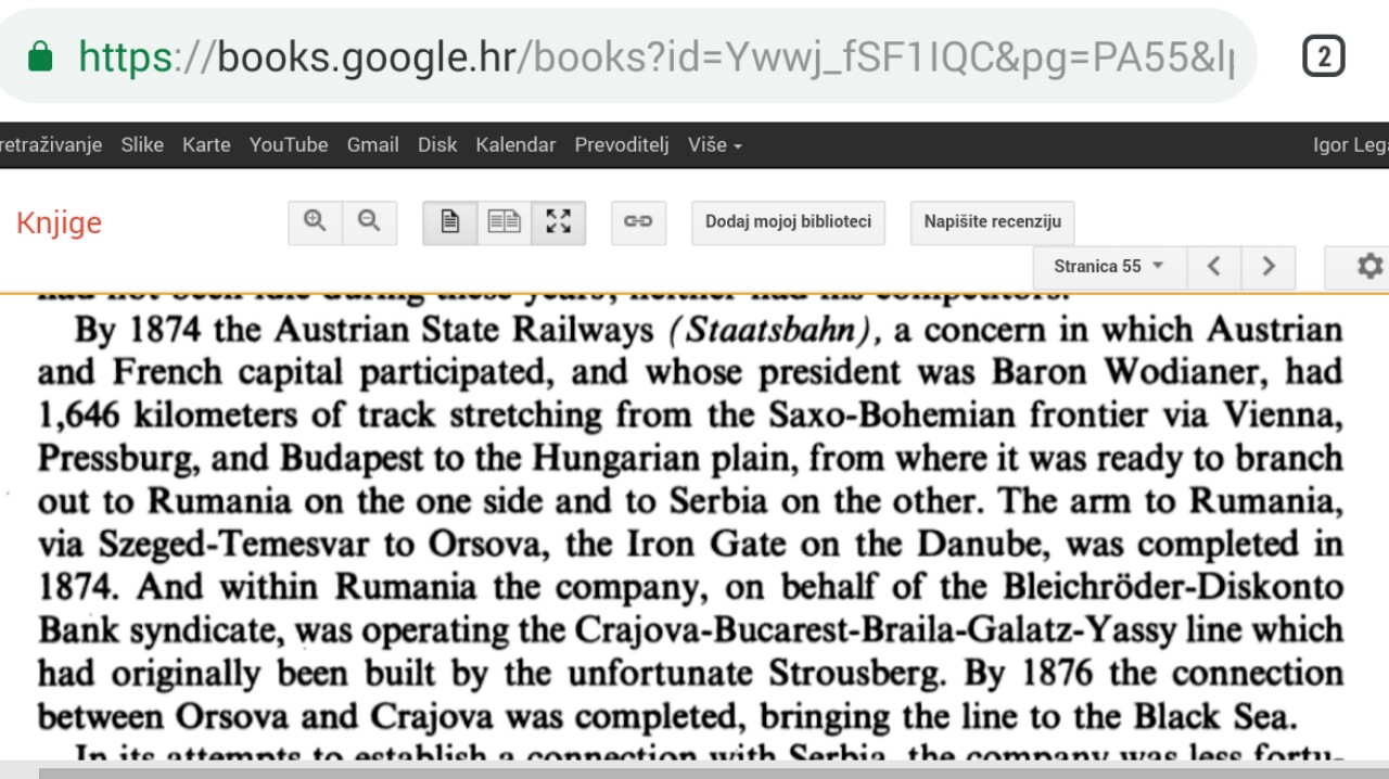

Ovdje postavljam detalj knjige, napisane na engleskom, gdje je napisana godina završetka gradnje navedene pruge.
Koristeći podatke iz ovih izvora, ne djeluje mi baš uvjerljivo da su radna sredstva za gradnju pruge Bosanski Brod - Zenica, prenesena s gradilišta dionice Temesvár - Orsova.

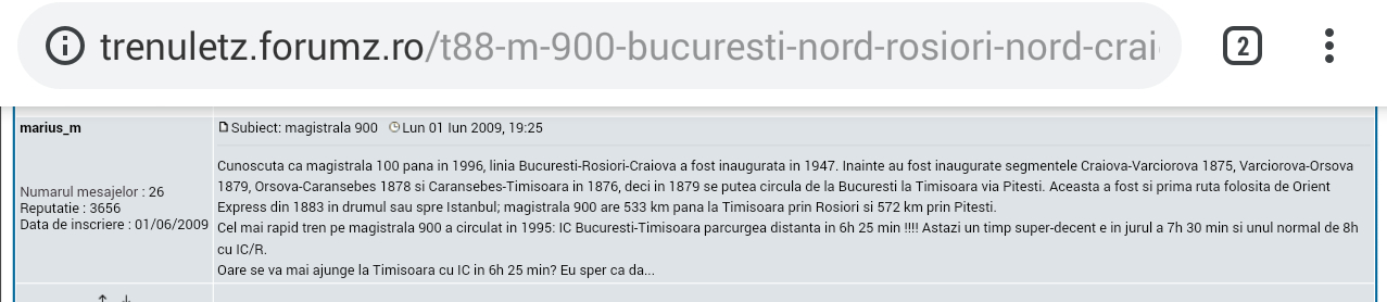

Na rumunjskom forumu sam naišao na ovaj post:
Ovi podaci prilično odudaraju od onih koji su navedeni u prethodnom mom postu, pa se može prihvatit tvrdnja da su radna sredstva za gradnju tematske pruge, prenesena s gradilišta blizu Caransebeș (Karánsebes).marius_m napisao: Inainte au fost inaugurate segmentele Craiova - Vârciorova 1875, Vârciorova - Orșova 1879, Orșova - Caransebeș 1878 și Caransebeș - Timișoara in 1876, deci in 1879 se putea circula de la București la Timișoara via Pitești.

Igor Legaz, pozdravljen,
nije mi jasno, kako intelektualac (diplom sa fakulteta) i pretraživač po internetu, neznaš pronaći ime i prezime avtora knjige, koju si stavio dole
I to ti je džaba.
Ali ako nećeš, druga je stvar.
Nikad nesmiješ vređati avtora za sve, što je napisao u knjizi.
Treba i da znaš, da nije svaki autor poliglota, kao ti.
Inače ne bi napisao ime građevinskog preduzeća naopačke i onu tvoju spornu riječ ovako: "SEGEITUH".
Ova reč na nemačkom ne znaći ništa.
Tačno je: Segeltuch
A to ti znači platno za jedra (Google prevodioc).
Autor je nekde morao pronaći ovaj zapis, jer je očito, da nije najbolji znalac nemačkog jezika.
Treba je pronaći pravi izvor, a ne odmah napadati autora, koji je to preneo od nekud.
Dakle, imaš sada posao, da nađeš pravi izvor ("quelle"), odakle je autor knjige preneo podatke
Ako neznaš pronaći pravi izvor, možeš i nazvati autora, pa će ti reći
Ako nemaš podataka o telefonskom broju ili e-mailu, nazovi malog.paju, pa će ti reći.
