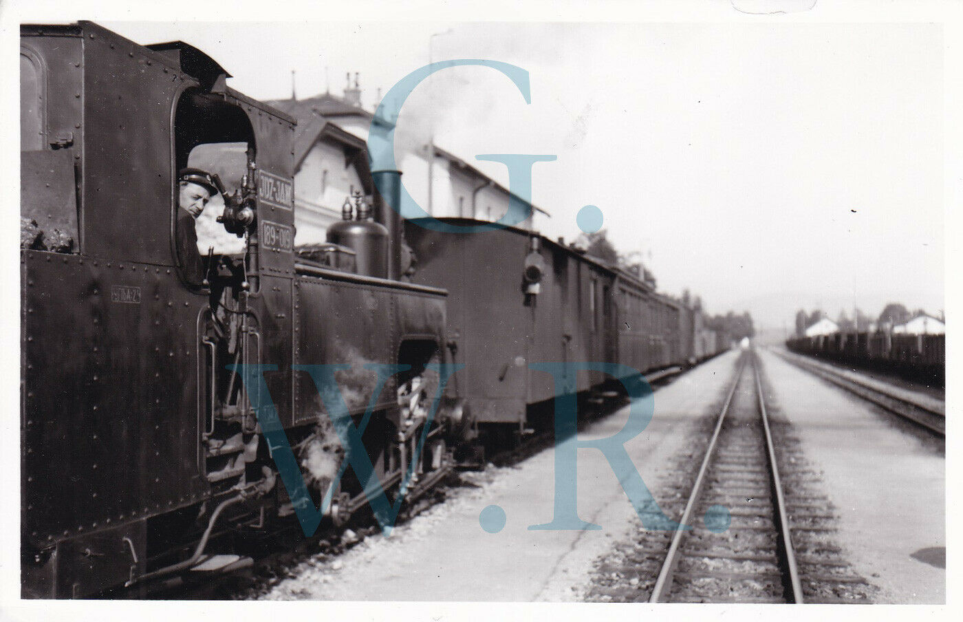

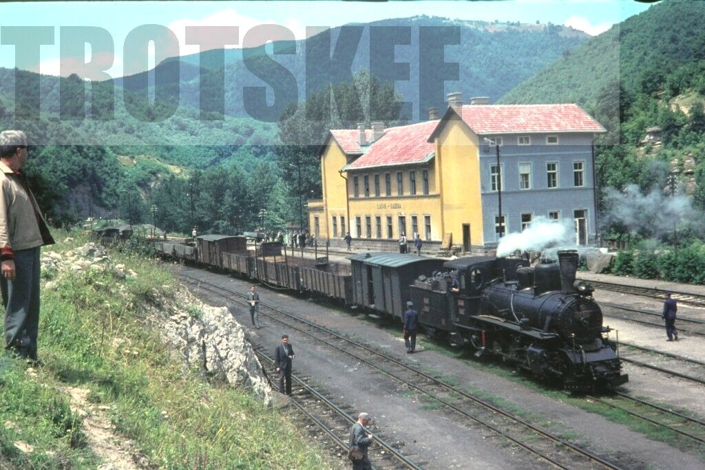

Železnička stanica Lašva 1966.godine.
Lokomotiva JŽ /3-012 na čelu teretnog voza-

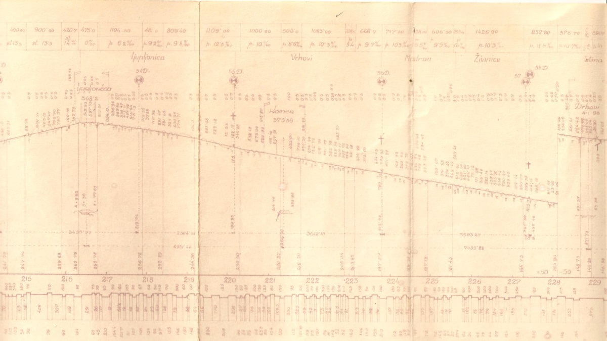

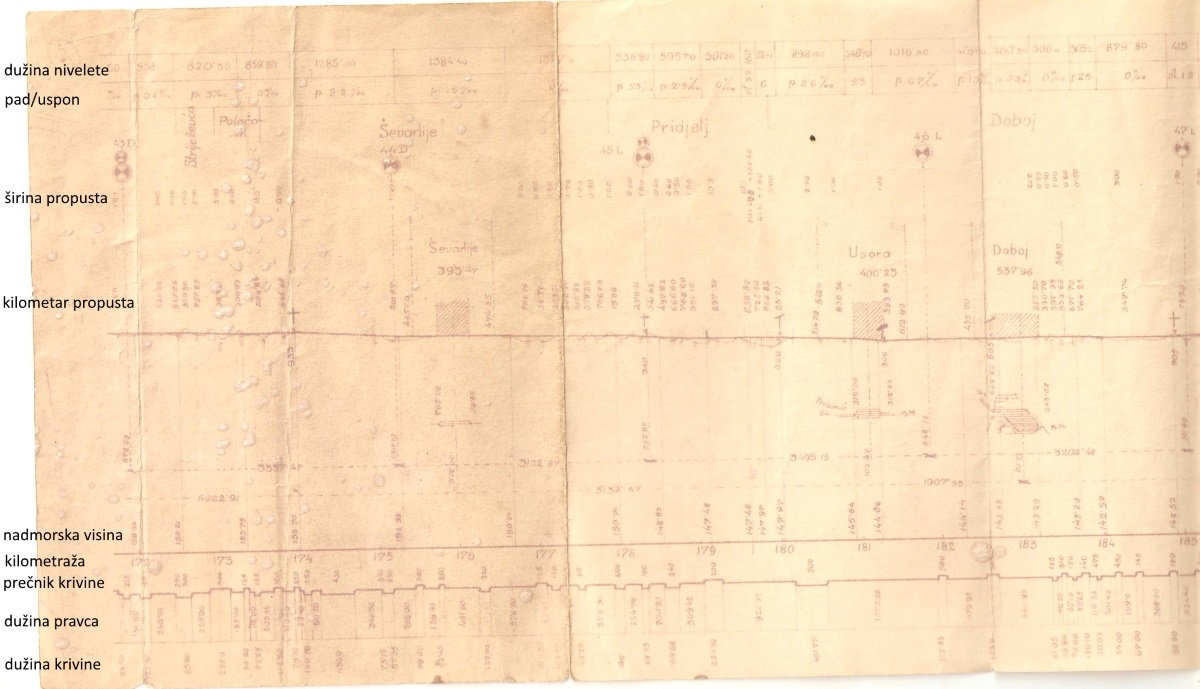

Evo par fotografija vezanih za prugu Bosanski Brod - Doboj
Pošto na forumu ne vidim uzdužni profil pruge Bosanski Brod - Doboj a ja sam sačuvao posljednji koji je bio u upotrebi do ukidanja pruge,
evo dijela oko Han Marice (Ljupljanice).
Uzdužni profil pruge Bosanski Brod - Doboj

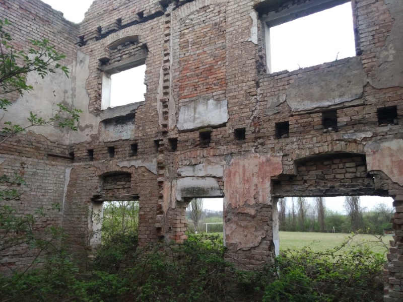

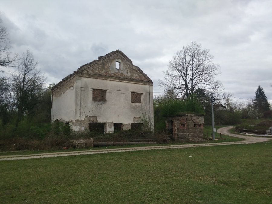

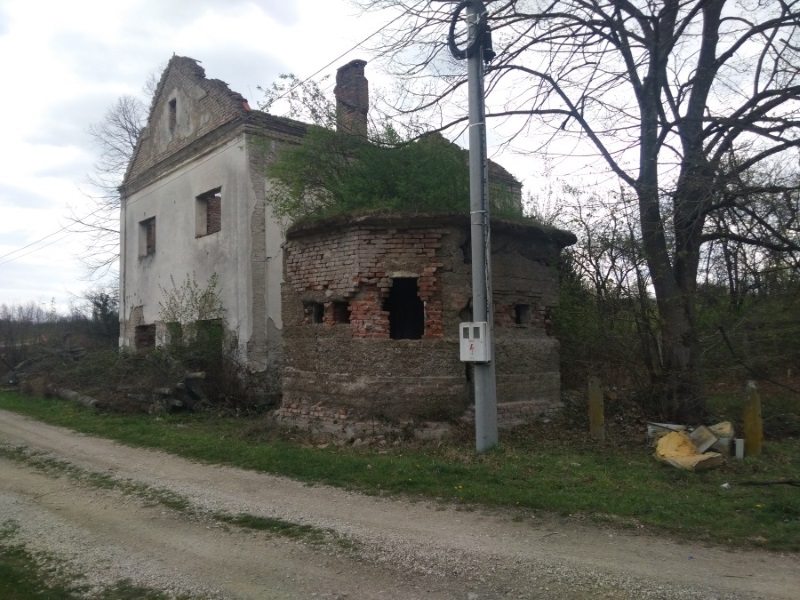

Evo i fotografija Han Marice od ove godine uništene u posljednjem ratu.

Pozdrav "zopovac", hvala na prilozima i odmah pitanja:
1. Koji je to bunker?

1.Tog "bunkera" se sjećam još iz 1966 godine, tada sam pohađao 6 razred o.š. u jednoj od zgrada na željezničkoj stanici koja je davno porušena. Bio
je preuređen u poslovne prostorije, a vjerovatno je bio izgrađen kada i ostali na pruzi do Doboja (isti i danas postoje).
3. Stanice Kamen i mosta se ne sjećam ali u gornjem uzdužnom profilu u km 221+630 (stacionaža od Sarajeva) iza stanice Kamen prema
Bosanskom Brodu ucrtan je propust ili most raspona 10,00 m.

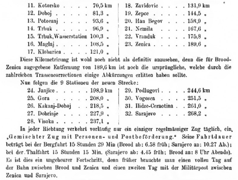

... članak je bio prikazan na udruženju austrijskih inženjera i arhitekata 20.2.1892., a autor je Franz Pfeuffer, poznati austrijski stručnjak, koji je proveravao između 1888 i 1891 mostove u BiH.
Čitajući postove iz ove teme, zapazio sam da pisci nekih postova, nisu bili sigurni kakav je kolosijek bio na mostu između Slavonskog Broda i Bosanskog Broda, u XIX. st.
Franz Pfeuffer je 1892. napisao da se radilo o normalnotračnoj međustaničnoj vezi ("normalspurige Verbindungsbahnlinie"), od 3 km (preko mosta na Savi, duljine 484.58 m).
