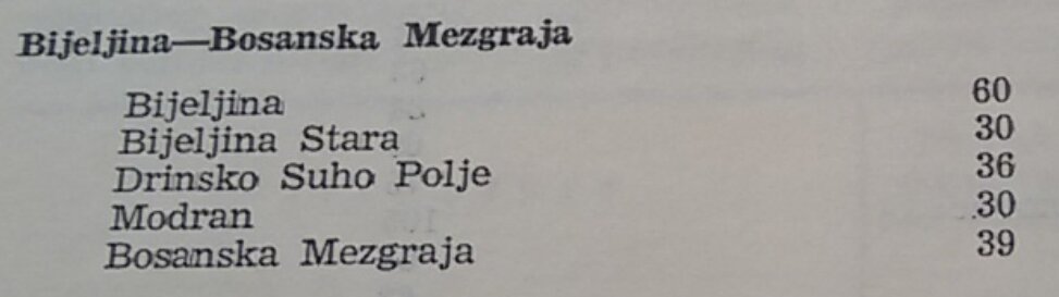

Najveći dopušteni broj osovina (po stanicama) od "Bijeljina" do "Bosanska Mezgraja", prema službenim podacima iz sredine 1967.
2019-05-16 17.30.35_35.jpg (27.42 KiB) Pogledano 3850 puta
