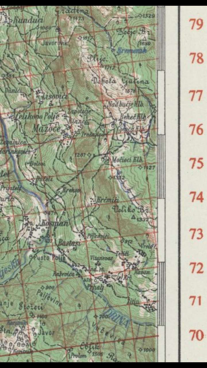

Re: "Maglićeve" šumske željeznice i Rudnika uglja u Miljevini

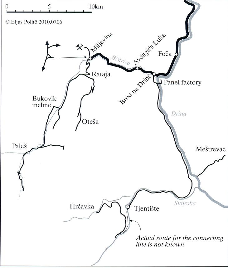

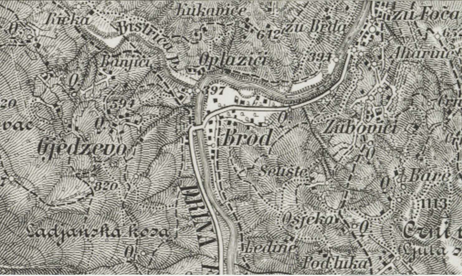

Prema priloženoj topografskoj karti, tridedetih godina je postojala šumska pruga Beheč kolibe - Drina (desna obala), pa ju je vjerojatno instaliralo a.d. "Varda" (Višegrad).
Te pruge nema nakon drugog svjetskog rata, na Maglićevim spiskovima, a nema je ni u tragovima na JNA kartama.
Prema konfiguraciji terena, strmina od Osojnog vrha do Drine je ponegdje oko 400 promila, pa je pruga Beheč kolibe - Drina (desna obala) je mogla biti djelomično na paranak.
O pruzi Beheč kolibe - Drina (desna obala) nemam više podataka,
Da ne bude zabune, na Maglićevom spisku se spominje pruga Meštrevac - Jakovac.
Meštrevac je lokalitet na graničnom području, tako da Donji Meštrevac pripada Bosni i Hercegovini, a Gornji Meštrevac je u Crnoj Gori, isko kao i Jakovac.
Šumska pruga Meštrevac - Tara (desna obala) postojala je pedesetih godina. Zbrku je unio Keith Chester, skicirajući prugu Meštrevac - Tara, na poziciji pruge Beheč kolibe - Drina.
Inače, jako je važno saznati koja vučna sredstva su korištena kod Jakovca, jer ako su bile lokomotive (u što sumnjam), eto još jedne uskotračne lokomotivske pruge u Crnoj Gori.
- Nizvodno.od.usca.Sutjeske.jpg (117.36 KiB) Pogledano 5699 puta
- Nije.Mestrevac.JPG (54.17 KiB) Pogledano 5699 puta

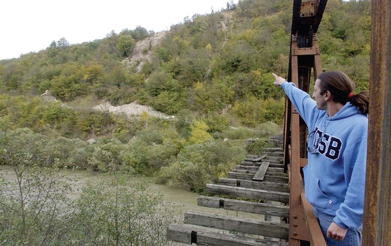

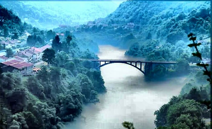

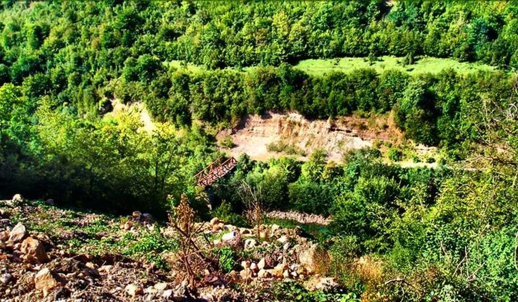

Detalj karte priložen uz prethodni post (šumska pruga Beheč kolibe - desna obala Drine) dio je istog lista ("Gacko") topografske karte (M = 1 : 100000) iz 1934. godine, na kojoj je prikazan kraj šumske pruge Palež (Govza, Oteša) - Miljevina - lijeva strana ušća Bistrice u Drinu (Oplazići). Taj detalj karte prilažem uz ovaj post.
Za šumsku prugu "Miljevina" (oko 1930.) zna se da ju je instaliralo a.d. "Varda", iz čega izvlačim zaključak da je isto akcionarsko društvo instaliralo i šumsku prugu "Beheč".
Nedaleko od mjesta gdje je završavala šumska pruga "Beheč", danas se nalazi vrlo trošan most preko Drine, nazvan "Buk Bijela".
To je prvi most preko Drine, brojeći od sastava Tare i Pive. Moguće je da se radi o ranijem željezničkom mostu, koji je, nakon ukidanja obližnjih šumskih pruga, prenesen na sadašnju lokaciju, kako bi poslužio stručnjacima koji su ispitivali područje gornjeg toka Drine, radi potreba daljnje devastacija te mitske rijeke (odavno se planira gradnja brane za HE "Buk Bijela").
- Oplazici.jpg (121.19 KiB) Pogledano 5614 puta
- most.Buk.Bijela.jpg (213.04 KiB) Pogledano 5614 puta
- Buk.Bijela.jpg (97.36 KiB) Pogledano 5614 puta

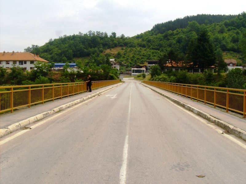

Uspio sam pribaviti neke podatke o sadašnjem (cestovnom) mostu u Brodu, koji je iz "forumskog" gledišta najinteresantniji, jer je taj most bio i željeznički.
Podatke sam "ispod stola" dobio iz arhiva Javnog preduzeća "Putevi Republike Srpske", pa ih ne smijem prikazati u pdf (niti u jpg), ali ću prepisati neke podatke.
Most Brod na Drini (izvještaj za 2005. godinu)
Naziv puta: granica FBiH/RS (Trnovo) - granica BiH/CG (Šćepan Polje)
Oznaka puta: M 18
Materijal: A [vjerojatno znači "armirani beton"]
Godina izgradnje: 1950.
Broj otvora: 5 [ne znam što znači ovaj broj]
Prepreka: Drina
Duljina (u km): 0.117 [117 metara]
Širina (u cm): 723
Opis radova: Postavljena komplet nova ograda
Visina ograde (u cm): 100
Ima podatak da je širina kolnika 660 cm, a da je širina ("lijeve") pješačke staze 63 cm. Ova "lijeva" pješačka staza bi trebala bit nizvodna, ali (čini mi se) pješačke staze su s obje strane mosta, što bi značilo (ako je tako) da je "desna" (uzvodna) pješačka staza napravljena nakon 2005. godine (pa je, u tom slučaju, smanjena širina kolnika).
Ima još nekih podataka koje ne smatram bitnim, ali nema podatka o visini mosta, niti o polumjeru glavnog luka.
Oznaka puta: M 18
Prepreka: Drina
Širina (u cm): 723
- Brod.jpg (214.46 KiB) Pogledano 4859 puta

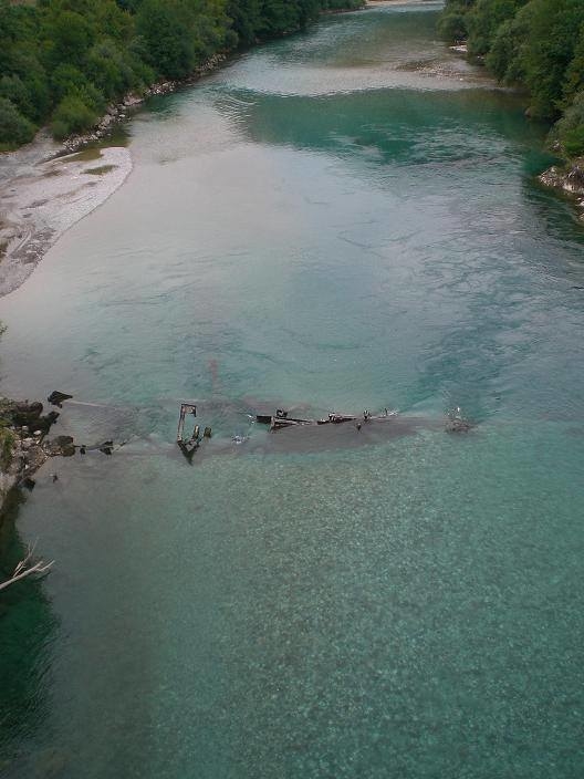

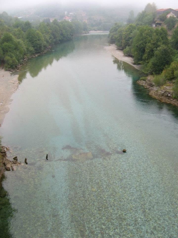

Pribavio sam fotografiju sadašnjeg stanja kolnika na mostu u Brodu i vide se 2 trotoara.
Kad se snima dno Drine (nizvodno od tog mosta), vide se po niskom vodostaju rijeke, ostaci neke željezne konstrukcije.
Inače, od druge polovine XVI. st. bilo je min 5 mostova preko Drine u Brodu:
[A] drveni, prešao ga 1572. Philippe du Fresne-Canaye
