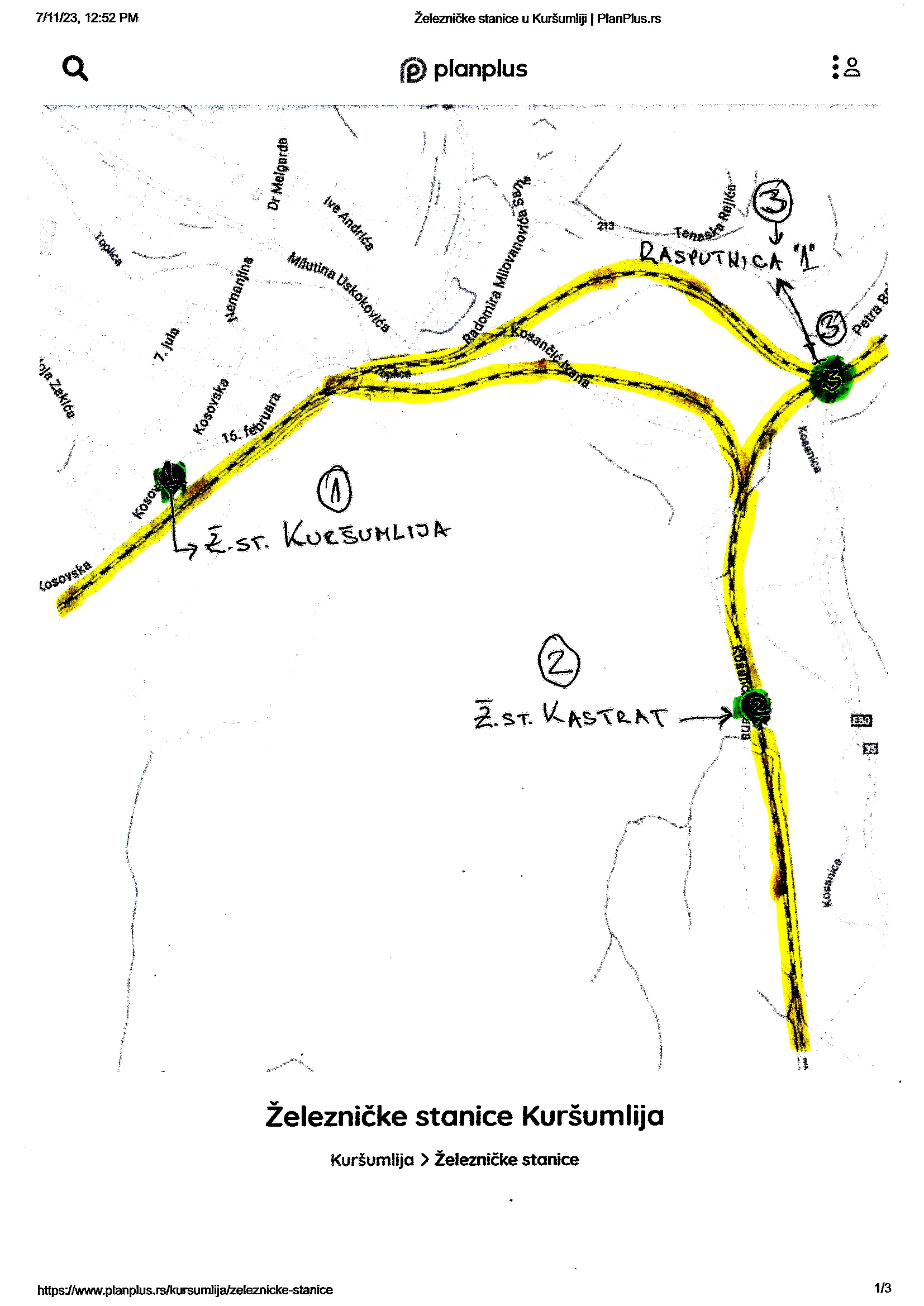

U pitanju je bila konfiguracija terena - planinski Prevoj Prepolac (876 m/nv) ispod kojeg je bio predviđen tunel. Zatim visinska razlika između Kuršumlije (366 m/nv) i Podujeva (676 m/nv) - što su bili odlučujući faktori da se pruga gradi dolinom reke Kosanice,pa dalje na Merdare i na kraju Podujevo.
Izgradnjom mosta preko reke Toplice,kojim je povezana stanica Kastrat na pruzi Priština - Kuršumlija sa Rasputnicom "1" na pruzi Niš - Kuršumlija, formirana je triangla radi promene pravca kretanja vozova.Za vreme parne vuče voz iz Niša za pravac Priština,bi po polasku iz Kuršumlije gurao celu garnituru unazad do iza Rasputnice "1",i odatle drugim kolosekom pravac stanica Kastrat,dakle dimnjakom napred.
Isti slučaj je bio sa vozovima koji su dolazili iz pravca Prištine : po polasku iz Kuršumlije,garnitura voza bi bila gurana unazad do izlaza iz stanice Kastrat,gde bi nakon promene koloseka krenula dimnjakom napred u ka Rasputnici "1" i dalje za Niš.

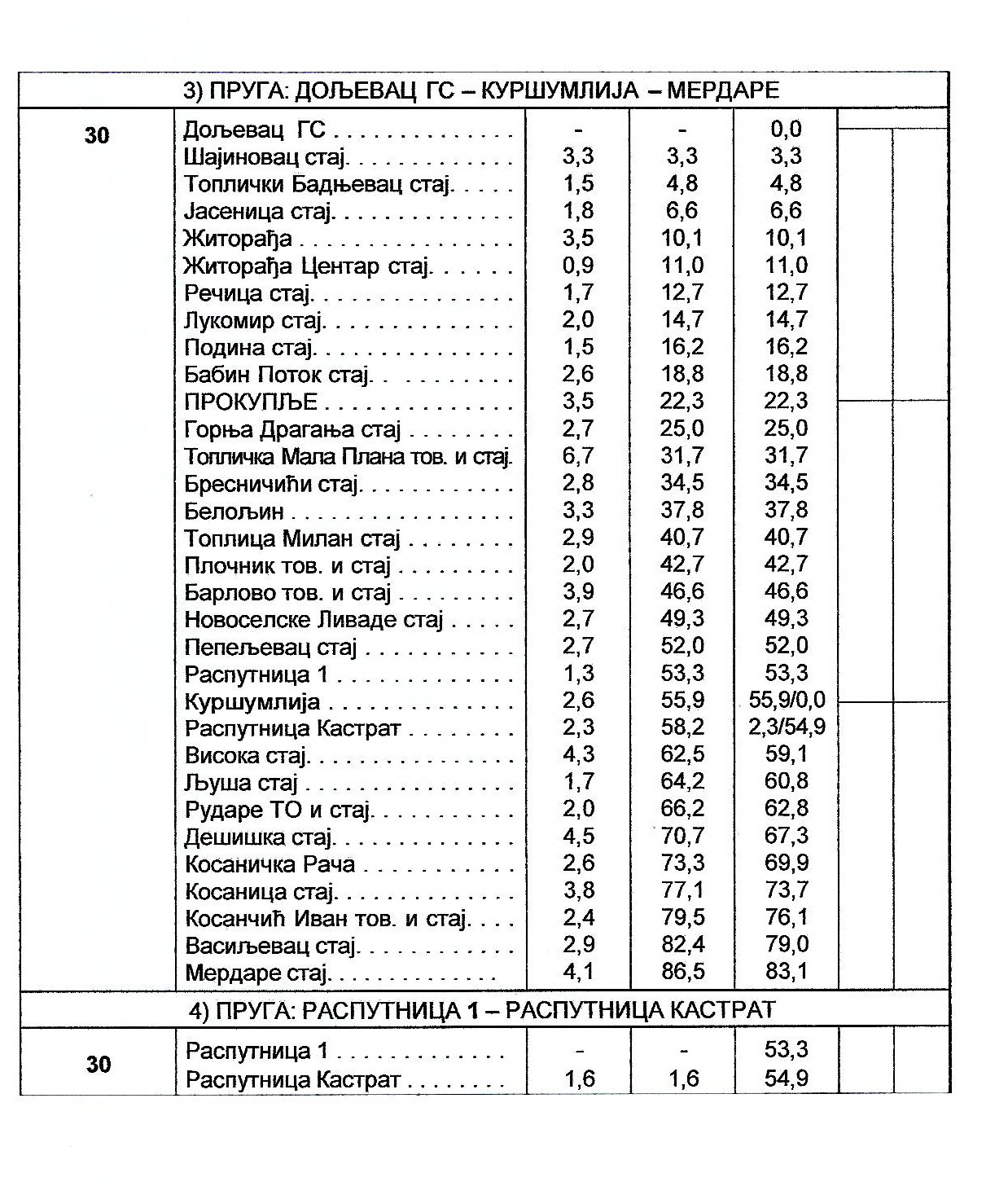

Radi boljeg uvida u trianglu Kuršumlija za kolegu @mali.paja u prilogu posta prilažem sledeće :
1. Mapu - prikaz triangle Kuršumlija
2. Izvod iz Knjižice Reda vožnje 2021/22 za prugu Doljevac GS - Kuršumlija - Merdare i prugu Rasputnica "1" rasputnica Kastrat
Inače za vreme parne vuče pravilo okretanja kompletnih vozova na triangli Kuršumlija je važilo kako za putničke,tako i za teretne
vozove.Dakle,izguravala bi se cela garnitura,što sam lično doživeo mnogo puta.
To pravilo nije važilo za šinobuse i motorne vozove,jer bi se promena smera saobraćaja vozova obavljala u stanici Kuršumlija,jednostavnim
prelaskom mašinovođe iz početne u krajnju upravljačnicu i tako nastavio dalju vožnju,sada u pravilnom položaju.
Takođe i za putničke i teretne vozove sa dizel-vučom,gde bi lokomotiva prešla sa početka na kraj voza,i sada dalje nastavila u pravilnom
položaju,dakle sa lokomotivom na čelu voza.
Kod teretnih vozova sa parnom vučom se vršila i izmena lokomotiva,gde bi niška lokomotiva preuzela kosovsku,a kosovopoljska nišku garnituru. Parne lokomotive su bile ser.33,mada su tokom 50-tih godina Kosovci dolazili i sa ser.26. Lokomotive ser.20 zbog teških uspona
nisu vozile na relaciji Kuršumlija - Podujevo. Putničke vozove su vukle parne lokomotive ser.01,a u njihovom nedostatku bi išle ser.33.

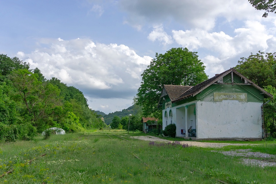

Re: Pruga Niš - Prokuplje - Priština - Kosovo Polje
Današnji izgled železničke stanice RUDARE na pruzi Niš-Kuršumlija-Merdare.
Pruga danas ne radi.
