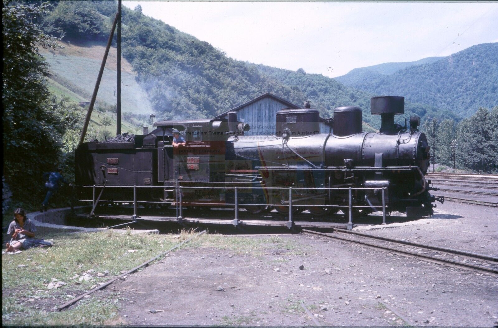

Okomotiva JŽ 83-166 na okretnici un železničkoj stanici Lašva :
s-l1600 83-166 Lašva 1966 K305-.jpg (303.55 KiB) Pogledano 9399 puta
Izvor : Ebay
PECELJ napisao: 18 Jul 2023, 14:01 Malo bolja slika............................L
Izvor : Ebay
Ova fotografija je najvjerovatnije nastala u prvoj polovini šezdesetih godina. Koliko ja znam lokomotiva je bila vlasništvo ložionice Sarajevo. Do '66 su paralelno u upotrebi bile između Lašve i Sarajeva uzana i normalna pruga. Lokomotiva je Mađarski proizvod. Sredinom šezdesetih su se radila nova uputstva i mjerenja dinamometarskim vagonom za nove tablice opterećenja lokomotiva. Kako je velika većina tih lokomotiva bila prestara praktično su i njihova opterećenja bila manja pa je to u odnosu na stare tablice trebalo ispitati. Ispitivanja na pravcu za brzinu kao i opterećenja na usponima su ispitivana kod željezničke stanice Hum u Hercegovini. od Huma prema zapadu je bio jedan pravac do ukrsnice Hum LUg bio nekih 5-6km. Opterećenja na usponu su vršena iz Dubrovnika prema Humu. To je bilo nekih dvadesetak kilometara. Tako je i lokomotiva sa ove slike završila u Dubrovniku i tamo ostala i na kraju svoj radni vijek okončala.

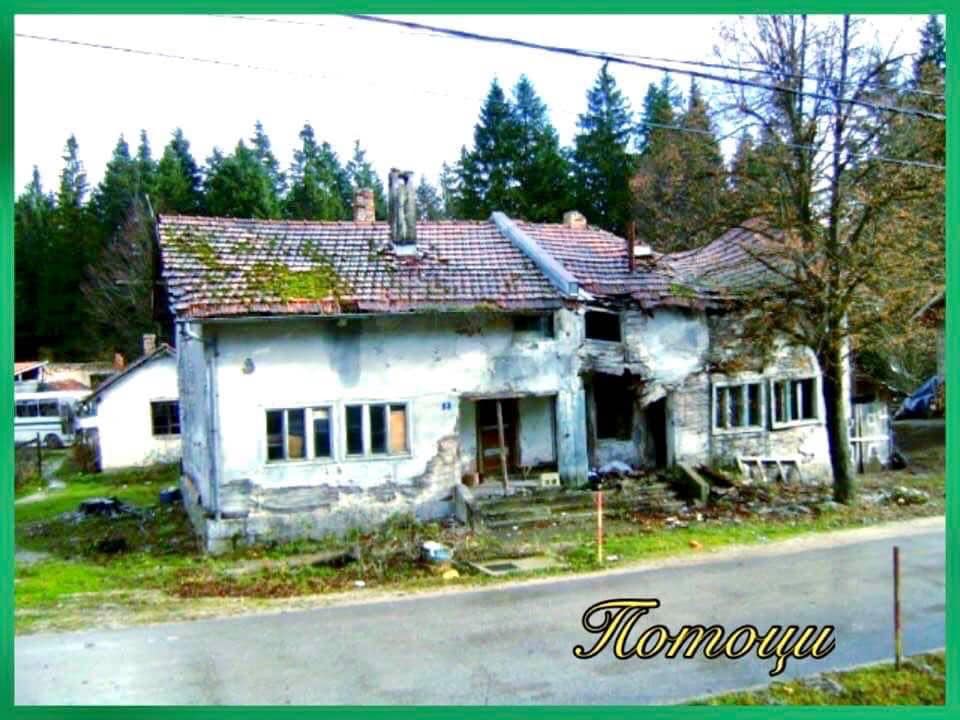

Današnji izgled zgrade železničke stanice POTOCI :
Izvor . FB
barac
Postovi: 82
Post od barac »
