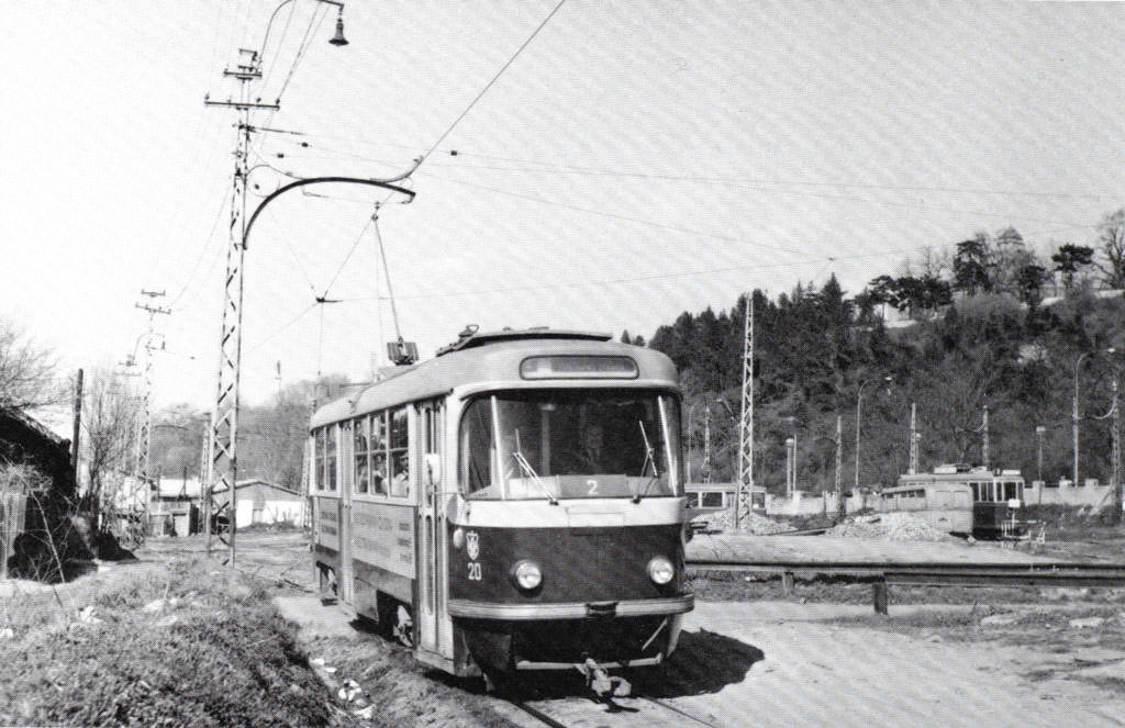

Gospodine JŽ 363, hvala za ove podatke. Jesu li imali Kolbenovu elektroopremu?
Inače, pre manje od mesec dana bio sam u Zagrebu. Vozio sam se dvaput tramvajem i imao sam sreće da me prvi put vozi Đuro 201 na liniji 2, a potom ČKD na liniji 6. Mada je bilo jako sparno, a tramvaji puni i bez klime, uživao sam. Nedostaju mi u Beogradu, mogli su još da voze.
Ova slika mi je zanimljiva, jer mislim da se u pozadini, na trećem koloseku na Pristaništu, vidi jedan BBC koji čeka sečenje.
Kod nas to ide po kratkom postupku.

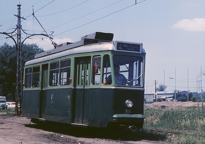

Gospodine Veso, listao sam vaše prethodne postove vezane za nekadašnje linije, pa bih vam postavio par pitanja:Vesa napisao:Tramvajske linije u Beogradu tokom šezdesetih godina dvadesetog veka
- naveli ste da su na liniji za Čukaricu između ostalog saobrćali i novi TMK 101. Da li ste sasvim sigurni u to? Pored toga, da li znate tačnu godinu u kojoj je prekinut saobraćaj na toj pruzi - spominjane su bile razni periodi, od početka 60-ih, pa sve do 1967?
O Gošinim tramvajima postoji jako malo informacija; po srodnim forumima se uglavnom moglo saznati da su se mnogo kvarili, pa su stoga brzo povučeni. Zaista, fotografija je jako malo, njihovo postojanje, jedva da je primetno. Da li znate kada su bili nabavljeni - postoji podatak o 1956. godini, da li je pouzdan? Da li znate kada su povučeni - na forumima se provlači podatak o 1968. godini u kojoj su rashodovani, ali je moguće da su povučeni još pre. Da li su možda povučeni dolaskom "malih" Đura - i njih je bilo 10, saobraćali su na istoj liniji, a pretpostavljam da (naročito u to vreme) otpis 10 tramvaja nije mogao da protekne "tek tako", bez nadopune novim vozilima?
Što se tiče Breda 2, znamo da su pred sam kraj rada dobile pantografe. Ali, da li su (uprkos tome) ostale u redovnom saobraćaju, ili su bile garažirane kao rezerva pre otpisa? Pre nekog vremena sam razgovarao s prijateljem koji se živo seća perioda 70-ih i 80-ih, i koji tvrdi da nakon modernizacije vozne mreže uopšte nije viđao Brede 2.
Re: Beogradski tramvaji
Ja se sećam da je krak linije 4 od Gospodarske mehane do Čukarice ukinut 1967. godine. Ali, to treba uzeti uslovno jer su sećanja varljiva (imao sam tada samo osam godina), a nemam pouzdan podatak. Do tada su na liniji 4 saobraćali "Ringhoferi" i ono što bi preteklo od linije 2 - tramvaji AEG i BBC. Potom je linija 4 jedno vreme saobraćala do Topčidera, sećam se da smo jednom išli na školski izlet "Ringhoferom" do Topčidera. Potom (ne sećam se tačno kada), rekonstruisana je okretnica kod Sajma, i "četvorka" je počela da okreće tu. To je trajalo sve do oko 1976, kada su linije 3 i 4 spojene u "trojku" od Novog groblja do Rakovice.
Ne znam kada su tačno "Đure 101" počele da voze na liniji 4, ali to nije bilo pre povlačenja "Ringhofera" iz saobraćaja, ja mislim 1970. godine.
O "Gošama" ne znam ništa više nego vi. Mislim da ste u pravu da su isečene posle dolaska svih deset "Đura 101", ali mislim da njihovo povlačenja iz saobraćaja nije izazvalo naročitu štetu jer su se često kvarile pa nisu mnogo vozile. Nikad ih nisam video na nekoj drugoj liniji sem na "šestici".
Kad je došlo svih trideset naručenih "Đura 201", "Brede Đenove" druge serije izgubile su glavnu ulogu na "trojci", ali su vozile izvan špiceva, vikendom i leti, u vreme godišnjih odmora, kad linija 3 nije bila pretrpana rakovičkim radnicima. Ovo zato što su se vozačke kabine "Đure" leti jako zagrevale. "Brede" su povučene iz saobraćaja i isečene odmah po dolasku tramvaja KT4.

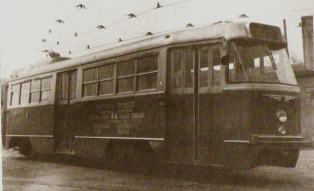

Vratio bih se još malo Gošinim tramvajima, uz par informacija koje sam pronašao. Prema podacima iz monografije GSP "60 godina", GSP je tokom 1951. godine u Goši naruči(l)o izradu 10 tramvaja; izrada mehaničkog dela je bila poverena Goši, dok je elektrooprema trebalo da bude izrađena u "Severu" iz Subotice. Planirana je i izrada novog obrtnog postolja ali se, zbog nedostatka vremena, od toga odustalo, pa su novi tramvaji dobili postolja kakva su bila konstruisana i za kola g.b. 201, uz neke modifikacije. U tekstu se dalje navodi da je i prilikom koncipiranja elektrovučnih motora primenjen koncept sličan torlejbuskom, pa je očigledno da su novi tramvaji izrađeni uz brojne kompromise. Što možda objašnjava njihov kasniji neuspeh.
Interesantno je da je Goša konstuisala još jedan prototip tramvaja, koji je takođe bio u Beogradu, a mislim da je o njemu do sada najmanje pisano. Njegova fotografija se inicijalno bila pojavila na forumu "Railserbia.net" i ja je prenosim;
Na boku tramvaja ispisana je reklama iz koje saznajemo da je reč o prototipu tramvaja izrađenog u saradnji "Goše", "Elektrosrbije" i "Severa".
Mislim da tramvaj ne nosi nikakav garažni broj (a možda se ne vidi), pa se pitam da li je uopšte pripadao GSP-u, ili je u Beogradu bio samo na test-vožnjama?
Ostaje i pitanje da li je na probi bio pre ili nakon serijskih "Goša", i koje godine?
Kakav je bio njegov tehnički koncept?
Ukoliko neko ima kakvo saznanje, ne bi bilo loše da ovde to podeli.
