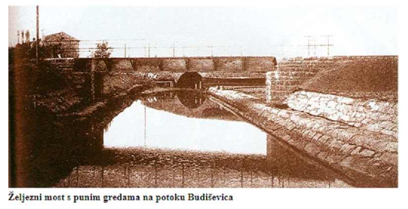

Na ovom pdf časopisu ( http://www.casopis-gradjevinar.hr/asset ... -10-08.pdf ) pronađoh ovu fotografiju mosta ali nisam mogao odrediti lokaciju. Nadam se da će nam g.železocestnik pomoći.
Most Budisevica.jpg (124.43 KiB) Pogledano 3679 puta

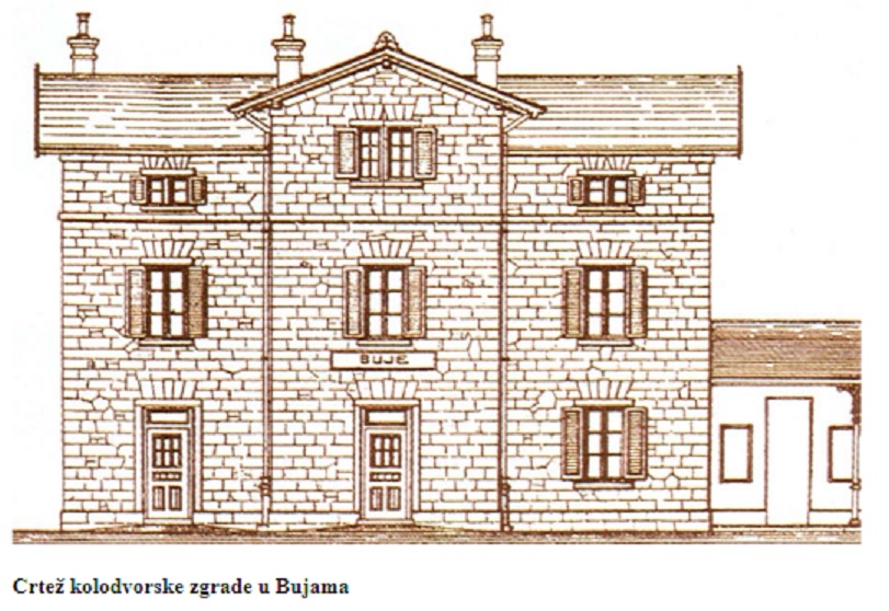

Tu je crtež stanične zgrade Buje :
Buje zgrada.jpg (174.67 KiB) Pogledano 3679 puta

Kod stanice Buje je potrebno biti oprezan.
U početku je bila "na kat"....
U 1908. godini dogradili su još jedan sprat...to je onaj nacrt gore.
Postavlja se pitanje zašto ?
Pa zbog bržeg snabdevanja sa vodom za lokomotive...
Na spratu su bili rezervoari za 10.000 litara vode.
