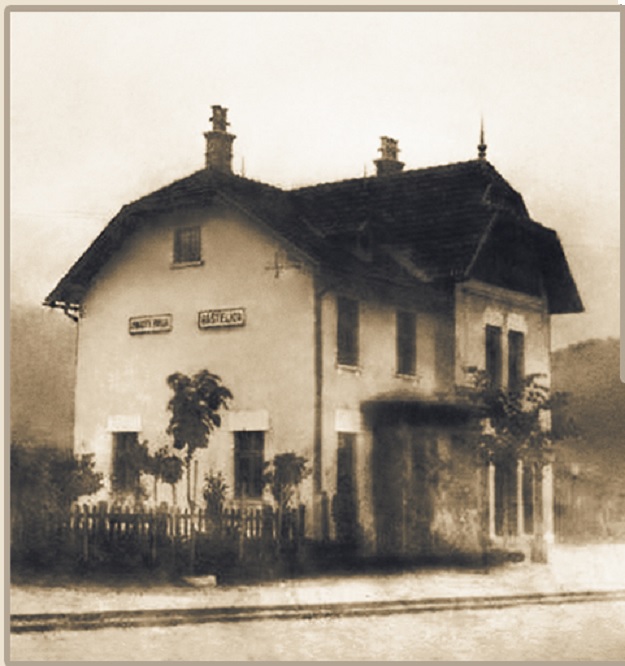

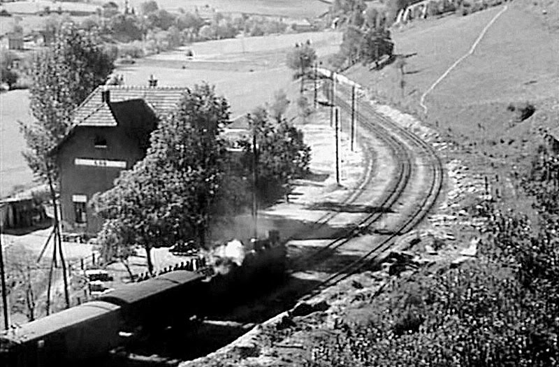

Stara železnička stanica Raštelica. Kasnije će nakon izgradnje novog tunela kroz Ivan biti pomerena nešto više u brdo.
- Rastelica-1927.jpg (87.78 KiB) Pogledano 2338 puta

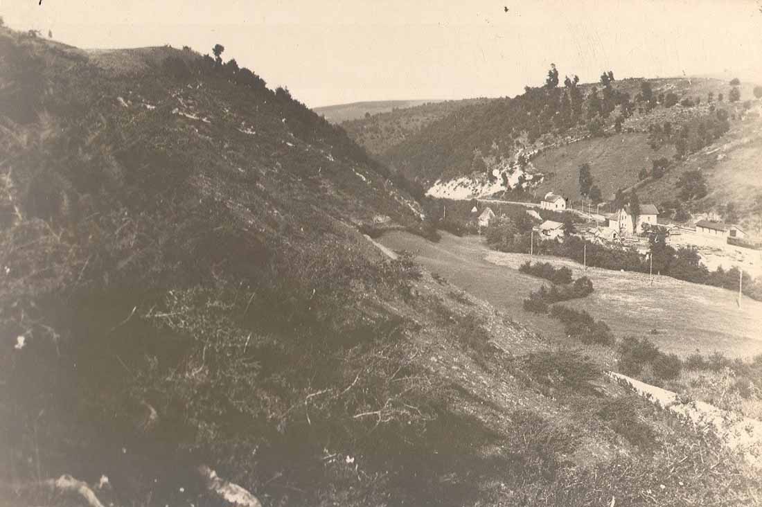

Uzo sam slobodu da malo modifikujem sliku g.ivanhz da bi se bolje videla stara stanica Raštelnica :

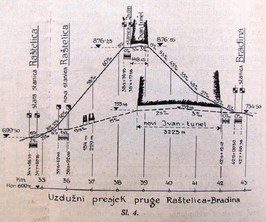

Zbog dosta malog prometa robe a razlog je veliki uspon (oko 60 %o) na zupčanici uz Ivan planinu između stanica Raštelnice i Bradine, 1931.godine dolazi do probijanja čuvenog tunela Bradina (3223m) , neki 120 m visinske razlike niže od tunela Ivan (648 m). Time je izbegnut ovaj veliki uspon, povećan promet, smanjena velika potrošnja uglja za lokomotive serije 97 kao i nihov broj.

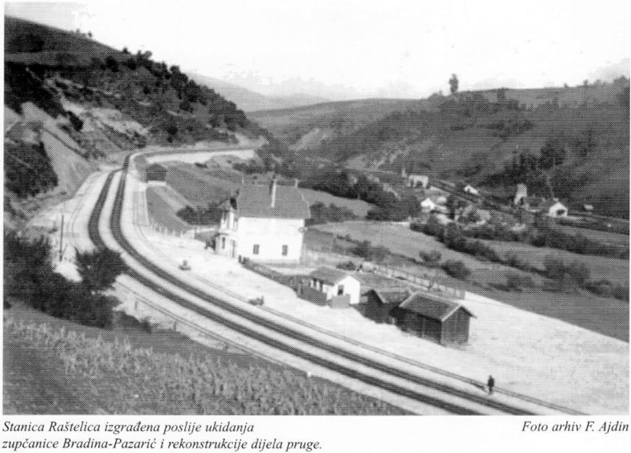

Nova stanica Raštelnica :
1931 : Ranije :

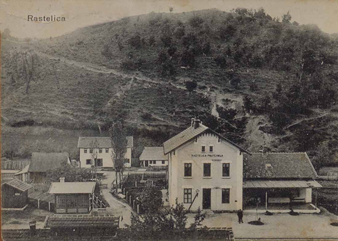

Izgled tokom snimanja nekog filma ( ? ) :
1931 : Ranije :

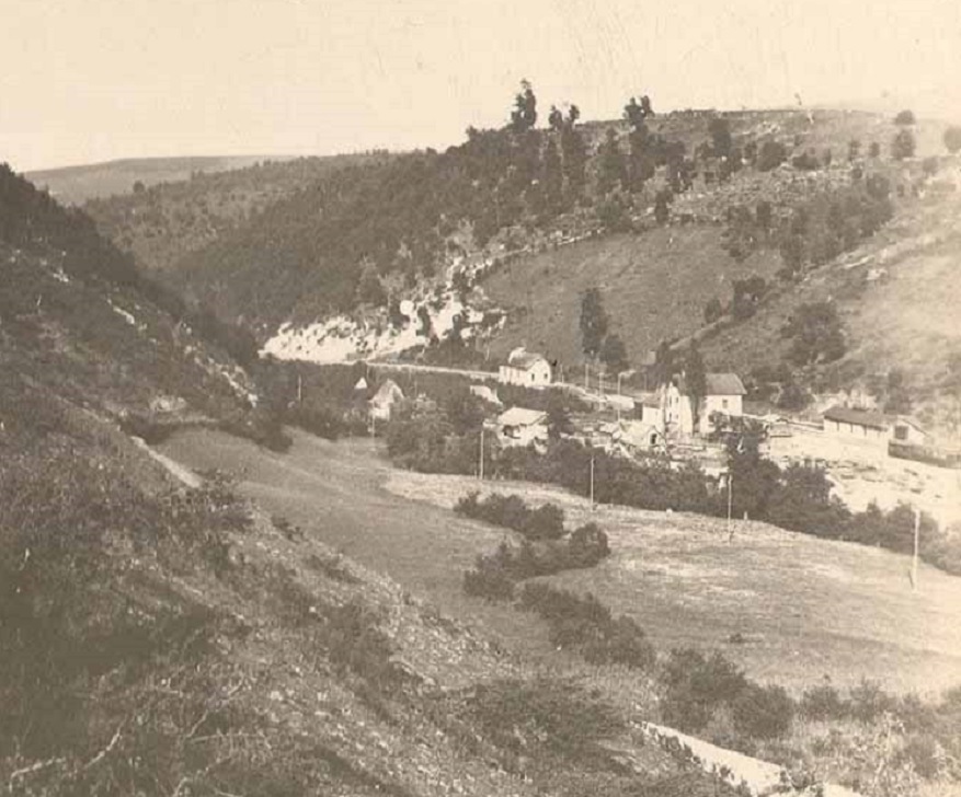

Još jedna fotografija gde se vidi da je stara stanica Raštelica ostala u kotlini.
- Rastelica-nova.jpg (88.39 KiB) Pogledano 2449 puta

Pa onaj uspon u tunelu je 3 promila, a največi iz Raštelice je bio nekad 60 promila...mali.paja napisao: ....
Lokomotive na čelu su morale ipak voziti pod punim gasom jer je i sam tunel bio u usponu, ne tako velikom ali ipak uspon.
