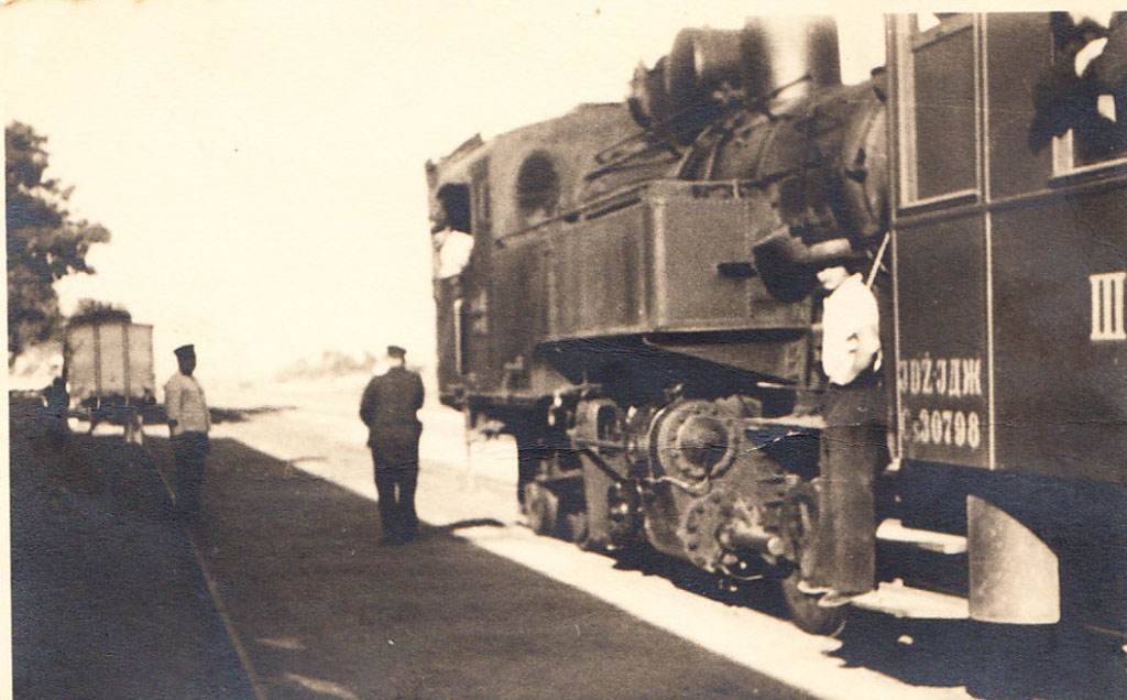

Stanica u Vukovaru verovatno iz K.u.K perioda. Meni nepoznata lokomotiva. Na jednom delu može se pročitati oznaka III 300.

Ovo je jedna od napoznatijih lokomotiva za lokalne ravničarske pruge normalnog koloseka. To je JŽ serija 51. Originalna oznaka je MAV 375, što se i vidi na gornjoj tabli. Na žalost redni broj ne mogu da pročitam tako da ne znam da li je ova lokomotiva posle I sv. rata pripala nama ili je završila u nekoj od drugih zemalja naslednica Ugarskih Kraljevskih Železnica. Donja oznaka III 300 je oznaka kategorije lokomotive (označava broj pogonskih osovina, osovinsko optrećenje i sl. i uvedena je pre svega zbog upotrebe u ratnom saobraćaju). Verovatno je niste prepoznali jer su kao što se na slici lepo vidi u početku lokomotive ove serije imale niski bunker za ugalj. Kasnije je on dograđivan, pa je novijim generacijama poznata u tom "izdanju".
Re: Prepoznavanje fotografija
Hvala g. sdž361. Kao i uvek tačno i precizno.

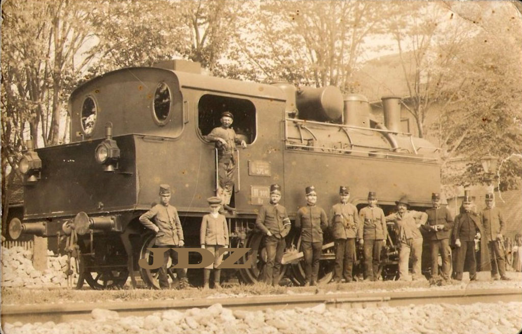

Koja je ovo lokomotiva?

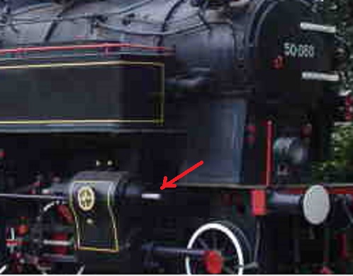

Ako dobro vidim to je parna lokomotiva serije JDŽ /JŽ 50
Poštovani g.cira-1, moglo bi se isto tako reći i da je lokomotiva serije 51.
Seija 51 je nastala nadogradnjom serije 50 1938.godine i vrlo su slične.
Ovo je možda setalj koji to objašnjava kada se uporede slike :
Pozdrav !

Na postu od 21. 12. 2014 g. ivanjz pita koja je ovo lokomotiva?
No, sta se dogodilo sa prethodnim postom sa istom fotografijom na kojoj g. ivanjz pita "koja je ovo lokomotiva 30798?" i na koji sam odgovorio da se broj 30798 nalazi na vagonu(a ne na lokomotivi), a da je lokomotiva serije 51.
Moj odgovor je postojao posle postavljanja, ali je sada volsebno nestao?
Ko brise postove sa pitanjima koja su zbog necega nekom nezgodna?

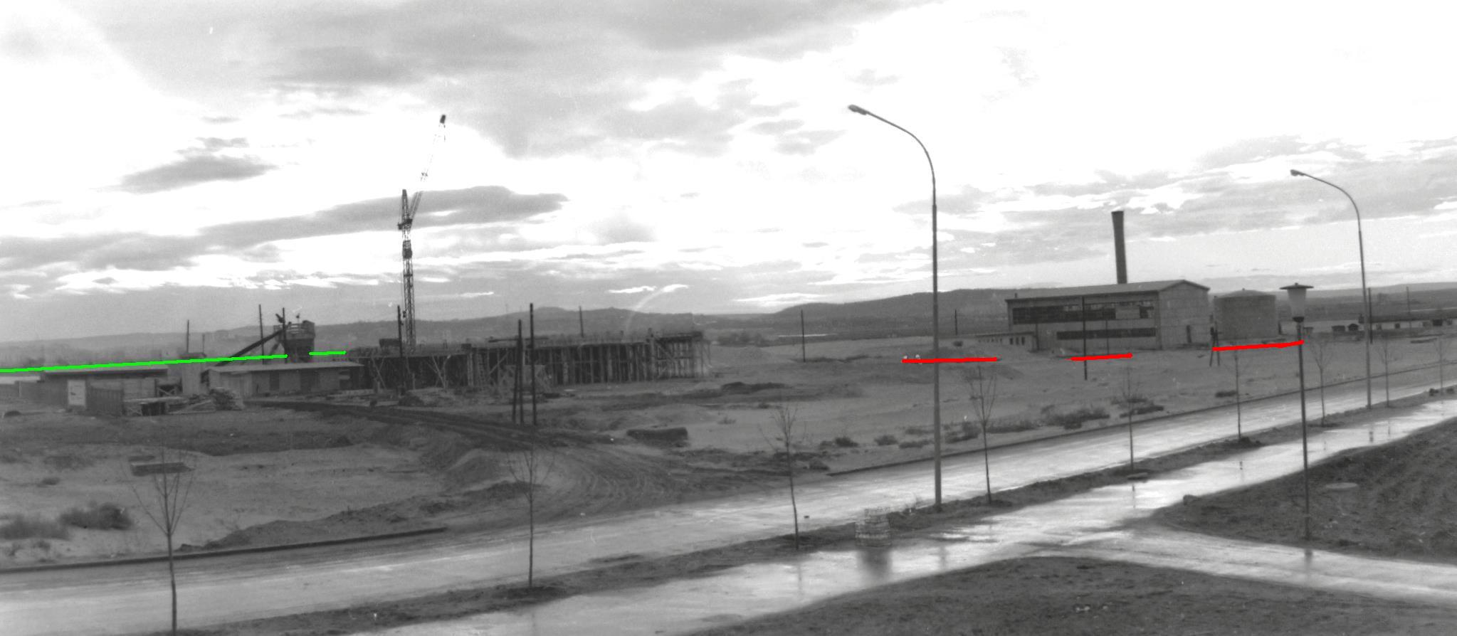

Pitanje za forumaše, na fotografiji je snimak sa Novog Beograda, tačnije snimljena je stara toplana koja se nalazila gde je danas opština i SIV 2 u ulici Omladinskih Brigada. Na fotografiji zelenom bojom ucrtana je pruga Zemun - Savski most, a crvenom (pretpostavka) pruga za toplanu. Dali sam upravu i dali je to ta pruga. Pruga je služila za dovoz mazuta za potrebe toplane.
Novi Beograd - toplana. Izvor, sajt Stare slike Novog Beograda
