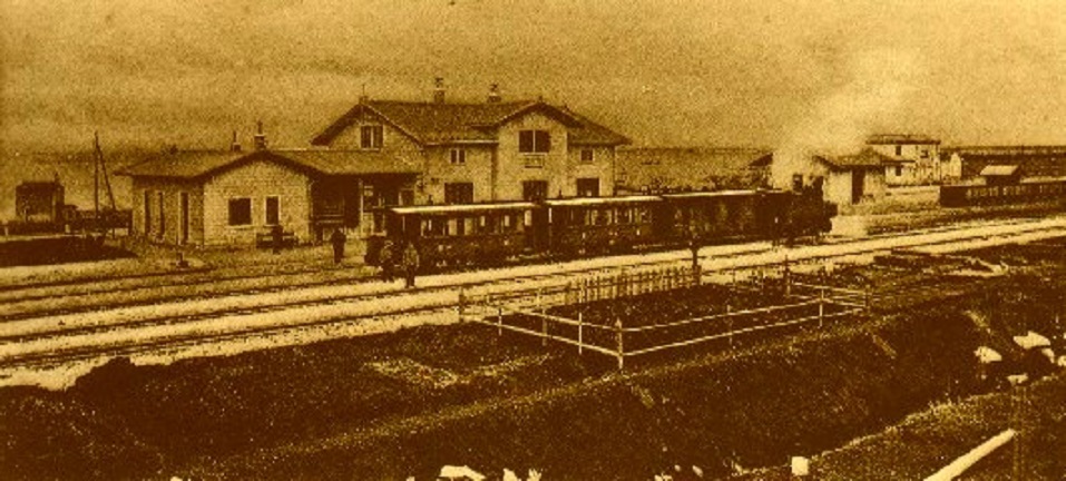

Na str.4 (g.ivanjz) i str.10 (g.jaguar) postavljaju istu sliku i navode stanicu Poreč. Vidi se da stanica ima 5 koloseka, što je tačno.
Opet Krulj na svom sajtu navodi da je to stanica Lucija. Ovo nije tačno jer ova stanica nije imala sigurno 5 koloseka.

ivanjz napisao:Želeynička stanica Portož.
Jaguar napisao:
ivanjz napisao:Železnička stanica Portorož.
Nije to Portorož, nego S. Lucia
Na fotografiji g.ivanjz nema tramvajskih šina (ako je Lucia) već fijaker ? Verovatko je kasnije došao tramvaj ?

Ako imaš vozni red za neku prugu iz kasnijeg doba, ne znači, da su bile u početku več sve stanice. Takav je primjer baš Portorose = Portorož.
Stajalište Portorož su otvorili tek 15.4.1904.
I šta je još interesantno. Stanica Lucija zvala se je S. Lucia Portorose.

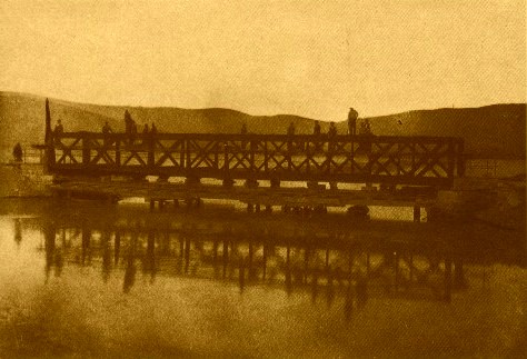

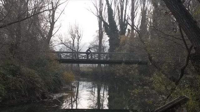

Je li Roselli zapisao duljinu važnog mosta preko rijeke Risano (Rižana)? Taj most se nalazi (nalazio) otprilike na km 17.2 i bio je dug dvadesetak metara
Jaguar
Postovi: 337
Post od Jaguar »
Prilog 1
Most (novi), kojim je nadomješten željeznički most preko rijeke Rižana. Prvotni most je uklonjen iz prostora onda kad su uklonjene šine. Snimatelj je ovu i donju fotografiju vjerojatno snimio s drumskog (cestovnog) mosta
Prilog 2
Marjan Kralj je napisao da je ovo prvotni most preko rijeke Rižana, ali konfiguracija je drukčija u odnosu na sadašnju. Moguće da je šuma učinila svoje, pa da se krajobraz u potpunosti promijenio, ali se ovdje vide obrisi brda u pozadini.

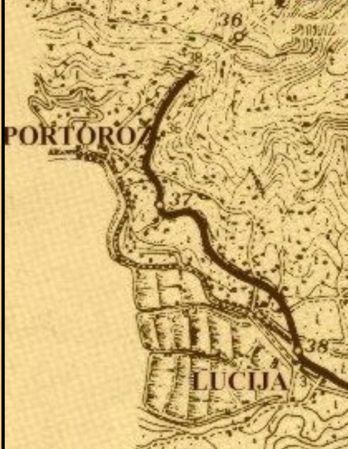

PECELJ napisao:G.železočestnik piše :
"Piranski tramvaj je vozio od 1912 do ..."
Sa ove karte, napokon saznajem kako je išao tramvaj, barem od S. Lucia do Portorose. Ostala tramvajska trasa se ne vidi

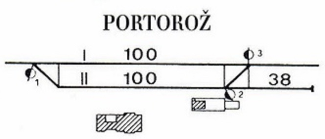

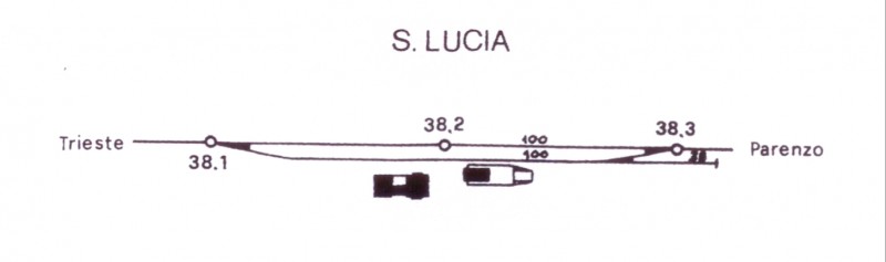

Na neki način je sada dokazano da u mestu Portorož je postojalo samo stajalište a u S.Luciji žel.stanica sa dva koloseka.
Razmak između njih je samo 1600 m. pa su putnici mogli birati gde će ući u voz. Zato se i dešava da neko stanicu S.Lucia naziva i Portorož.
A verovatno u mestu Portorož i nije bilo mesta za izgradnju stanice sa više od jednog koloseka, pa su i zakupili onu zgradu i nisu gradili novu.
Roselli navodi samo šemu koloseka S.Lucia :
SK Luciascan-170220-0001a.jpg (14.4 KiB) Pogledano 2075 puta
Opet T.brate daje smo šemu koloseka Portoroža, verovatno misleći na S.Luciju :
SK portoroz.jpg (28.87 KiB) Pogledano 2075 puta
