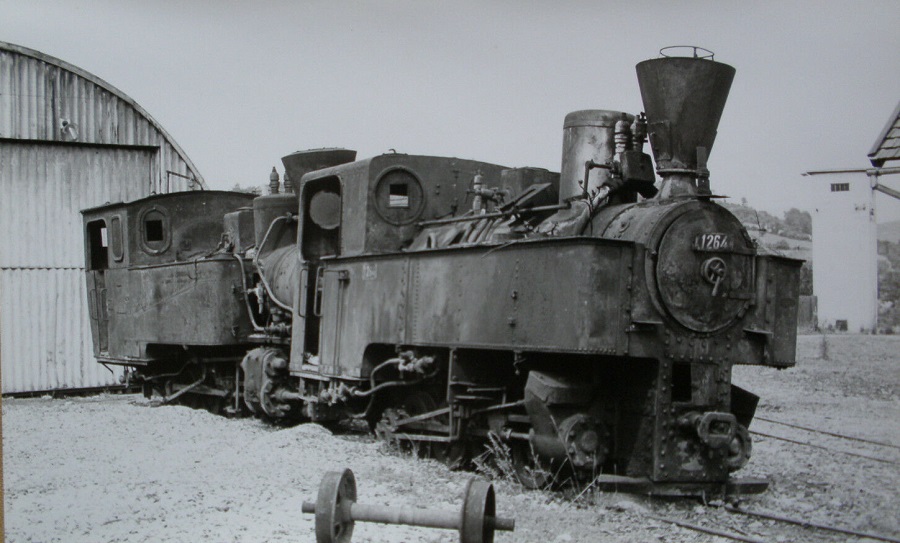

Lokomotiva 1264. Da li se zna nešto više o njoj?
[quote="ivanjz"]Lokomotiva 1264. Da li se zna nešto više o njoj?
Ova lokomotiva je proizvedena u fabrici Krauss & Co. u Lincu f.br. 1264/1922 godine. Kupilo je ŠIP Buttazoni & Venturini iz Sarajeva,koje
je vršilo eksploataciju šuma u oblasti oko pruge Vogošća - Čevljanovići gde je imalo veliko skladište.Pored skladišta je imalo i mrežu šumskih
pruga,kao i dostavni kolosek koji se odvajao u km.9.020 na navedenoj glavnoj pruzi,na kojima je ona obavljala službu.Oznaka lokomotive je
bila identična fabričkom broju,a imala je 4 pogonske osovine,i zanimljivo Allan-ovu krmu.Ostali tehnički podaci su trenutno nedostupni,a svoj
rad je završila krajem 60-tih godina prošlog veka u ŠIP-u iz Srednjeg ili Ilijaša.
prema Pospichalu je ovako:
KrLi 1264/21 Dt Buttazoni&Venturini Sarajevo; Teodorovic i Dohan; Dir. Šuma, Sarajevo
1264 Zvijezda (Ilijaš)
I kod Chestera piše ovaj put posle 1945:
1264 KrLi 1264/1922 PDI Jahorina; ŠIP Zvijezda/Ilijaš
Broj 1264 nekako odgovara godini 1922:
Darko[/quote]
Železocestnik lepo pozdravljen,
Oko fabričkog broja ima jedna nejasnoća : kod Kraussa & Co. iz Linza,isti fabrički broj 1264,ali godina proizvodnje je 1885. imala je još
jedna lokomotiva,serije BHStB II a 3,kasnije J(D)Ž 176-001.Dakle fabrički broj i godina proizvodnej su glasile 1264/1885.
Proverio sam kod J.Pospichala i kod njega stoje isti podaci.Dali Vam je slučajno poznato gde je nastala ova nepoznanica,jer je nemoguće
bilo da Krauss & Co iz Linza proizvodi u različitim godinama dve ili više lokomotiva sa istim fabričkim brojem?
