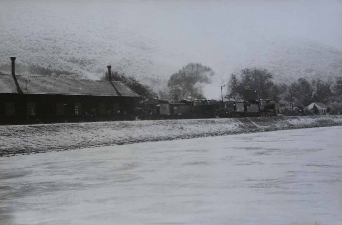

- 30-031-1966.jpg (120.88 KiB) Pogledano 9894 puta

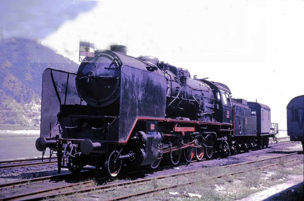

- Sipska.jpg (96.13 KiB) Pogledano 7294 puta
