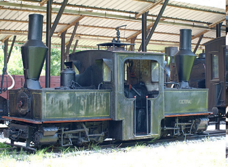

Ovo je lokomotiva "Kostolac" iz Muzeja u Požegi. Mislim da je za ovo priliku prefarbana.

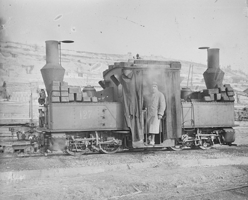

Na drugoj fotografiji je ovaj tip lokomotive na Solunskom frontu.
- kostolac.jpg (154.8 KiB) Pogledano 3542 puta
- 46028421_604734186609799_3065731940599463936_n.jpg (102.21 KiB) Pogledano 3542 puta

Darko, pogledajte 1 stranu ove teme. Proizvođač ove lokomotive je iz USA.

Re: Lokomotive za uzani kolosek 600 mm
Nešto više podataka o prikazanoj lokomotivi "Kostolac", tipa "Pechot-Bourdon" : proizvedena je u američkoj fabrici lokomotiva
Baldwin f.br.41983/1915.godine. Pripadala je grupi "Fairlie" - lokomotiva,što znači zglobna lokomotiva,sa dvostrukim parnim
kotlom postavljenim na dva pogonska parna obrtna postolja.
Na naše prostore su prispele tokom II sv.rata,kada su od strane nemačkih trupa dopremljene iz nepoznate sredine i uvrštene u
rad u kostolačkom rudniku uglja.Kažem prispele,jer je pored ove lokomotive bila još jedna istog tipa.
Istorijat i tehnički podaci ovih lokomotiva su prikazani zajedno sa slikom iste lokomotive u Muzeju saobraćaja u Drezdenu,i u
prevodu tehničke karakteristike glase :
- Tip : K 44.4 - Masa lokomotive u službi sa svim zalihama : 12,2 t
- Vrsta konstrukcije : B'B' n4t - Najveća brzina : 20 km/h
- Duž.preko odbojnika : 6140 mm - Indicirana snaga : 90 KS
- Prečnik pog. točka : 650 mm - Sadržaj uglja : 1,2 t
- Visina iznad GIŠ-a : 2605 mm - Sadržaj vode : 1,5 m3
- Masa prazne lokomotive : 9,5 t - Širina koloseka : 600 mm
Ukupno je proizvdeno oko 350 komada lokomotiva ovoga tipa u Francuskoj,Engleskoj i SAD-u.
Inače lokomotiva "Kostolac" nije posebno ofarbana za ovu priliku.To je učinjeno još krajem 2011. i početkom 2012.godine,
sa ciljem da se ona prikaže u "originalnom" farbanju kakvo je bilo tokom službovanja na vojnim železnicama.
ova druga lokomotiva sa brojem 127, nije sa Solunskog fronta.
Natpis kod te fotografije je:
Les petits trains de la grande guerre
Une locomotive Péchot-Bourdon au parc de génie du ravin de Marson (Marne)
Date : Janvier 1917
Lieu : Marson / Marne
Photographe : Pierre Pansier
Origine : ECPAD-ECPAD
Référence : SPA-22-N-894
Ova fotografija je skinuta sa strane Agencije ECPAD u Francuskoj, koja je pod tutorstvom Ministarstva odbrane: http://archives.ecpad.fr/les-petits-tra ... de-guerre/
Dakle, ja mislim, da je podatak, da je fotografija snimljena januara 1917 kod inženjeraca u Marsonu na Marni, tačan.

kako kaže Tanka vatra, lokomotivi "Kostolac", tipa "Pechot-Bourdon" : proizvedena je u američkoj fabrici lokomotiva
Pošto je fabrički broj lokomotive 41983 i izrađena je 1915. godine, onda postoji stvarno velika verovatnoća, da je proizvedena u tvornici Baldvin i to 1915 godine i da je to jedna od ovih na donjoj fotografiji:
