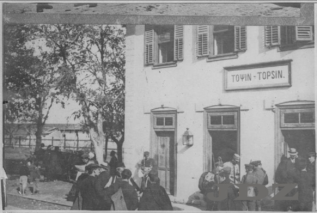

Re: Železnice na solunskom frontu
- Topsin.jpg (129.35 KiB) Pogledano 17409 puta

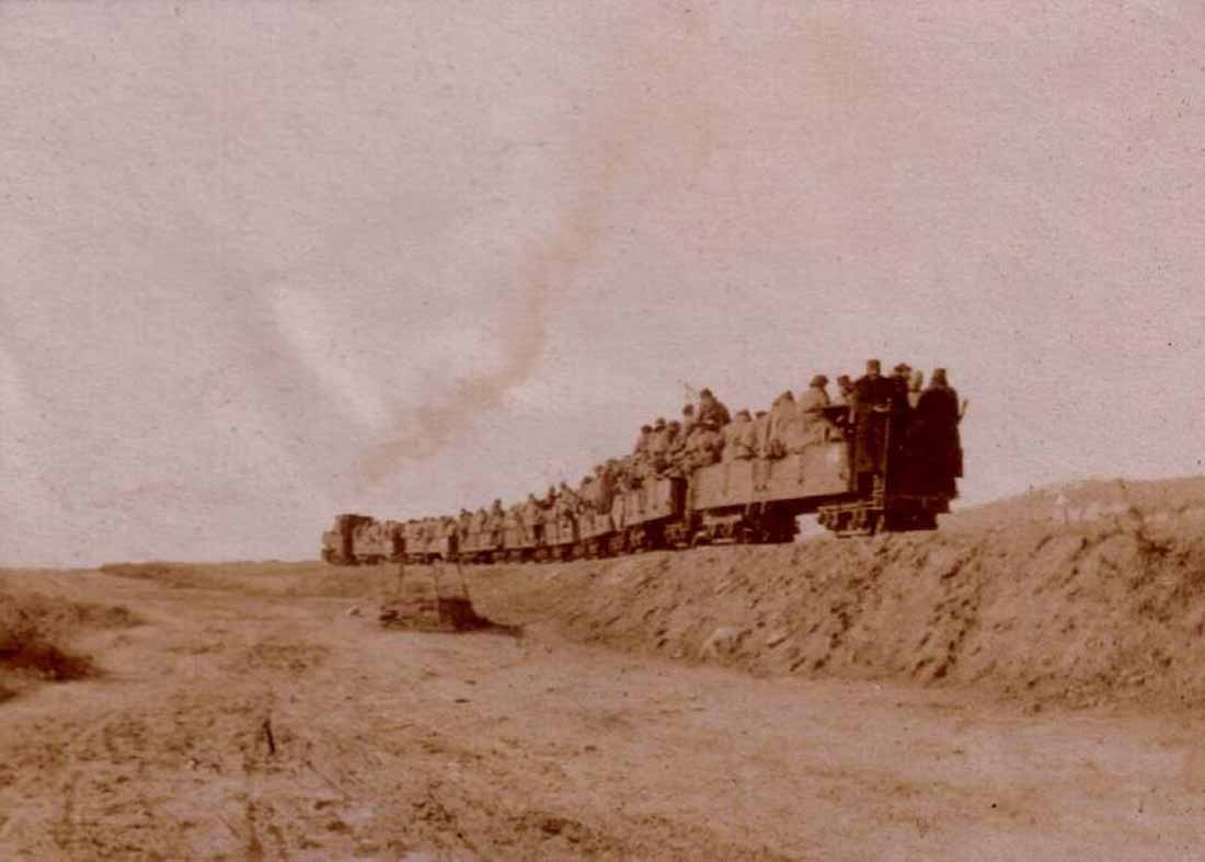

- Veretekop.jpg (93.17 KiB) Pogledano 17396 puta

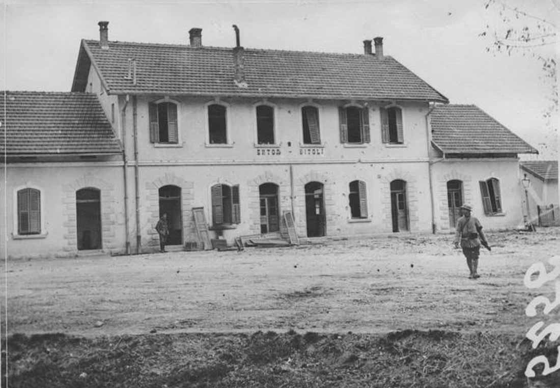

- Strumixa.jpg (173.38 KiB) Pogledano 17369 puta

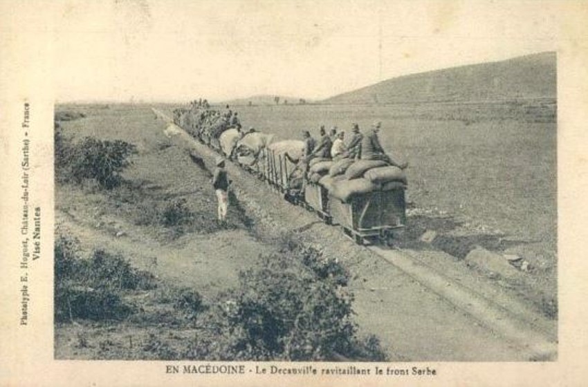

Dekavilska, negde u Makedoniji:
http://chalabremetaitconte.pagesperso-o ... ucien.html

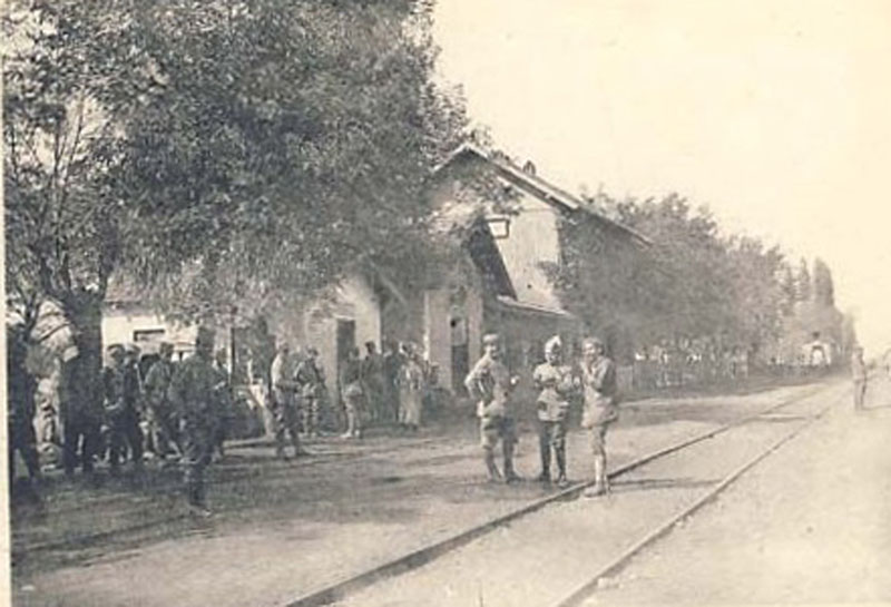

- Bitolastanica1.jpg (114.71 KiB) Pogledano 17261 put

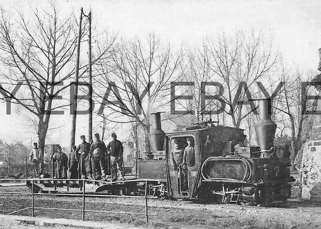

- Dekovil.jpg (170.92 KiB) Pogledano 16971 put

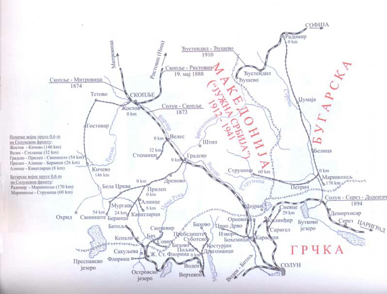

Ako je točno ovo što je napisao gospodin Димитър Деянов, onda skica, koju je izradio gospodin Nenad Govedarević nije točna u dijelu pruge "600", od stanice Zlatarevo (Bugarska) do projektirane stanice Strumica (Sjeverna Makedonija)
Димитър Деянов
100 ГОДИНИ ОТ ВЪВЕЖДАНЕТО НА МЕЖДУРЕЛСИЕТО 600 мм В БЪЛГАРСКИТЕ ЖЕЛЕЗНИЦИ
Това става през Първата световна война. Щабът на действащата армия (ЩДА), който още със започване на военните действия замисля строителството на ж п линия от Радомир надолу по долината на река Струма, възлага към края на ноември 1915 г. на Дирекцията по постройките при БДЖ изпълнението на тази задача.
За да се осъществи по-бързо строителството, се възприема линията да бъде теснолинейна с междурелсие 600 мм. Едновременно с това е поръчан в Германия и релсов материал за 300 км железен път, а от Моравско се изтегля една ж п рота, която да започне работа по трасето.
Първата пратка от 50 км релсов материал, 4 локомотива и 40 вагона пристига в Радомир на 15 януари 1916 г. и веднага се пристъпва към полагане на горното строене по подготвеното трасе на линията. Първият участък Радомир – Дупница, който има дължина 44,5 км е завършен и открит за експлоатация на 4 март 1916 г. Така се поставя началото на голямата военна теснолинейна железница Радомир – Горна Джумая – Демир Хисар и въвежда междурелсието 600 мм в българските железници.
За да се синхронизира по-добре управлението на железниците и на железопътните войски, командирът на железопътната дружина полковник Руси Лудогоров внася в ЩДА предложение за сформиране на военновременен орган – Висше военно управление на железниците, което да обедини експлоатационната и строителната дирекция на БДЖ със съществуващите ж п части.
Щабът на действащата армия одобрява предложението и разпорежда да се създаде Управление на железопътните съобщения (УЖПС). Управлението е сформирано на 1 юни 1916 г. От този момент УЖПС при ЩДА поема и ръководи до края на войната, изграждането на нужните за българската армия железопътни линии.
Тук показвам последователното развитие на теснолинейните ж п линии с междурелсие 600 мм (по експлоатационна дължина на отделните участъци и общо), от началото през 1916 г., до края през 1969 г., когато се приключва с експлоатацията на това междурелсие в българските железници.
1916 г. Откриват се : Радомир – Дупница (4 март) = + 44,5 км; Дупница – Горна Джумая = + 35,5 км; Горна Джумая – Крупник = + 22,0 км; Крупник – Сали ага = + 18,0 км; Сали ага – Левуново = + 32,0 км; Левуново – Марно поле = + 17,0 км; Струма – Бараково = + 3,1 км; Каспичан – Хърсово = + 31,6 км; Велес – Стефанци = + 52,0 км; Градско – Дреново = + 22,0 км;

ivanjz napisao:Na Solunskom fronu u periodu od 1916 do 1918 obe zaraćene strane su koristile poljske železnice uskog koloseka 0,60, koje su bile vrlo značajne za snabdevanje jedinica na frontu. Saveznici su u tom periodu izgradili mrežu dugačku oko 126 km, dok su Nemci i Bugari u Makedoniji izgradili pruge dužine oko 496 km, četiri puta duže. Ovo je razumljivo jer u Makedoniji osim pruge Skoplje - Solun, drugih pruga nije ni bilo.
U knjizi prof. Nenada Govedarevića "Privatne pruge uzanog koloseka u Srbiji 1881 - 2006.", data je ova karta sa prikazom svih pruga na ovom frontu.
Kao što se vidi iz ove karte od Soluna su postojale tri pruge normalnog koloseka koje su vodile prema Bitolju, Đevđeliji i Serezu (Istambulu) koje je izgradila Otomanska Imperija. Ove pruge su se koristile za velike transporte do najbližih stanica na frontu. Me?utim sam prevoz do fronta je bio otežan daljni transport, pa je bilo neophodno izgraditi pruge uskog koloseka.
