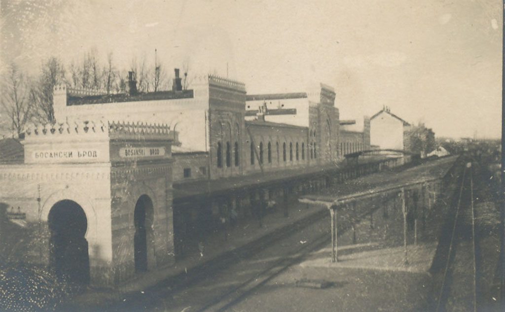

Nekadašnja železnička stanica u Bosanskom Brodu. Lepo se vidi da su prvi i drugi kolosek bili uzani, dok je treći bio normalni.

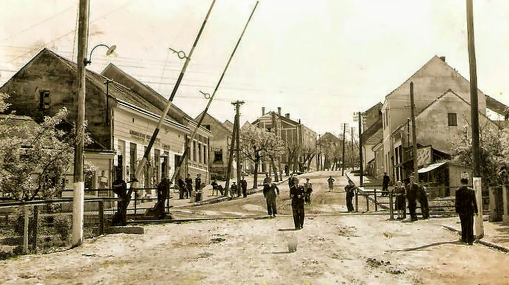

Na slici dole je fotografija rampe koja se nalazila na nekadašnjoj pruzi uskog koloseka u Derventi.
