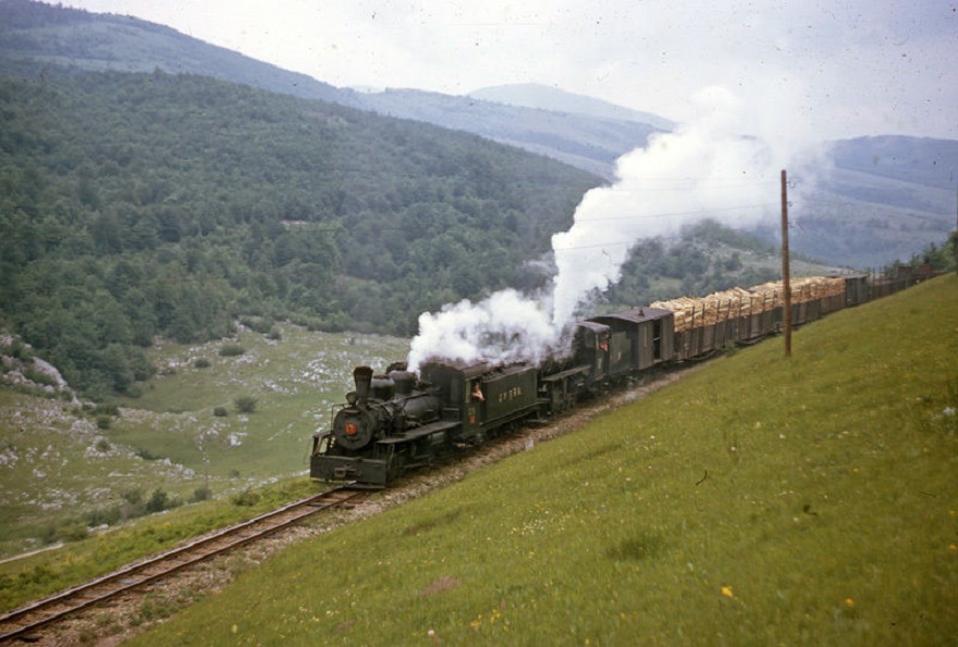

Dve UNRRA lokomotive na čelu teretnog voza u blizini stanice Sokolac na pruzi Jajce - Srnetica :
Imali smo ranije par slika sa ove lokacije-
Druga lokomotiva nije unrra.

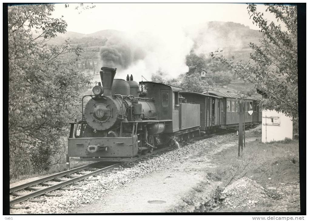

Škoda koliko ja znam nije nikad vozila na niti jednoj pruzi osim Prijedor-Drvar-Lička Kaldrma. Čak je ta lokomotiva specijalno i pravljena za tu prugu. Ni lokomotiva serije UNRRA nije vozila na pruzi Jajce-Srnetica osim dio do Šipova. Možda je koja druga lokacija u pitanju?
Što se tiče lokacije g.mali.paja, mislim da je ona dobra. Imali smo već par slika na str. 24 i 22 ove teme sa iste lokacije i uvek je u potpisu slike sa ebay stajalo Steinbeis i pogrešno Jajce. Od Šišova go Srnetice je bio veliki uspom (oko 22 %o) i tu su mogle ići uglavnom samo lokomotive UNRRA.
Lokomotivu ŠKODA sam viđao na ovoj trasi kao i u Šipovu a u Srnetici je to bila normalna stvar.

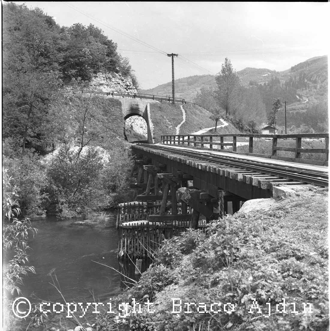

Šipovo (arhiv Brace Ajdina) :

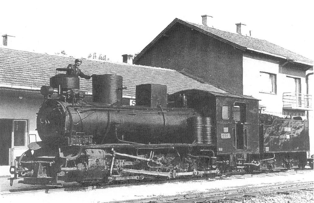

Opet bilo je i UNRRI bez karakteristične oznake UNRRA na tenderu. već samo sa brojem (pozajmljen tender ?) :
G.ivanjz je doneo zaključak što na drugoj lokomozivi nije opisalo UNRRA a pretpostavljam da je g.Tanka vatra razlikuje lokomotive (bez tendera) ?
I meni je padalo na pamet da je u pitanju možda Škoda.

Na ove 2 zadnje slike prva lokomotiva nije Škoda. Druga je lokomotiva UNRRA. Lokomotiva UNRRA koliko znam nije mogla imati ničiji drugi tender osim svoje serije. To što ne piše ništa na tenderu nema veze. Moglo je vremenom biti izbrisano. Kompatibilni su bili tenderi serija 83 i 85. Nije rijetko bilo da su kod ove 2 serije tenderi bili izmješani. Na slici oko koje je polemika druga lokomotiva ili po željeznički vozna je stvarno Škoda. UNRRA je imala mogućnost prolaza kroz male radijuse jer su srednje 2 pogonske osovine bile bez vijenca bandaža. Na tim prugama su uglavnom vozile lokomotive tipa MALET. Neću tvrditi 100% da sam u pravu, moram pogledati u stare propise i pravilnike. Imam i DKVR za uzane pruge i moram to potražiti i pogledati.
Hvala g.mali.paja na ispravci one prve slike. Prevari me dimnjak a ostalo i ne gledah toliko
Retko sno imali na forumu ove lokomotive. Između dva rata nosila je oznaku "Šipad 30" a posle JŽ 30 po Pospichalu)
