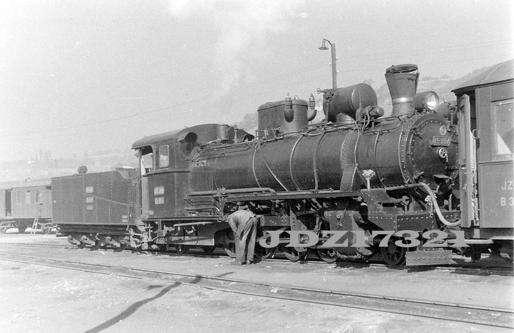

Re: Lokomotive serije JZ 85
- 85-004.jpg (163.01 KiB) Pogledano 6004 puta

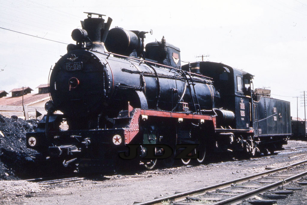

Lokomotiva 85-036. Nekada je pripadala lajkovačkoj ložionici. Teško je reći da li je ovo Beograd Sava ili ložionica Sarajevo.
- 85-036.jpg (170.63 KiB) Pogledano 5915 puta

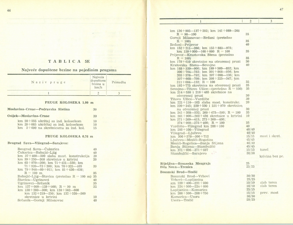

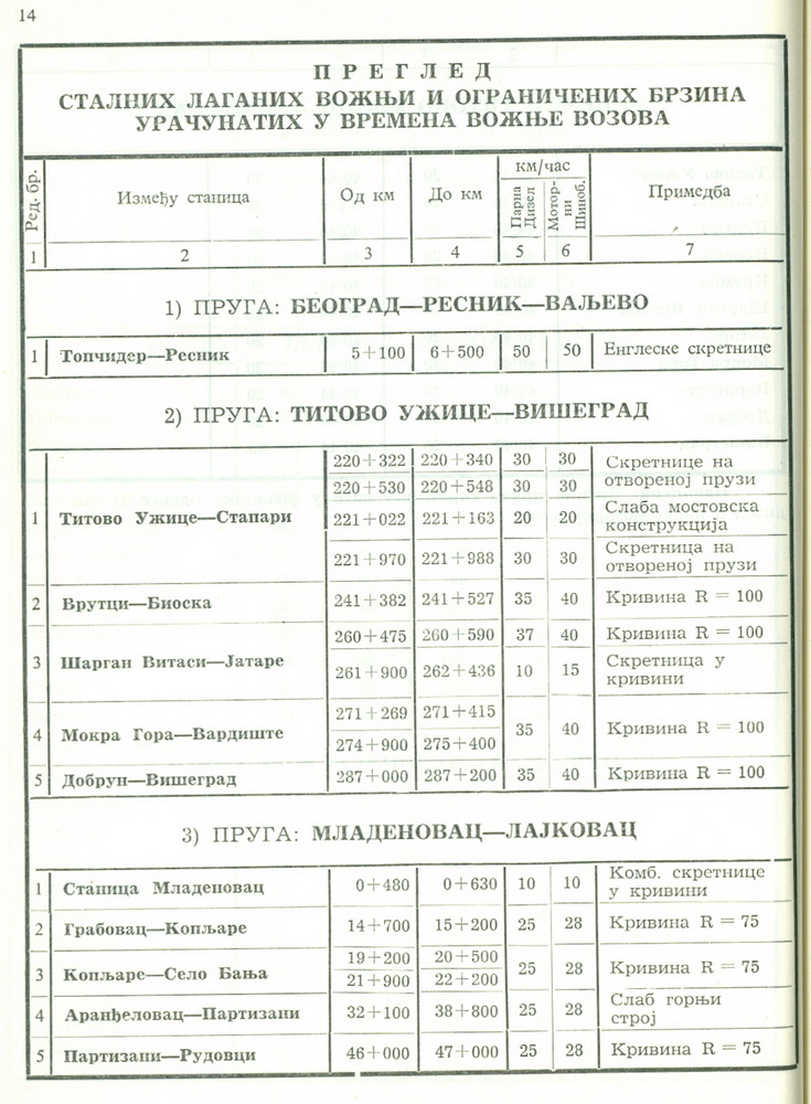

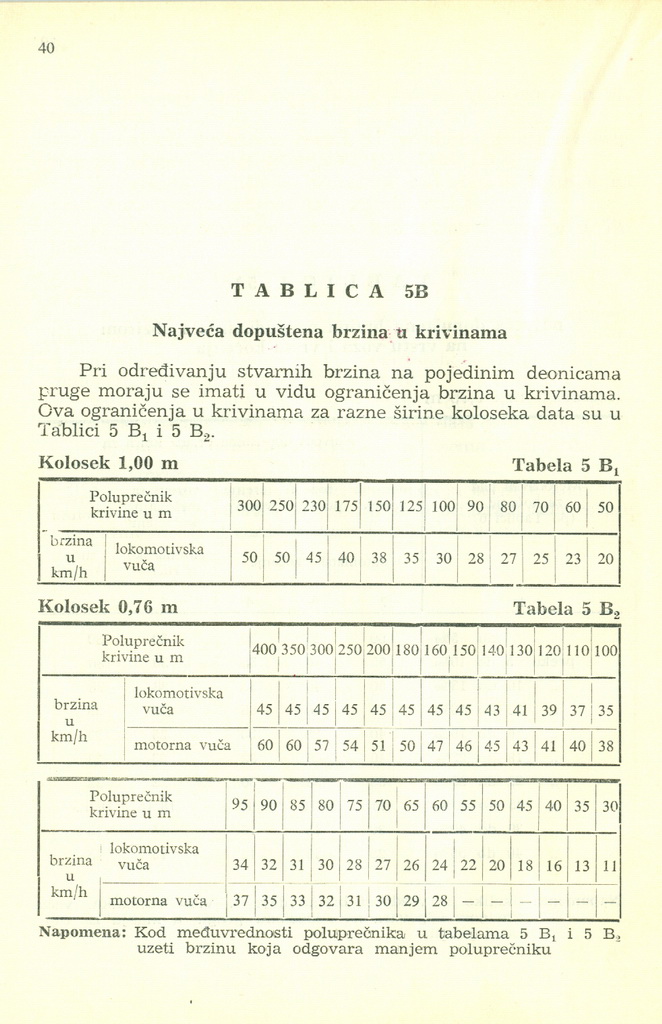

colicdusan325 je (odavno) napisao:
Evo šta kažu knjige starostavne. Pošto je gosn Čolić legenda među saobraćajcima moramo sve po propisima. Prvo da vidmo šta kaže 67 Dodatak redu vožnje za pruge uzanog koloseka iz 1967., tablica 5 B o najvećim dopuštenim brzinama u krivinama: Dakle u krivinama poluprečnika 80 m bi brzina morala biti ograničena na 30 km/h (32 za motornjake ali oni tada nisu saobraćali na ovoj deonici).
A sad da pogledmao tabelu 5 E Najveće dopuštene brzine na pojedinim prugama za deonicu Užice - Vardište: Kao što se vidi na ovoj deonici je dopštena brzina od 39 km/h koja odgovara min poluprečniku od 120 m. U tabeli vidimo nekoliko smanjenja ove brzine od kojih su dva na 35 km/h zbog krivina prečnika 100 m. dakle da je kod Stapara postojala krvina prečnika 80 m morala bi biti pomenuta ovde sa odgovarajućim ograničenjem brzine.
I da ne bi bilo nikave zabune ovo ćemo proveriti u još jednom dokumentu. Iako redovi vožnje nisu sasvim omiljeni na ovom forumu to su važni dokumenti za ovakva pitanja: zavirmo u Red vožnje 10 za pruge Mladenovac - Lajkovac i (Titovo) Užice - Višegrad: Kao što vidite ista situacija, čak ima jedna krivina prečnika 100 m manje (ona od km 273 300 - 400), koja očigledno ispravljena prilikom nekih radova.
dakle na ovoj pruzi nije bilo krivina od 80 m polurečnika pa samim tim ni problema sa lokomotivama serije 85.
I još da dodam da je zadnja slika sa lokomotivom 85-036 iz Čačka ili Ljubića.
Davno me moj prijatelj Čolić "prozvao" da ogovorim na Tamcic-evo pitanje oko 85-itce i poluprečnika krivine kod Stapara. Taj detalj na grafikonu nisam ranije primetio ali sam odmah pomislio da je to neka greška. Samo to sam hteo i da proverim a to je potrajalo. Ali to je odgovor na ovo pitanje, dakle podatak o minimalnom poluprečniku krivine od 80 metera kod Stapara je greška, (verovatno štamparska) u grafikonu.Postovanje svima,a sto se tice parne lokomotive serije 85,ajmo svi u glas.SDZ361,JAVI SE,DAJ DETALJAN KOMENTAR.
